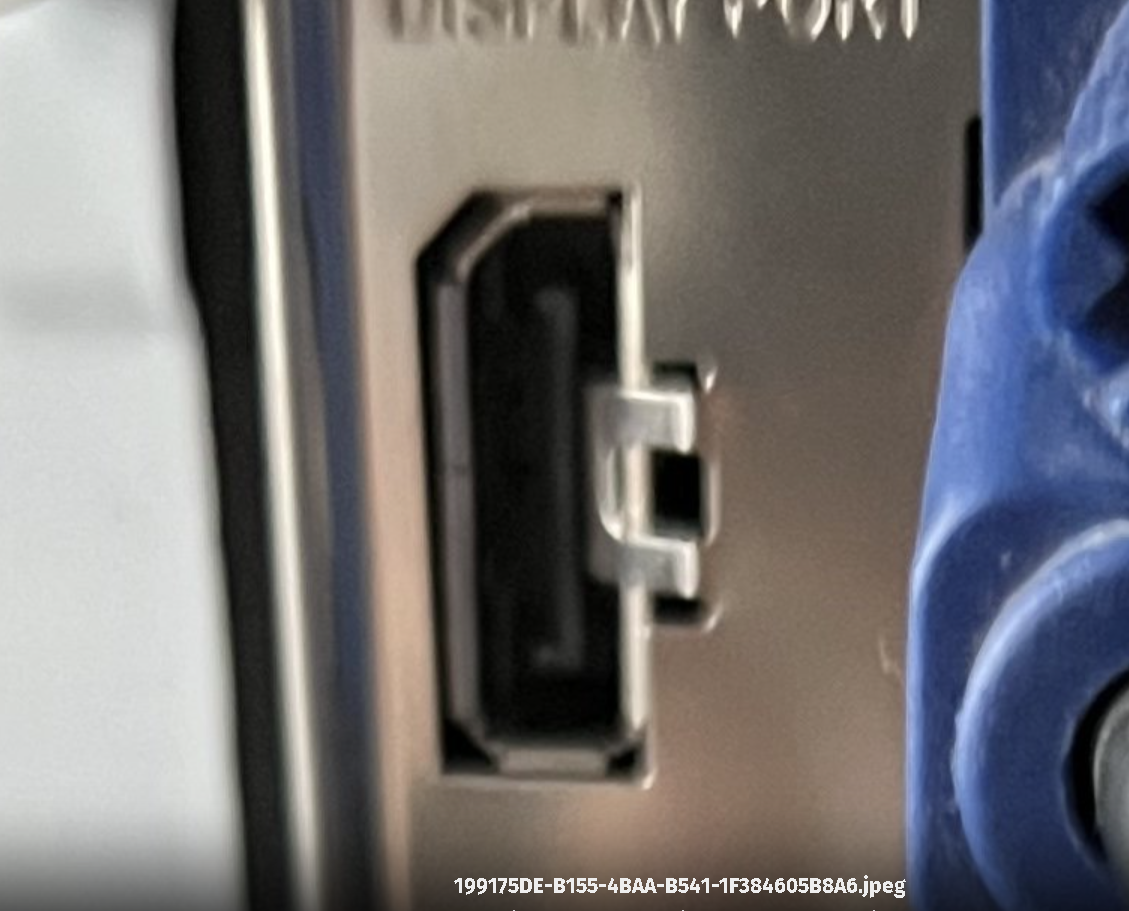

Olah, tut zwar nicht zwingend deinen Blackscreen verursachen aber am LAN Port ist das Blech der Blende (die Nase die nach hinten gebogen wird, mehr oder minder "in" den LAN Port gebogen. Bitte mal checken, kann sein das das Photo täuscht. Ansonsten würde ich die Nullmethode versuchen. Alles ausbauen, MB auf einen nicht leitenden Untergrund legen und nur mit minimal Komponenten (1 Ram Riegel, APU und NT) Auch die Gehäuse Anschlusskabel weg lassen.
Reaktionen: PhenomIIenal
Das hier sieht auch nicht so gut aus. Es scheint als wenn die Lasche von innen auf den DP drückt.
Bitte mal ALLE Anschlüsse hinten am MB kontrollieren, nur eine Lasche die beim Zusammenbau in die Anschlüsse gewandert ist kann sehr große Probleme bereiten.
Reaktionen: PhenomIIenal, AB´solut SiD, ghecko und 2 andere
Ok ich werde die Anschlüsse alle checken und berichtigen. Ansonsten würde ich dann wie von Sid vorgeschlagen mit minimal Komponenten zu starten.

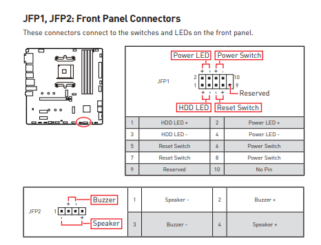

In diesem Thread wird super beschrieben wie man mit dem kleinen Speaker auf Fehlersuche gehen kann: https://www.computerbase.de/forum/t...rm-rechner-bootet-nicht-null-methode.1550968/
Einen Speaker habe ich auch im Lieferumfang, allerdings hatte ich diesen bisher nicht angeschlossen da ich nicht wusste wo ich ihn anstecken soll. Kann mir hier jemand helfen?
Danke
Olah, den Speaker verwenden, der Stecker da dran wird wahrscheinlich 4Pin mit 2Pin Verbindung sein. Dann piept er, alle Info`s zum Vorgehen beim Nullverfahren gefunden?

Hi,
soweit alles klar. Bin gerade an der Durchführung.
Eine Frage bzgl einschalten: Strom auf mainboard und CPU+Lüfter. Wie schalte ich jetzt den PC ein? Muss ich die beiden Pins Power Switch kurzschliessen?
Habe ja das Gehäuse nicht mit verkabelt sodass ich den Power Knopf nicht drücken kann.
Gruß
Ja; ein Schraubendreher eignet sich dafür vorzüglich.

Crusher89 schrieb:
Wollte erst nochmal die Fehlersuche gemäß der Anleitung versuchen.
Nach Einschalten ohne RAM piept bei mir nichts und die CPU led leuchtet dauerhaft
Kommando zurück. Der Speaker war falsch herum angeschlossen.
Nur CPU ohne RAM der Speaker piept 3 mal lang hintereinander.
CPU mit RAM der Speaker piept 3 mal unregelmäßig.
Nach Neustart mit RAM kein piepen mehr.
