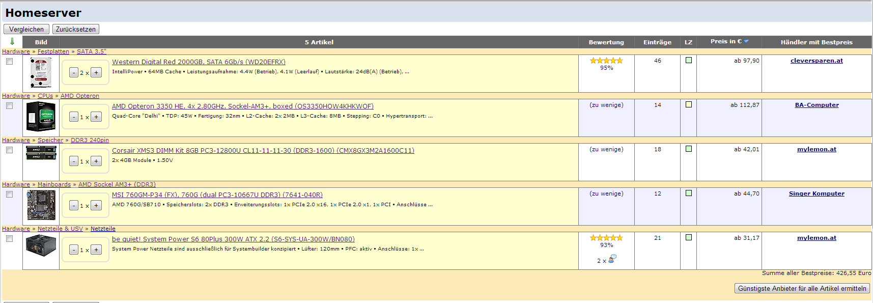

Hallo liebe Leute,
ich will mit einen Homeserver anschaffen, bei dem folgende Punkte wichtig sind:
  • Stromverbraucht
  • Datensicherheit
  • Halbsweg Schnell
Laufen soll auf dem Homeserver folgendes:
  • Raid 1
  • Mailserver
  • TS3 Server
  • Datensicherung
In weiterer Folge möchte ich meiner Familie Zugriff auf die Festplatte via VPN verbundene Router ermöglichen (Filme und Musik Streamen)
Ich hätte hier schonmal folgendes zusammengestellt:
Der Prozesser läuft mit 45 Watt, deswegen habe ich diesen gewählt. Falls ihr einen besseren mit maximal 60 W findet, bin ich für jeden Vorschlag dankbar!
Drauf laufen soll Windows Homeserver
Würdet ihr die Konfiguration so absegnen , oder habt ihr noch Vorschläge?
Vielen Dank schonmal!
LG shreecy
Wenn dir Datensicherheit wichtig ist, brauchst du ein Backup, kein Raid.

Das schon, aber nur dann hilft die. Ein Blitz, eine defekte Hardware (z.B, NT), ein Virus, eine gelöschte Datei und zack ist alles weg, trotz RAID. Daher immer Backup.
Ergänzung:
Les dich mal in FreeNAS und ZFS ein. evtl. auch Virtualisierung, wenn ein Mail und TS Server drauf sollen

Raid hat nichts mit Datensicherheit, sondern mit Daten-VERFÜGBARKEIT zu tun.
Wie wäre es mit einem HP ProLiant MicroServer N40L KLICK MICH! ?
Gute HArdware, erweiterbar und große Community bei Fragen ...

Halte die CPU für übertrieben. Würde auf einen günstigerere CPU von AMD/Intel gehen. Intel eventuell ein Pentium G860 und bei AMD eventuell einen günstigen AMD Athlin mit 4 Kernen.

Ein Athlon II gibt es ab 33 € und sollte für deine zwecke langen. Bis du den höheren Verbrauch sich mit dem Opteron nicht mehr rechnet dauert. Der kann dann auch ECC und co.
