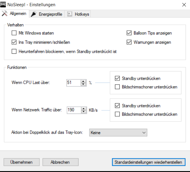

Wobei noch eine Überlegung wäre den Server über WOL bei Bedarf einzuschalten und in Ruhezeiten schlafen zu schicken. Mit der SSD bootet der in wenigen Sekunden, und mit Programmen wie NoSleep kannst du selbst bei Win11 schon recht gut steuern, dass er z.B. bei Last nicht schlafen geht.
