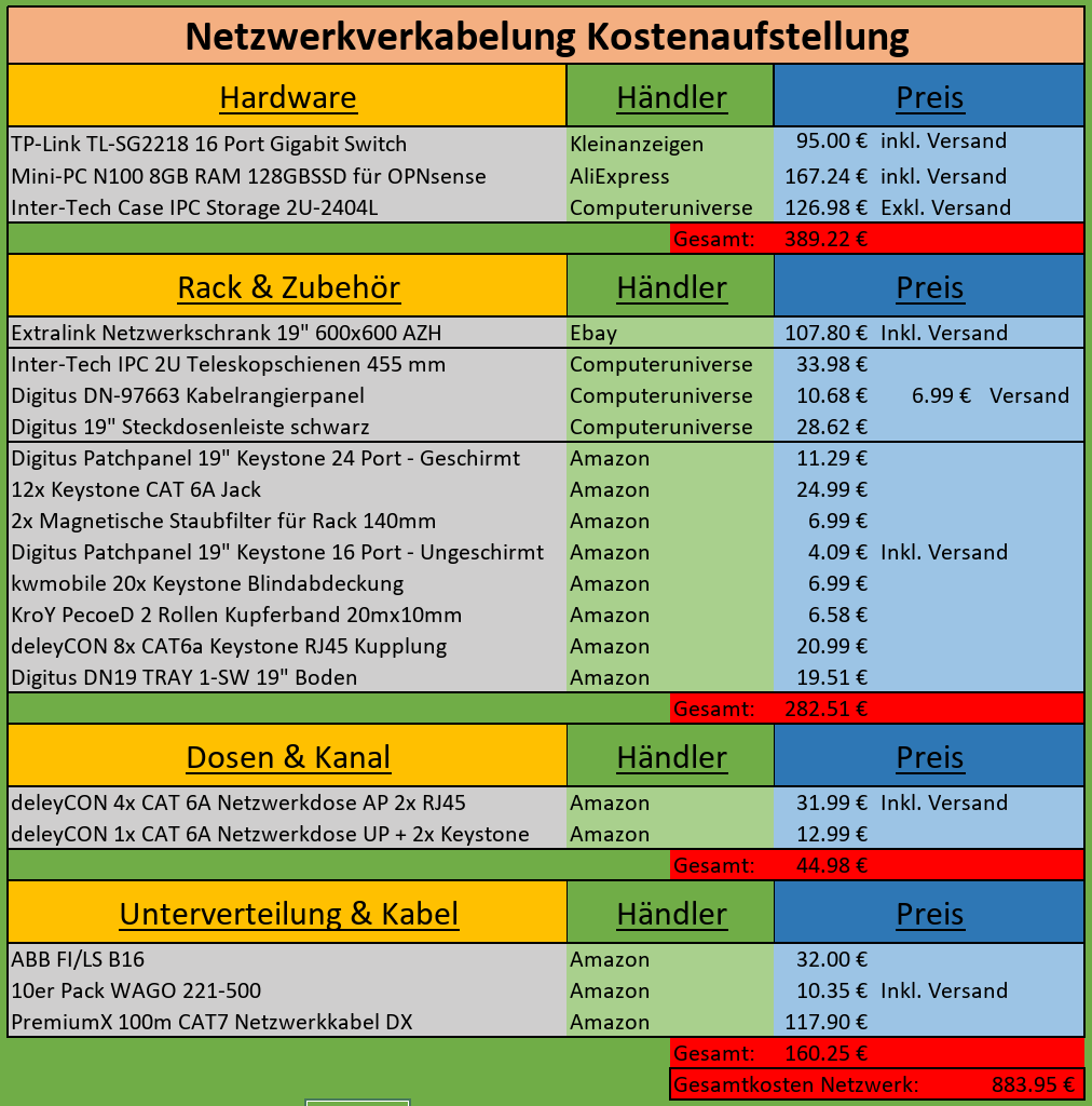

Da Bild ist nur eine kleine Auflistung für mich, aber vlt. interessiert es ja jemanden/ findet jemand hilfreich.
Also ich hab mir das so gedacht, Abschluss des Glasfaser Modems (Da 2 Räume weiter) auf einem Keystone, von dort (Ich hab extra die RJ45 Keystone Kupplungen geplant, um damit die Anschlüsse des Mini-PC ordentlich auf einem Patchpanel abgeschlossen zu haben) gepatched auf den Mini PC als Router & OPNsense.
Auf der OPNsense läuft dann 1x mein privates Netz mit dem direkten Internetzugang meines ISP auf den Switch und 1x der WireguradVPN für den Server.
Doof nur, dass ich mich dazu entschlossen habe die Fritzbox in Rente zu schicken nachdem ich mir den Switch gekauft habe, dementsprechend müssen jetzt PoE AP her, dahingehend denke ich an TP-Link 245, die haben für den Anfang auch direkt einen PoE Injektor im Lieferumfang enthalten.
Nicht wundern wegen diesen Wago "Haltern", davon hat mir ein Kumpel erzählt und ich dachte die muss ich mal unbedingt testen.
Ich bin auch mal gespannt was ich von dem Serverschrank erwarten darf, der Hersteller bietet zwar Deutschen Support (Mit dem hab ich auch schon geschrieben), aber mal abwarten was ich da erwarten darf... 60KG soll er jedenfalls bedenkenlos halten.... ^^
