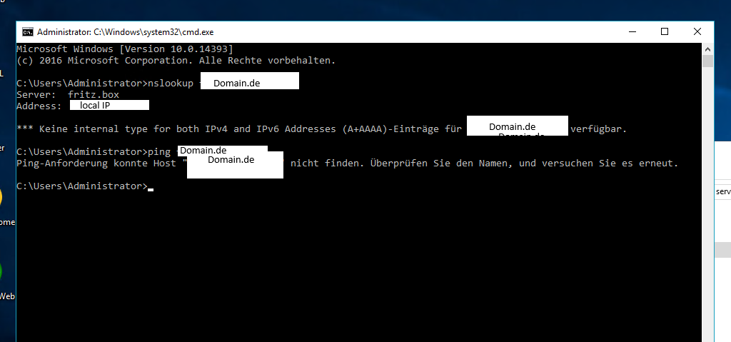

Homserver IPv4
Das kommt raus

Also ich sehe nur
und
so kann man nur schwer helfen.

Es steht doch drüber was das ist. Eine DE Domain und meine lokale IP zuhause. Das ist doch egal, ob es da jetzt im Klartext steht, oder ich da einfach was drüberschreibe. Es sind ja immer die 2 gleichen Werte. DE Domain und lokale IP ?!
Wo genau soll denn da der Fehler liegen ? Die Daten stehen ja über dem Roten gekrickel drüber
Mach mal ipconfig /flushdns, da scheint irgendwo ein Cache zu klemmen. GGf. auch die Fritze neustarten und nochmal ipconfig /flushdns.
Nach neustart und flushdns gleiches Bild wie in #41
Start --> cmd
--> nslookup domain.de 192.168.178.1
--> nslookup domain.de 8.8.8.8
Wenn alle fehlschlagen, ist der DNS Eintrag fehlerhaft. Schlägt es nur mit der Fritzbox als DNS fehl, wird es der DNS-Rebind-Schutz sein, der den Query blockt, weil DNS-Queries, die lokale IPs zurückgeben, auf eine DNS-Rebind-Attacke hinweisen können. Hier ist es aber gewollt und dann müsste man diese Domain als Ausnahme in der Fritzbox eintragen.
Zu den Screenshots: Es ist trotzdem nervig, wenn zu viel geschwärzt wird. Wie soll man Fehler erkennen, wenn alles Relevante übergekrickelt ist? Und nein, es ist nicht hilfreich, wenn dann exemplarische Daten drübergeschrieben werden, weil wir doch mögliche Fehler suchen. Was, wenn du nen Vertipper im Original hast? Den sehen wir dann nicht.
Und lokale IP-Adressen zu schwärzen ist erst recht nervig, weil's sinnfrei ist. Mit der Info allein kann man nichts böses anstellen.
Zu viel zu schwärzen erschwert die Diagnose. Fährt man mit dem Auto in die Werkstatt, weil der Motor komische Geräusche macht, schaltet man auch keine Megafon-Sirene an, wenn der Mechaniker sich gerade das Geräusch anhören möchte...
