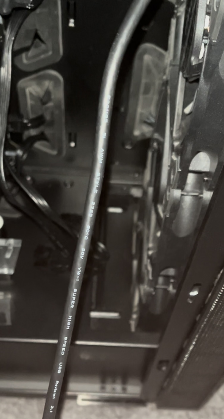

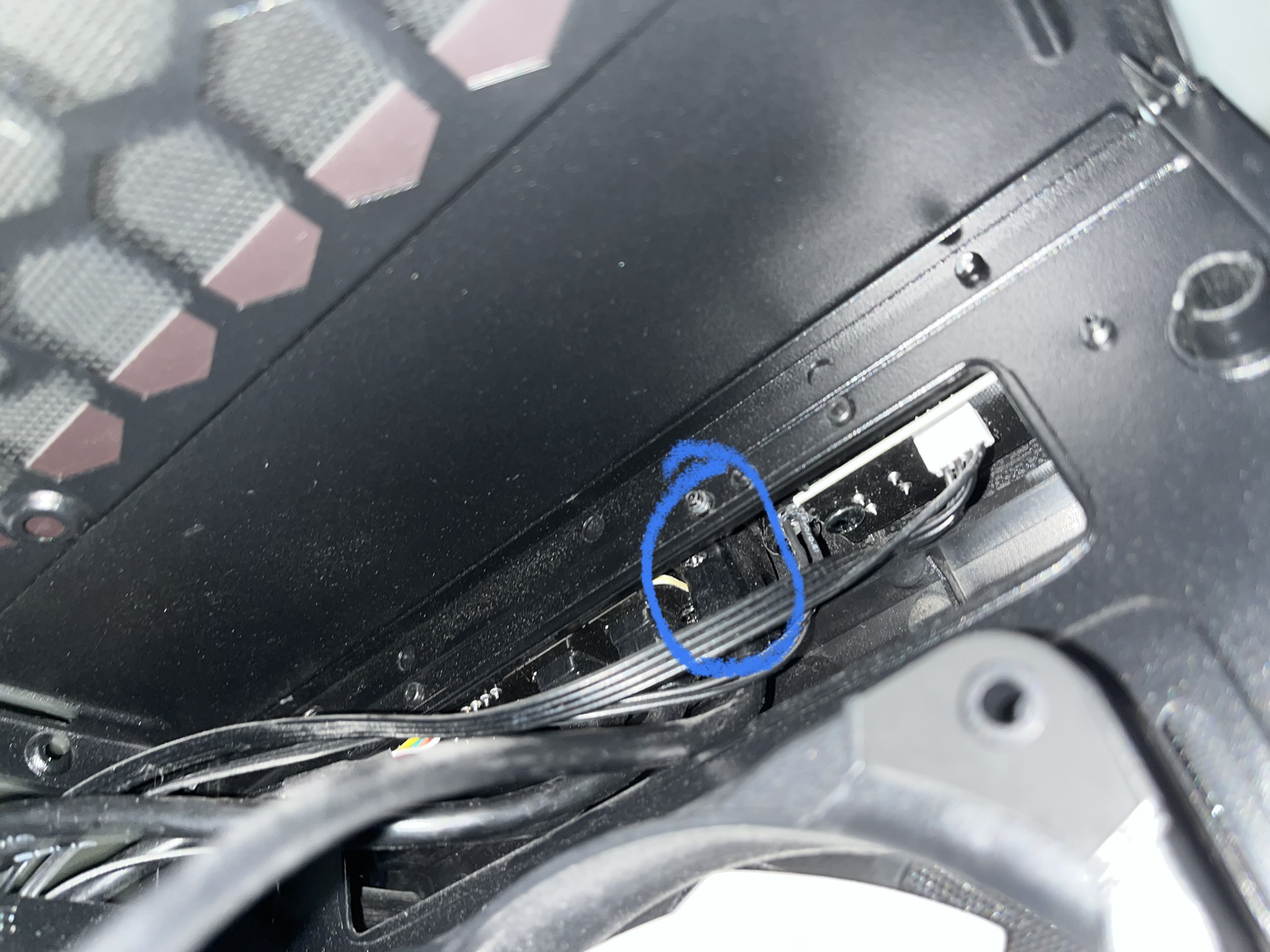

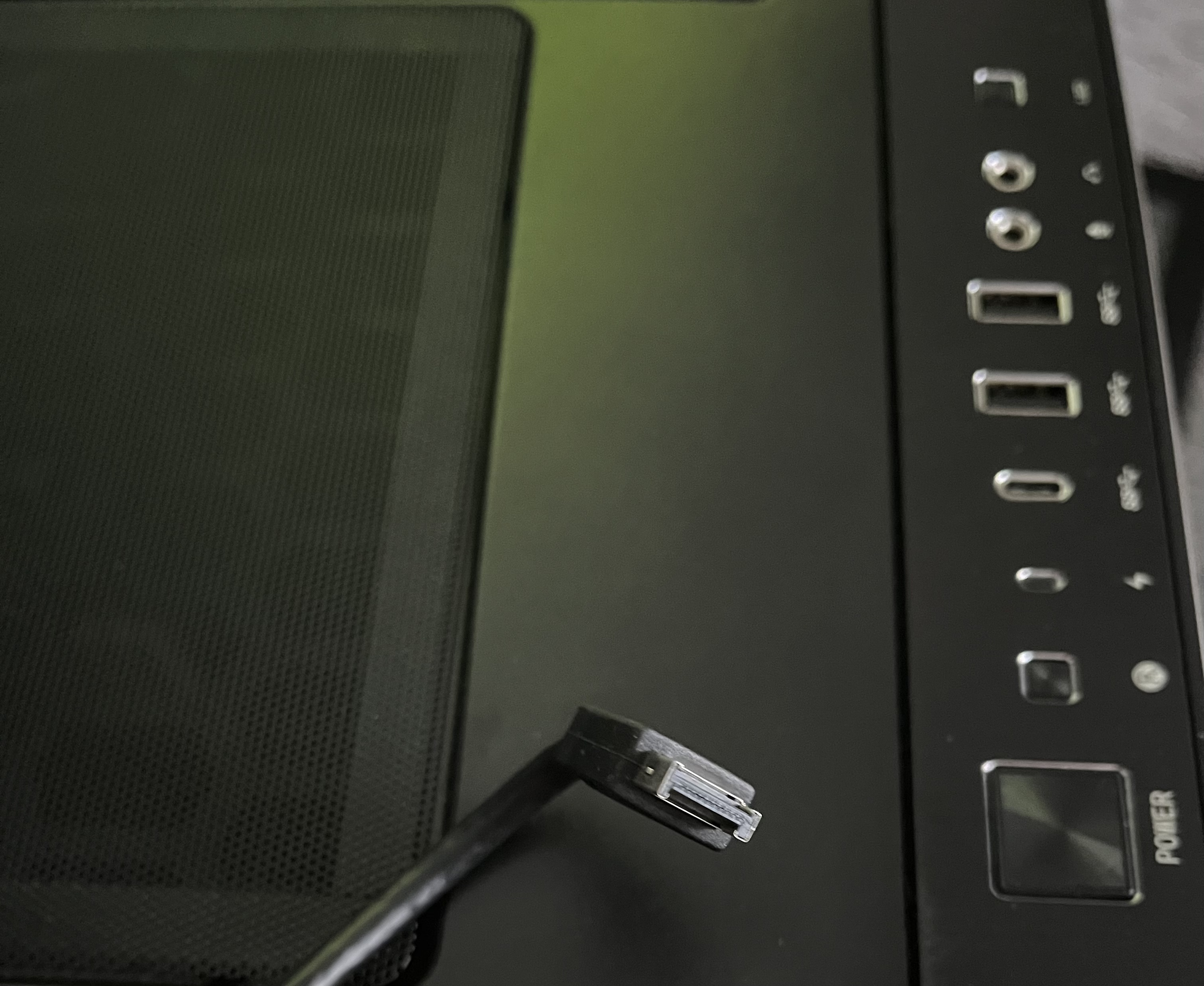

Hallo nochmal, der Anschluss ist am Gehäuse nur mit zwei Schrauben befestigt. Hat vielleicht jemand einen Link zum Orginal Orginalkabel? Ich habe mal paar Bilder angehängt. Was ich komisch finde ist dass auf dem Kabel 3.1 steht obwohl Msi 3.2 auf der Produktseite bewirbt, aber naja egal…
Auf dem Kabel steht:
E301195 "ru" AWM STYLE 2725 80° 30V VW-1 SUPER HIGH SPEED USB REVISON 3.1
Das ist nicht komisch, das wird sehr wahrscheinlich am Bier liegen, dass die freundlichen Kollegen bei der USB-IF gesoffen haben.
Denn:
Wenn es nach denen geht, gibt es mittlerweile weder USB 3.0 noch USB 3.1.
Reaktionen: itzev_45
