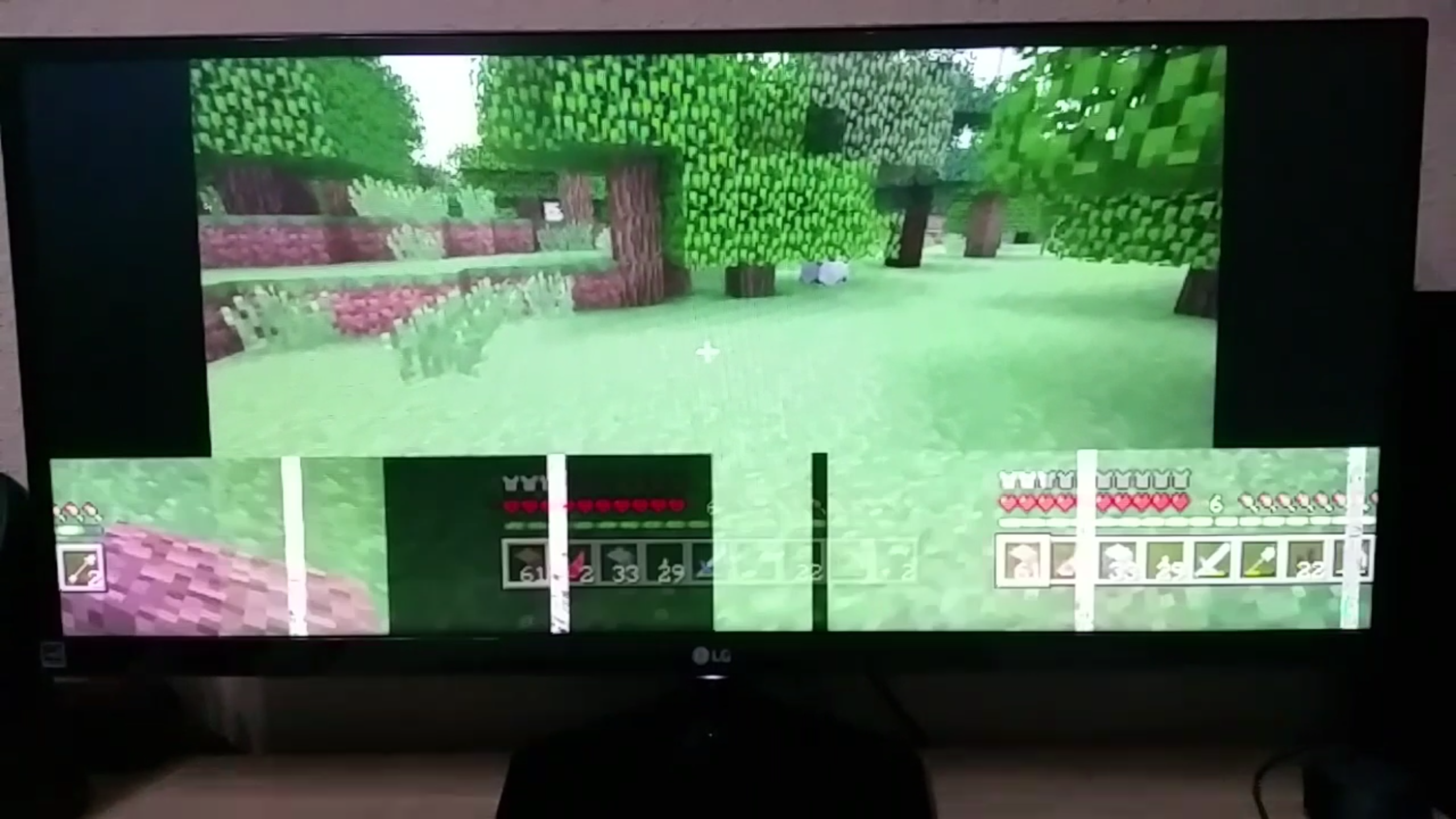

hallo leute hab da ein problem und zwar macht mein pc
beim spielen bild fehler (siehe bild)
hab erst gedacht es wäre die graka
also hab es mit der internen graka getestet und der fehler ist immernoch da
der fehler blitzt nur kurz auf aber das alle 10-30sek
win 10 hab ich auch neu aufgesetzt
jetzt kann es ja nur noch cpu ;(
mainboard
oder der ram sein
oder?
oder ist es das netzteil das ich vor einiger zeit getauscht habe davor hatte ich ein cooler master(rs600-acaa-b1) mit 600watt drin das ich raus hab da der lüfter defekt war (war laut)
jetzt ein 500 Watt be quiet! System Power 8 Non-Modular 80+
wie kann ich diese testen ohne andere hardware zu nutzen evtl gibts ne software o.Ä.

hast du nur das eine Spiel wo ein Fehler drauf ist ?
wenn ja kann es auch einfach nur das SPiel sein.
ne hab es mit lol und minecarft direkt auf dem pc getest
und mit nem xbox one stream minecraft
immer ist er da
beim film schaun ist mir jetzt nichts aufgefallen das er kommt
hm kann es sein das du eine falsche bildschirmwiederholhfrequenz eingestellt hast ..
oder mal nen anderes Kabel testen ...
CPU/RAM und Rest schließ ich mal aus dafür sieht der Fehler einfach zu gerade und gleichmäßig aus ... und wenn du sagst der ist in jedem Spiel so dann erst recht.
kabel hab ich getauscht
mein monitor ist auf 1080p 2560x1080 60hz gestellt
bei der graka weiß ich es nicht
der fehler ist ja nicht schon immer da erst seid kurzen
gruß michael
na dann überleg mal was du seit kurzem anders gemacht hast ... neuen Grafikkartentreiber z.b. ?
Achja 2560x1080 ist nicht 1080p das ist 1920x1080
Ist das jetzt eine XBOX?
Also auf zwei Geräten?
Dann ist es der Monitor.
ne mit der xbox kann man doch auf win 10 den bildschirm übertragen/streamen
ja geht dann beides
ja denke auch das es am monitor liegt am tv kommts nicht mehr mal amazon wegen garantie anschreiben
