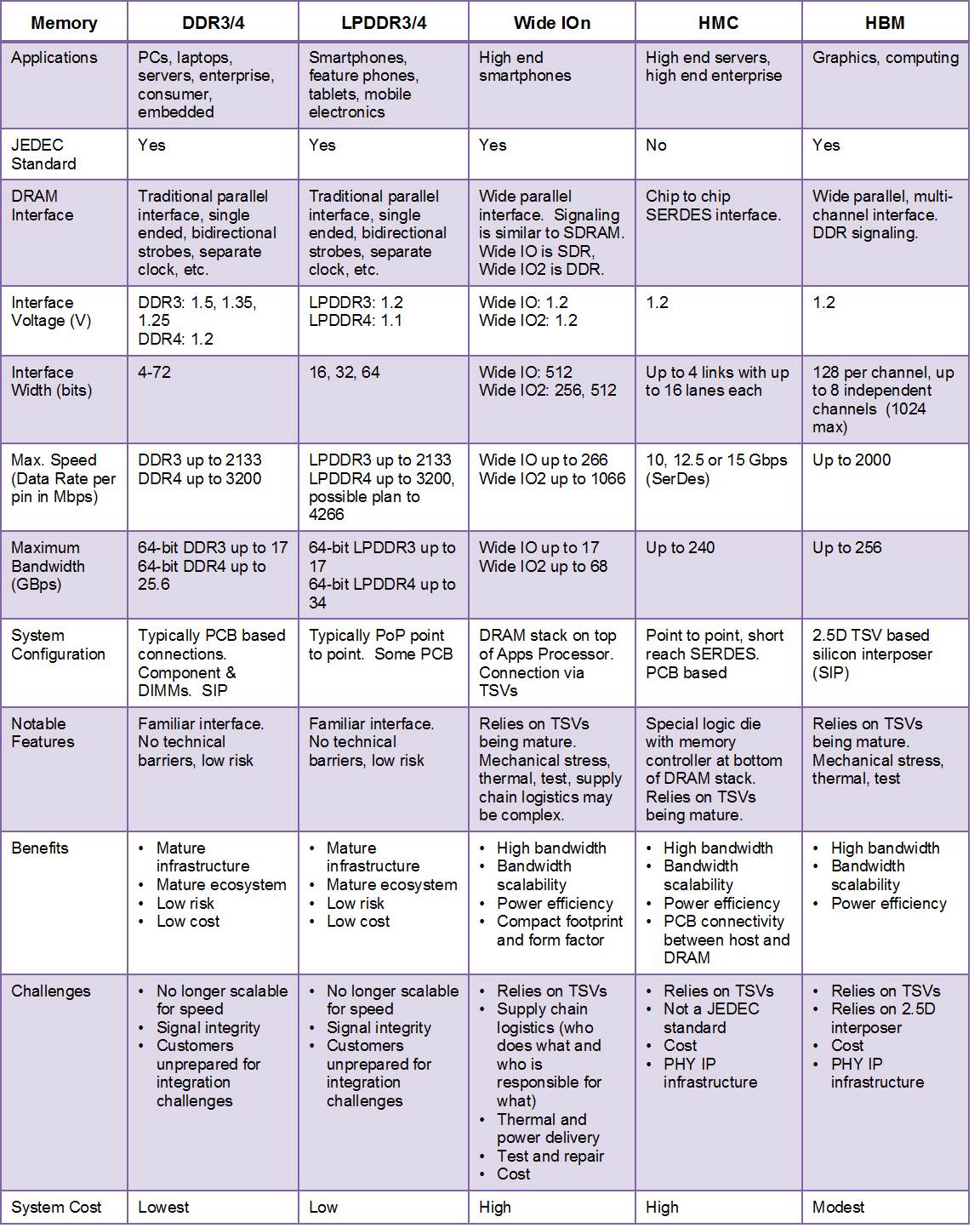

Eine Vergleichsfolie von HMC vs. HBM lehnte Micron ab und erklärte dies mit den Worten, „it's like beating up a kid and taking the candy“.
Jaja. Erst voll drauf rumreiten wie böse SK Hynix ist und dann nichts abliefern. Oder wie darf ich dieses kindische Verhalten verstehen?
hier mal ein Ansatz:
Ich würde sagen, rein vom Datenblatt liegt HBM vorne, aber was Handfestes ist das natürlich auch nicht.
Wieso kann man nicht schon heute GDDR5 nehmen? Bei der PS4 funktioniert es ja auch bei der CPU. Das G in GDDR steht ja für Graphics und so war es mal geplant oder gibt es noch mehr bzw. grössere Änderungen? Bei Grafikkarten war ja GDDR4 eine Katastrophe und zum Teil langsamer als GDDR3.
Erneut wies auch Micron darauf hin, dass die Bezeichnungen der Fertigungen Schall und Rauch sind. Die 10Y getaufte Fertigung bei Speicher werde beispielsweise nicht einmal ansatzweise 15 nm erreichen; und dies nur auf der Logic-Seite.
In allen Halbleiterherstellungsprozessen sind die nm Angaben ja nur noch Vergleichswerte zu älteren Prozessen (ohne Stapelung von Transistoren). Ich hatte mal was von tatsächlichen Strukturgrößen um die 50nm gelesen. Kann das jemand bestätigen oder widerlegen?
Wo wird HMC denn wirklich produktiv eingesetzt? HBM hat wenigstens Fury und zukünftige Karten, d.h. einen Massenmarkt der die Preise drückt, die Menge massiv steigert.
