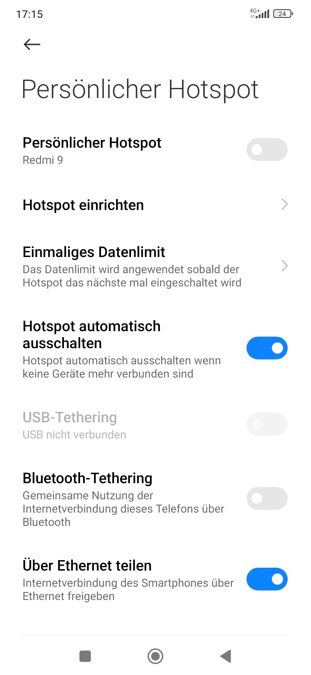

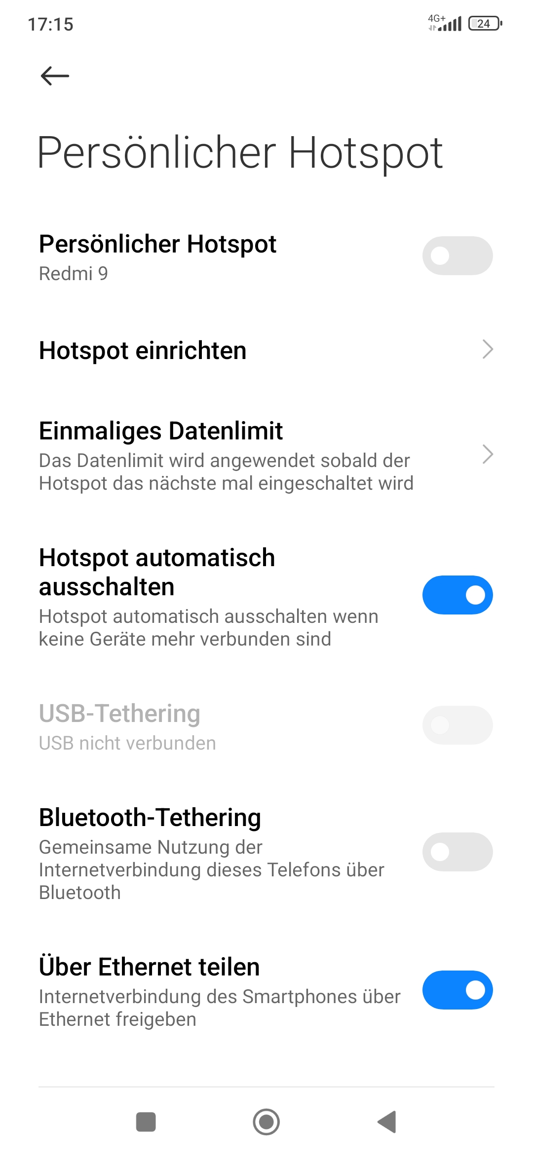

Was mein Xiaomi Redmi 9 hat, wenn man so einen LAN-Adapter über USB-C anschließt:
https://www.amazon.de/AmazonBasics-...00-Mbit-Schwarz/dp/B00M77HMU0?tag=comput0d-21
Funktioniert, aber der Akku wird vermutlich nicht lange halten.
