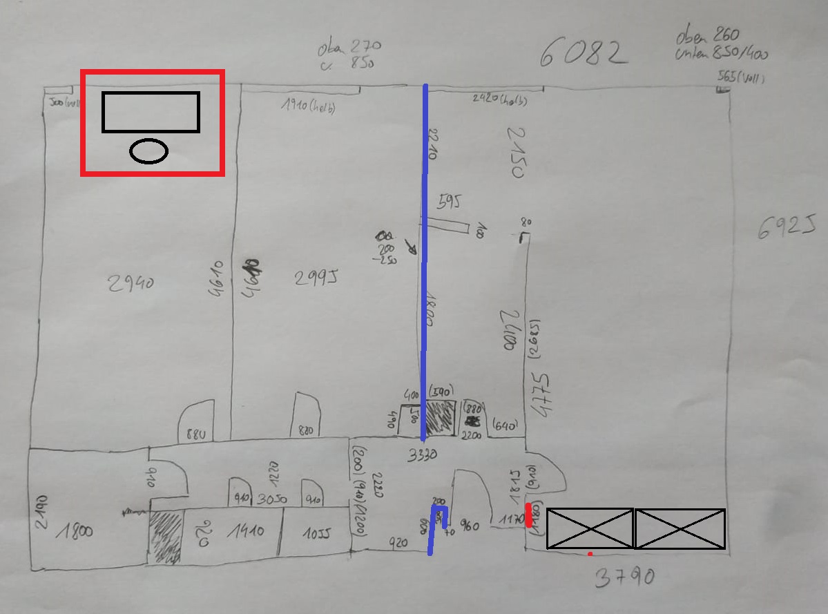

ich wohne in einer Wohung und nutze Magenta, ehemals UPC als Provider. Da die Firma zwar gewechselt hat, aber das Gerät bei mir das alte geblieben ist habe ich daher die UPC Connect Box: https://www.upc.ch/de/support/internet/installation/connect-box/
Ich habe einen Vertrag mit 500 Mbit/s.
Mein Problem ist nun, dass ich dem Zimmer, in dem der Schreibtisch steht (siehe dazu den Plan meiner Wohnung), keinen WLan Empfang habe, oder nur sehr schwach und nicht stabil. Teams-Besprechungen funktionieren nicht, da ständig die Verbindung verloren geht.
Am Plan sind die Kästen eingezeichnet, neben den der Router, in rot, im Spalt zur Wand steht. Dahinter ebenfalls in rot, der Anschluss für den Router. Die blauen Wände sind die einzigen tragenden Wände innerhalb der Wohnung, alle anderen sind Rigips.
Der Schreibtisch rot eingerahmt wäre der benötigte Standort wo ich Empfang brauche.
So nun wäre meine Frage an euch. Was empfehlt ihr mir? Soll ich versuchen den Router zu tauschen, bringt das was? Soll/kann ich einen WLAN Signalverstärker nutzten, oder eher DLAN nutzten? Oder habt ihr andere Vorschläge?

Für die Geschwindigkeit und da es auch für die Arbeit ist gibt es nur LAN-Kabel.
Für Mobilgeräte in dem Bereich kannst du dann ja noch zusätzlich ein AP aufstellen.

Idealerweise ein LAN-Kabel ziehen, vermutlich würde es aber auch ein Repeater tun. Für vieles braucht man ja nicht extrem viel Bandbreite, da müsste man nur das WLAN Signal etwas verstärken.

Mir geht es weniger um Durchsatz/Speed, sondern nur um eine stabile Verbindung.
Mir ist klar, wenn 0% Speed da ist, ist es auch keine Verbindung.
Im Zimmer daneben funktioniert es auch, da bricht es vielleicht alle Stunden einmal ab ... aber da wo eben der Schreibtisch eingezeichnet ist funktioniert es zur Zeit, wenn ich es in % schätzen müsste, zu 5%, was nicht ausreicht.

Ob Du „kannst“, können wir aus der Entfernung nicht wissen. Aber ich würde das ausprobieren. UPC hat dazu eine eigene Webseite … Den WLAN-Repeater, z.B. den UPC Connect Pod, würde ich zuerst im Flur platzieren, also soweit wie möglich in Richtung des Arbeitszimmers. Die App zeigt dann, ob Du besser in Richtung Router gehen solltest oder den WLAN-Repeater sogar in das Arbeitszimmer setzen solltest.

Du könntest im Arbeitszimmer in den Flur ziehen. Und dort dann in einen WLAN-Repeater mit Ethernet-Anschluss, besser mit Gigabit-Ethernet – laut ein kurzen Internet-Recherche könnte der UPC Connect Pod einen solchen Anschluss haben. Oder alternativ ziehst Du ein LAN-Kabel im Arbeitszimmer bis zur Wand zum Flur. Dort dann den WLAN-Repeater setzen; gegebenfalls einen zweiten WLAN-Repeater in den Flur.

Das ist Internet über Kabelfernsehen? Hast du vielleicht weitere TV-Dosen in der Wohnung? Dann könntest du den Router besser platzieren, mittiger in der Wohnung. Oder du setzt den Router auf die andere Wandseite, dann musst du nur einmal durch die Wand, aber an sich keine Kabel verlegen.
Auch LAN-Kabel musst du nicht komplett quer durch die Wohnung legen. Du musst nur die Abstände verkürzen, also den Router auf der Skizze "nach oben" verschieben, damit der Funk nicht schräg durch Wände muss.
Aus dem Arbeitszimmer könntest du einmal "nach rechts" durch die Wand, dass man dort das WLAN auffängt. Dabei geht das Kabel nur durch die Wand, muss aber nicht über Lange Strecken entland der Wand verlegt werden. WLAN-Bridge siehe hier in der Skizze.

Von DLAN würde ich abraten, es gibt günstigere und bessere Möglichkeiten. Bzgl. Routertausch: Hast du irgendwelche Einstellungen abseits WLAN-Namen und WLAN-Passwort? Die Wifi6 Fiber Home Box lässt sich nur per App einstellen und da auch nur WLAN-Namen und WLAN-Passwort.
Ohne Geld
  • ConnectBox (Magenta nennt sie Fiber Box) an eine andere Kabeldose anschließen und schauen ob die andere Position besser ist.
  • unterschiedliche Ausrichtung der ConnectBox ausprobieren (links/rechts, stehend/liegend) oder höher positionieren.
Wenig Geld
  • Wenn die Pegelwerte nicht abgrundtief mies sind, kann man mit gutem Kabel die ConnectBox durchaus an die lange Leine nehmen.
  • Gebrauchten Access Point/Router an die ConnectBox anschließen und bei dieser das WLAN abschalten.
Zeit
Manchmal befinden sich alte Leerrohre oder Telefonkabel in Dosen hinter der Tapete, die kann man für eine kabelgebundene Netzwerkverbindung nutzen
