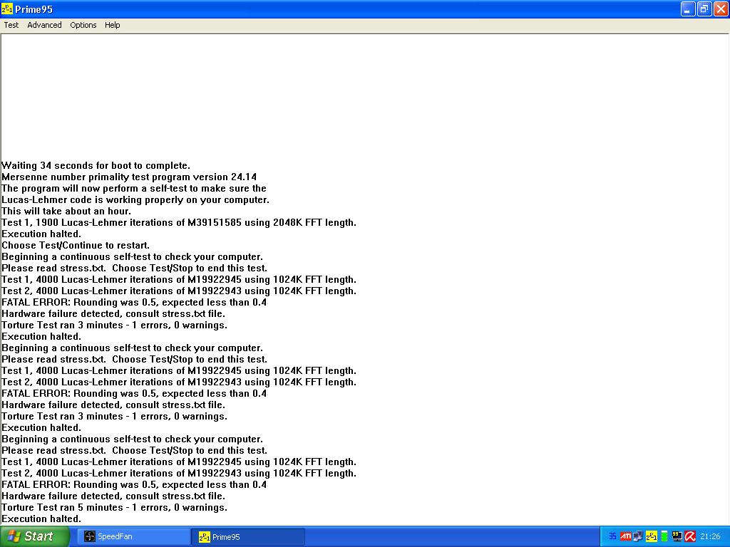

@2433 MHz sind die temps auch ok, eigentlich nicht höher, aber prime zeigt Fehler an. Woran kann das liegen?
Muss ich wohl wieder runterstellen, oder?
Ich belasse es bei 1,3 VCore und 2,4 GHZ..ist genug für meine Verhältnisse, Gehäuse, Lüfter, Kühlung ect :D
