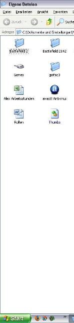

Hab n Problem mit ATI Tray Tools
Ich habe irgendwo was eingestelt , dass die Optionen die im Arbeitsplatz immer links zu sehen sind , weg sind! Und jetzt weiß ich nicht mehr wo ich das gemacht habe
kann mir das einer erklären ?
Im Anhang istn Foto wie es jetzt aussieht .
EDIT : Hab das jetzt deinstalliert , normalerweise sind dann ja immer die Einstellungen auf normal gesetzt , aber es sieht immer noch so kacke aus !

Ich weiß zwar nicht genau, was du meinst, stell einfach die Ordneraufgaben wieder her.
Einfach im Explorer bei den Ordneroptionen.
