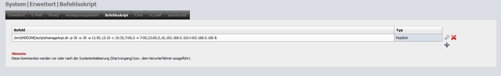

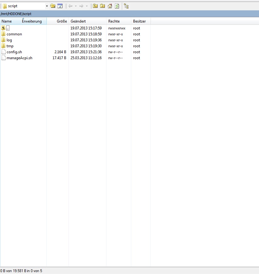

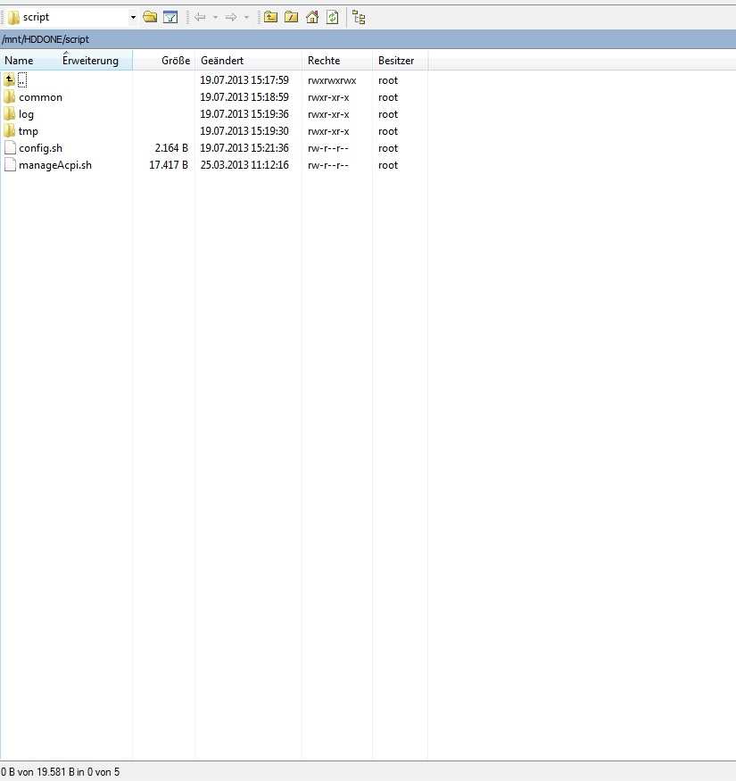

erstmal dank für den Text. Aber ich bekomme diese Ruhemodus nicht hin. Ich gehe über SSH und Winscp kopiere dort die datein manageAcpi.sh, common, config.sh in mnt/HDDONE/script und erstelle zwei Ordner einen mit log und einen mit tmp

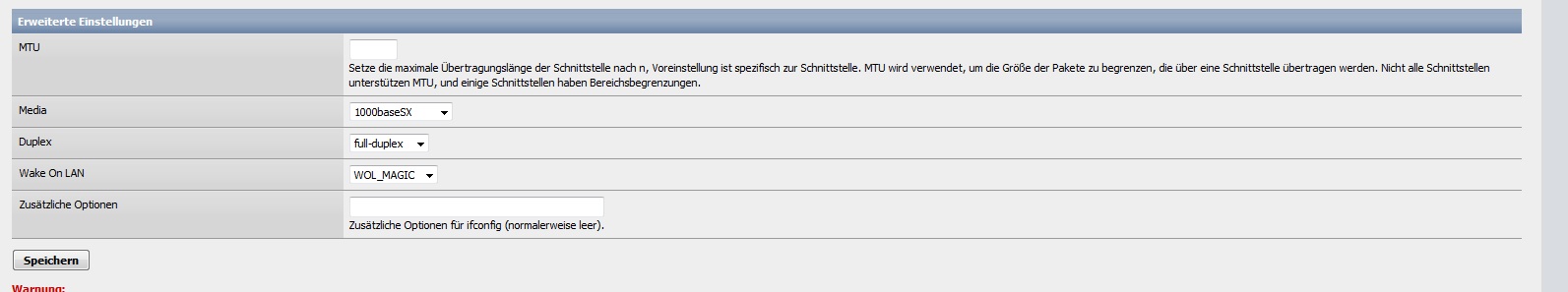

Dann gehe ich über das Webinterface und füge in System|Erweitert|Befehlsskript|Hinzufügen postinit den Befehl -c 18:00,19:00,5 Speicher und starte neu. So nun es passiert nichts auch wenn ich s3 nehme. Achso die Einstellungen im Netzwerk habe ich auch alle gemacht.
9.1.0.1 - Sandstorm (Revision 775)
Mobo:Asus E35M1-M PRO Bios 1602 <----- Vieleicht gibt es kein s5 bei dem Mobo?
4gb
Raidz-1
Über hilfe würde ich mich freuen!
MFG
Mawu

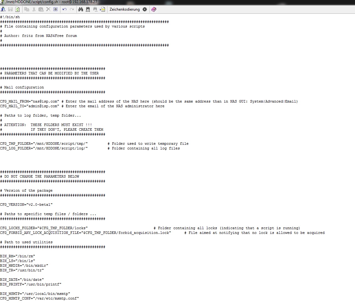

Erstmal danke für die Hilfe. Ich habe alles nochmal genauso gemacht wie beschrieben aber es passiert nichts!

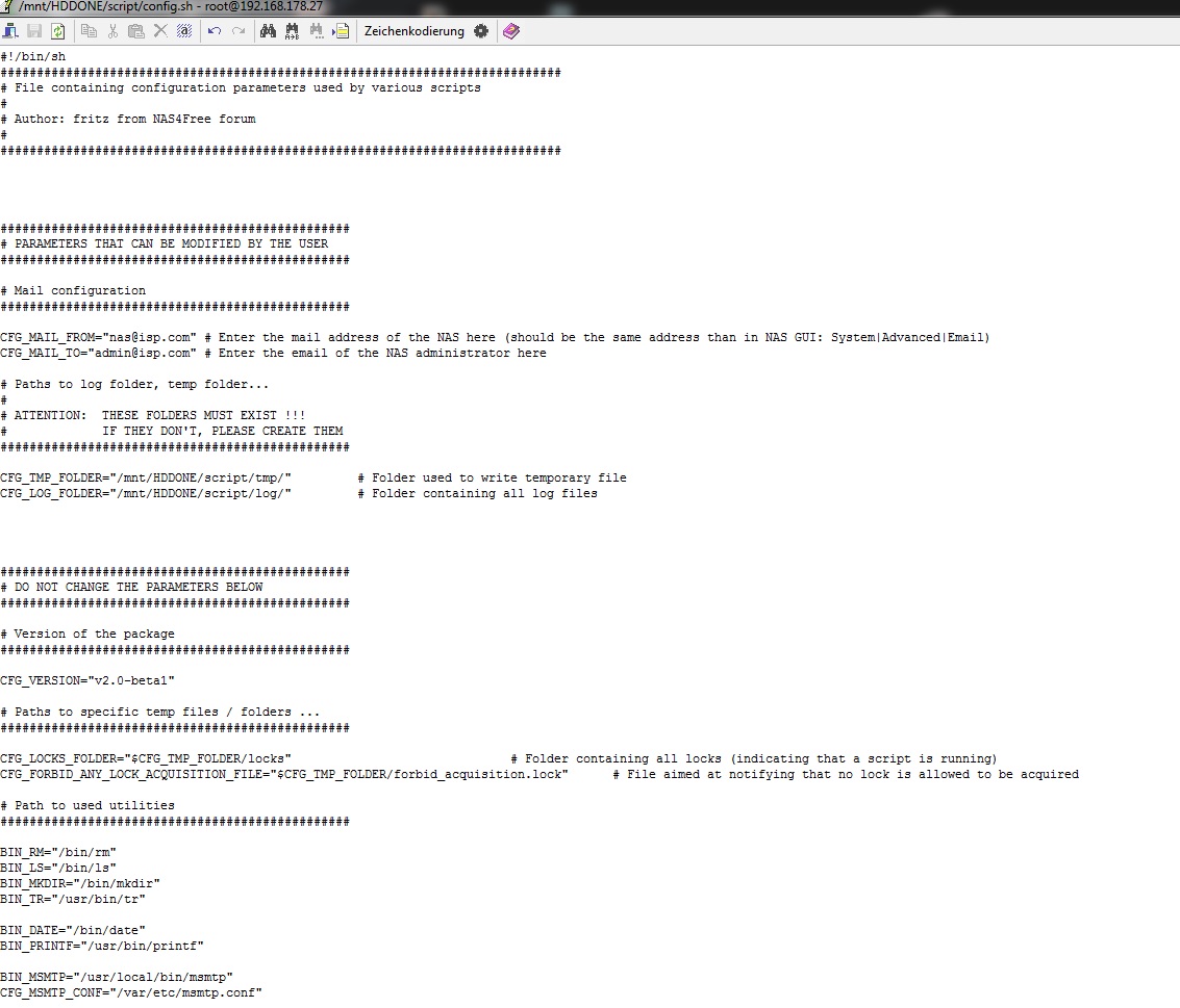

hier habe ich mal Bilder von der Config vielleicht ist ja da der Fehler.
Das System lauft auf einem USB 2 Stick.
Ich hoffe das ist hilfreich bei der Fehlersuche.
Gruß
Mawu
Auf den ersten Blick würde ich sagen passt das alles, insofern die ip Adressen stimmen. Wie testest du das ganze denn? Der PC geht ja in den S5, wenn keiner der aufgeführten PCs im Netzwerk online ist. Du musst also die PCs ausschalten und dann abwarten, ob dein Nas in den Ruhezustand geht.

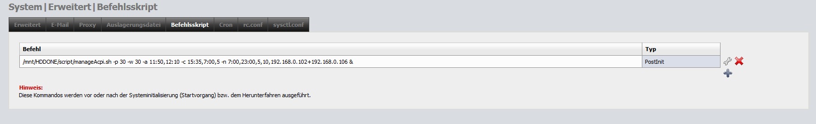

So ich habe das mal geändert /mnt/HDDONE/script/manageAcpi.sh -p 30 -w 30 -a 11:50,12:10 -c 8:00,12:00,5 -n 7:00,23:00,5,10,192.168.178.2 & aber es passiert leider nichts.
Hast du denn auch lange genug gewartet? Die ersten 30 Minuten wird das System ja auf keinen fall in den Ruhezustand versetzt. Ansonsten hab ich keine Idee, woran es liegt, hast du dich mal Schlau gemacht, ob dein Mainboard S5 unterstützt?
der wert w muss bei den neueren Versionen von manageAcpi.sh auf mindestens 300 stehen (Angabe in Sekunden) sonst geht gar nix.

Ausserdem muss die Datei "ausführbar" oder so ähnlich gemacht werden = mit WinScp rechtklick auf die Datei und schreib und Leserechte per Häckchen vergeben.

Überprüfe mal die Schreib, Ausführungs und Leserechte der scripte mit WinSCP (rechts draufklicken undZugriffsrechte vergeben)
Bei mir ging das script auch erst als ich die Rechte zum ausführen vergeben hatte (code glaub 775

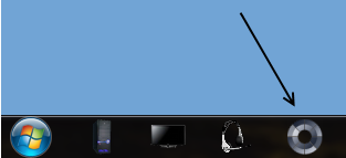

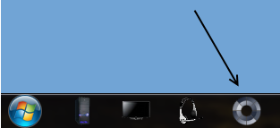

Ich habe das ganze mittlerweile so gelöst, dass ich einfach ein Icon in der Taskleiste habe um die Batch-Datei auszuführen, ist erstmal etwas kniffelig, weil man Standardmäßig keine Batch-Verknüpfungen in der Taskleiste ablegen kann, aber mit ein paar Tricks funktioniert auch das. Der Vorteil ist, dass mein NAS so schnell gestartet werden kann, es aber nicht unnötig läuft, wenn ich es mal nicht benötige.
Das Ganze sieht dann so aus:
