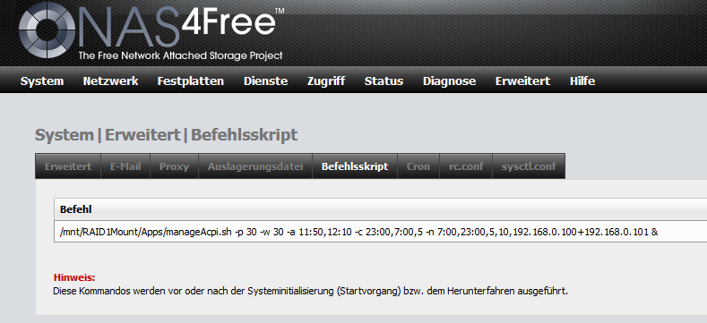

MAN!! Ich verstehe nicht, warum das NAS einfach nicht in den S5 Modus geht. Es bleibt einfach dauerhaft an. PCs sind mit statischer IP versehen; das NAS ebenfalls.
Hab es genauso eingegeben und natürlich auch WOL_MAGIC eingestellt:
Du musst für die zeit die das NAS nach dem hochfahren aufjedenfall an bleibt mindestens 300sec einstellen! Hatte das selbe Problem und hab es durch das log Raus gefunden!
@ gurkerich: Poste mir doch bitte mal dein Befehlsskript bzw. Setting.
Wäre super!
Bin mittlerweile auf OpenMediaVault umgestiegen aber ich hab das Backup trotzdem noch
Befehl:
/mnt/Daten/scripts/manageAcpi.sh -p 30 -w 300 -n 192.168.178.22+192.168.178.26,0,5
