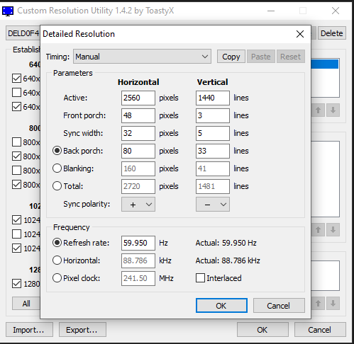

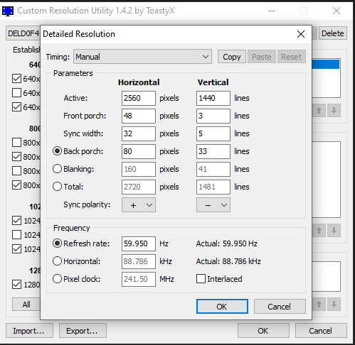

Hi, ich habe einen dell s3220dgf @164 Hz
Wenn ich jetzt CRU starte zeigt das Tool 59,950 Hz an.
Was mache ich falsch? Jemand noch das Problem?

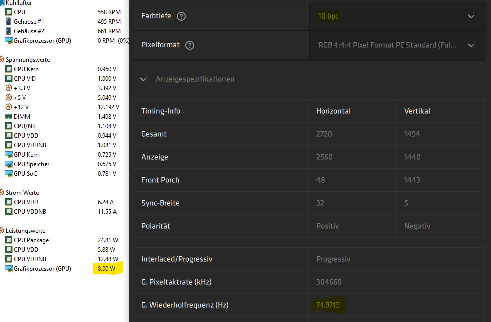

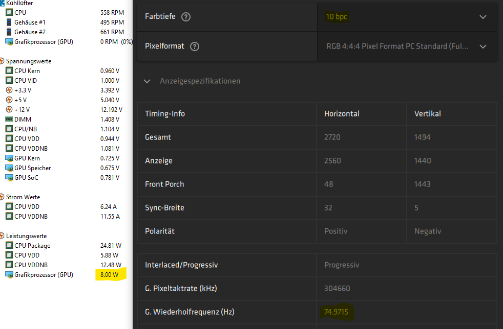

Danke! Endlich eine Lösung die bei mir direkt geklappt hat!coxon schrieb:Möchte mich mal an dieser Stelle ganz herzlich bedanken @Enurian!
Bin deiner Anleitung gefolgt, mußte aber meinen Wert von 52 auf 54 erhöhen, dann hat es einwandfrei funktioniert und ich habe endlich 75Hz bei 200MHz VRAM und 10bpc Farbtiefe.
Super! ✌😁

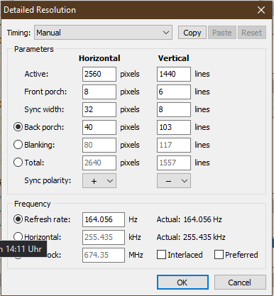

exakt das gleiche Problem mit dem identischen Monitor.speedfire2 schrieb:Hi, ich habe einen dell s3220dgf @164 Hz
VG
Anpassung der Lines hilft nichts und bei der Berechnung komme ich auf 39-41, was bereits drin steht.

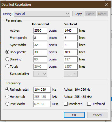

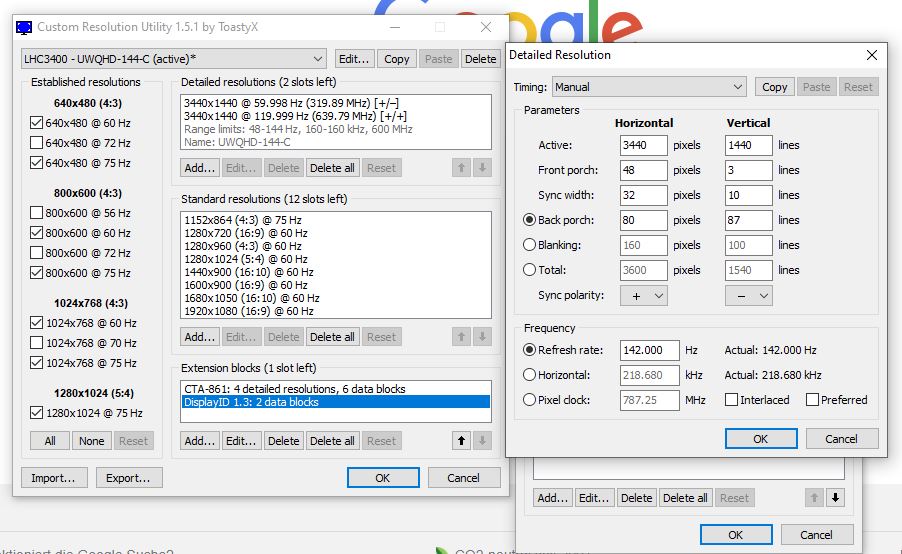

Also laut der Formel aus #1 komme ich bei WQHD 165 Hz für den s3220dgf auf 118,272914.Co0p3r schrieb:komme ich auf 39-41
Die Auflösungen bei meinem Monitor muss ich in CRU über Extension Blocks: DisplayID 1.3 -> Detailed Resolutions ändern bzw. einfügen. Die anderen funktionieren alle für mich nicht.

Ja, das liegt nicht am Alter sondern wirklich nur an der Blanking Einstellung.xXFiskXx schrieb:Gibt es das Vram Problem auch bei neuen Monitoren?
Ich habe mit meinem DellS3220DGF und der neuen RX 6700 XT genau das gleiche Problem. Gelöst habe ich es dann wie @cvzone
Wichtig ist bei diesem Monitor über die Extension Blocks zu gehen und eine neue Extension über Display ID 1.3 und/oder Display ID 2.0 anzulegen. Über CTA-861 übernimmt er die angepassten Blanking Lines nicht. Der Grund ist, dass die Erhöhung der Lines den Monitor out of Spec betreibt da 650MHz max Pixel Clock ist. Unter den oben genannten Punkten funktioniert es dann. Monitor läuft auch ohne Probleme. Um in den Spezifikationen zu bleiben kann man auch die Refresh Rate reduzieren. Sweet Spot ist hier 158Hz, würde ich auch gerne so einstellen, nur da verursacht der Monitor sehr hohes Fiepen.
Am Ende des Tages ist hier allerdings AMD in der Pflicht, weil seit ich die neue Karte im PC habe dreht der Lüfter alle paar Min hoch und dann wieder runter. bei 2000mhz VRAM Takt natürlich klar ^^

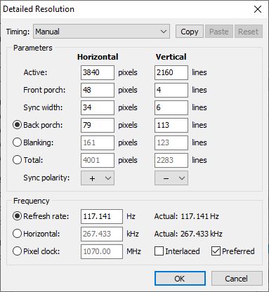

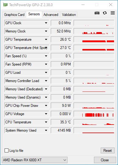

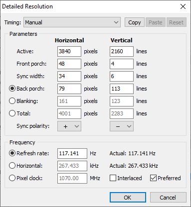

Ich bekomme aus der Formel 119, wobei die ja für 200 MHz RAM gelten, die 6800XT hat einen Idleltakt von "20 MHz".cvzone schrieb:Also laut der Formel aus #1 komme ich bei WQHD 165 Hz für den s3220dgf auf 118,272914.
120 Blanking eingetragen geht dann auf 6 Bit Farbtiefe
Ab 100 Blanking hab ich nur noch 6 Bit aber vollen RAM Takt, erst ab 120 Blanking geht der RAM auf die hälfte, aber nur 6 Bit.
@Enurian Wie kommst du auf deine 0,00046?
Die Berechnung solltest du ergänzen, dann dürften auch andere Karten davon profitieren können.
€dit:
Ich bin limitiert vom maximalen Pixelclock (1070 MHz). Mit 117 Hz und 123 Blanking bekomme ich 50MHz RAM Idle und 9W!

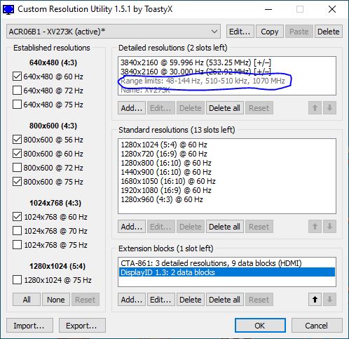

Ist ja komisch. Das Problem mit 6 Bit hatte ich nur mit der Blanking Einstellung über den AMD Treiber. Mit CRU habe ich da keine Probleme mit der Farbtiefe.bad_sign schrieb:War aber alles 6 Bit Farbtiefe

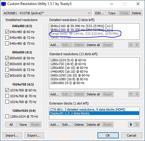

@cvzone
was für ein Pixelclock Limit hast du und wo welchem Takt liegst du mit dein Einstellungen?
Der Pixelclock patcher funktioniert leider (noch?) nicht mit dem aktuellen Treiber. Pixelclock auf 1090 setzen und 119,9HZ und 125 Blanking geht auch nur 6 Bit

Aber du hast Recht. Mit 143-144 Hz habe ich auch nur 900 Mhz RAM hinbekomme, egal mit welcher Blanking Einstellung. Mit 142 Hz ging es. Hatte ich ganz vergessen.bad_sign schrieb:was für ein Pixelclock Limit hast du
