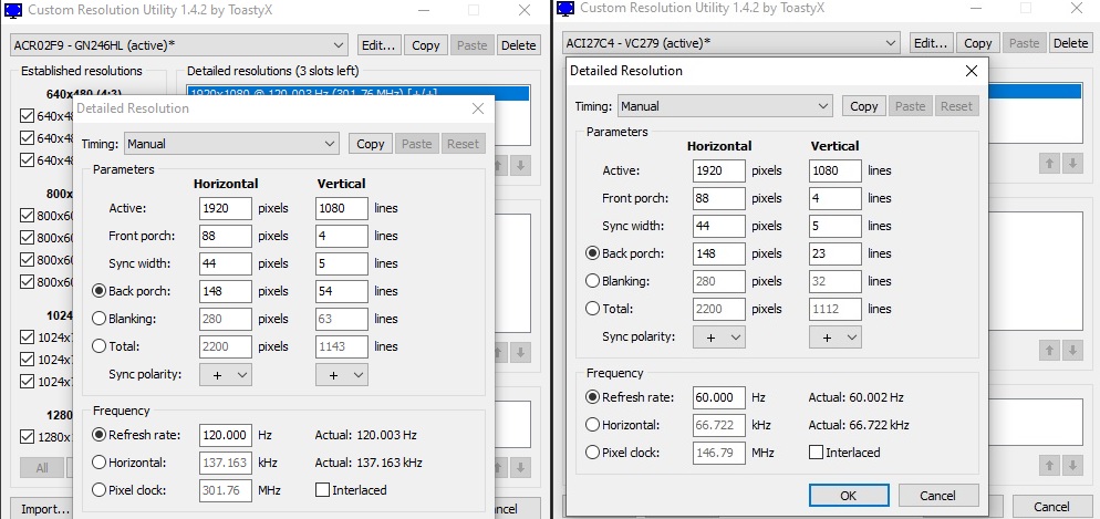

Ja das werde ich vielleicht nochmal probierencoxon schrieb:Du kannst es mal mit 120 und 60Hz testen.
Murd0c1312
Cadet 2nd Year
- Dez. 2019
- 27
so, ich hab es jetzt nochmal mit 120hz und 60hz probiert, aber es ändert leider gar nichts. Mir ist auch aufgefallen, wenn ich die Blanklines anpasse, ändern sich auch die total lines. Ist das bei euch auch so?
Kommt wohl daher, dass die blank lines angefügt werden, daher ist die Summe höher.Murd0c1312 schrieb:Mir ist auch aufgefallen, wenn ich die Blanklines anpasse, ändern sich auch die total lines. Ist das bei euch auch so?
Dadurch passt die Formel nicht so 100%, man müsste ja die total lines vom Ergebnis bereits kennen. Müsste man nochmal scharf nachdenken, ob sich das abbilden lässt. Beim Formelumstellen bin ich da nicht hingekommen.

Musste notgedrungen auch auf 20.12.1 updaten (CP2077), und mein VRAM lief seit dem durchgehend auf 100% und das bei einem 2560*1080 75Hz Monitor. Dank deines Tutorial im Idle 200Mhz wieder und 20 Watt Storm gespart lt. der Formel Blanktime 39, funktioniert hat es aber erst ab 42 bei mir.
Vielen Dank !
Vielen Dank !
@ChuChuRocket Cool!
Hast du die einfache oder die neue Formel verwendet? Welche Werte hast du eingetragen?
Vielleicht sind im Schnitt doch ein wenig mehr als 460 Mikrosekunden nötig?!
ChuChuRocket
Cadet 4th Year
- Juni 2013
- 109
Hab's mit deiner neuen Formel berechnet (75 - 1080) eingegeben = 38,591 im Tool es dann mit 39 probiert führte nicht zum Erfolg, 40 passierte auch nichts, 45 ging sofort anschließend in 1er Schritten runter auf die funktionierende 42.
