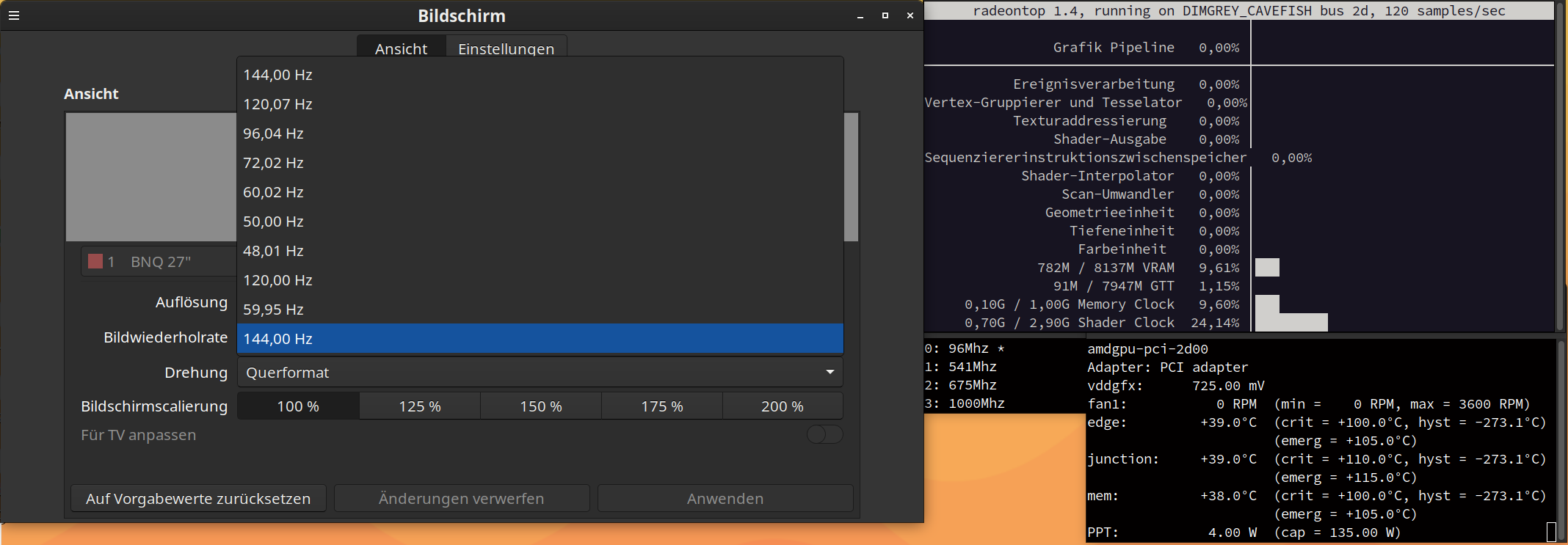

Ich werde jetzt nicht schreiben, was ich alles versucht habe, bis ich einfach folgendes probiert habe und es geht! 😀
Tutorial für Linux:
1.) CVT v1.2: https://github.com/kevinlekiller/cvt_modeline_calculator_12
2.) $ ./cvt12 2560 1440 144 -b
3.) $ xrandr --newmode "MCLK-fix" 586.59 2560 2568 2600 2640 1440 1529 1537 1543 +hsync -vsync
4.) $ xrandr --addmode DisplayPort-2 "MCLK-fix"
5.) Die neue 144,00 Hz Einstellung kann jetzt in der Bildschirm GUI ausgewählt werden und nimmt sofort Effekt, kein Neustart nötig.
Den verwendeten Namen (bei mir DisplayPort-2) findet man entweder z.B. unter xrandr --verbose oder in der jeweiligen Oberfläche (bei mir ist es die "Bildschirm" GUI in Cinnamon, die links oben den Namen anzeigt)
$ sensors hat vorher
PPT: 19.00 W (cap = 135.00 W)
berichtet, jetzt nur
PPT: 4.00 W (cap = 135.00 W)
Habe es erst seit kurzem laufen, kann nur berichten, dass ich noch keine Probleme bemerkt habe. Habe vorher was zur Farbtiefe gelesen und dass diese von 8 auf 6 bit per pixel abnehmen soll, xrandr berichtet so weit mit der originalen 19 Watt PPT und jetzt 4 Watt PPT Einstellung bei beiden:
$ xrandr --verbose|grep bpc
max bpc: 8
max bpc: 8
max bpc: 8
max bpc: 8
Sobald ich auf YT ein FullHD Video abspiele, steigt die PPT von 4 Watt auf 14 Watt (Firefox Hardware Dekodierung ist manuell aktiviert: libva-mesa-driver installiert + user_pref("media.ffmpeg.vaapi.enabled", true)), bzw. es funktioniert.

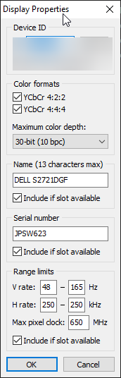

Hey ihr Lieben,
Ich habe zwei Dell S2721DGF (1440p 165hz, LG Panel, FreeSync aktiv) angeschlossen via DP an einer XFX 6800 XT. Natürlich leide ich auch unter dem hohen Idle-Verbrauch und habe mir neben diesem bereits einige Tutorials zu CRU durchgelesen.
Leider komme ich mit keinem weiter. Die einzige Möglichkeit, den Verbrauch zu reduzieren, ist, beide Monitore auf 60hz zu limitieren - dann taktet das VRAM herunter. 144hz, 120hz bringen gar nichts.
Dazu kommt, dass in meinen Augen die vordefinierten Auflösungen dieser Monitore in CRU schon komisch sind. Hat jemand mit diesen Panels Erfahrung oder kann mir dabei helfen, hier die richtigen Settings zu finden?
Anbei die .bin Datei von CRU von einem der beiden Monitore und ein paar Screenshots.
Vielen Dank im Voraus!
Die vordefinierten Werte sehen (auf den ersten Blick) alle okay aus.
Das sind nur die amerikanischen Werte (59,950 Hz; 119,997 Hz; 143,911 Hz) statt den europäischen Werten (60 Hz; 120 Hz; 144 Hz).
Für den Stromverbrauch & die FPS sind die amerikanischen Werte ggf. sogar minimal besser.
Ändern kann man dies aber natürlich auch.
Für gezielte Unterstützung beider Monitore, hänge bitte auch die Binärdatei vom 2. Monitor an.

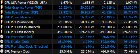

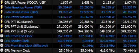

So sieht es beim Desktop Idle aus. Das ist glaube ich der Verbrauch den ich bei bei der 6800XT bei 2x 165Hz hatte, bin mir aber nicht zu 100% sicher.

G5y schrieb:
So sieht es beim Desktop Idle aus. Das ist glaube ich der Verbrauch den ich bei bei der 6800XT bei 2x 165Hz hatte, bin mir aber nicht zu 00% sicher.
Interessant. Bei mir sind 40-42W das absolute Minimum mit den beiden Monitoren.

G5y schrieb:
Ich hab nur den secondary Monitor auf 60hz gestellt und der Main läuft weiterhin mit 165hz. Andere Kombinationen brachten keine weitere Reduzierung.
