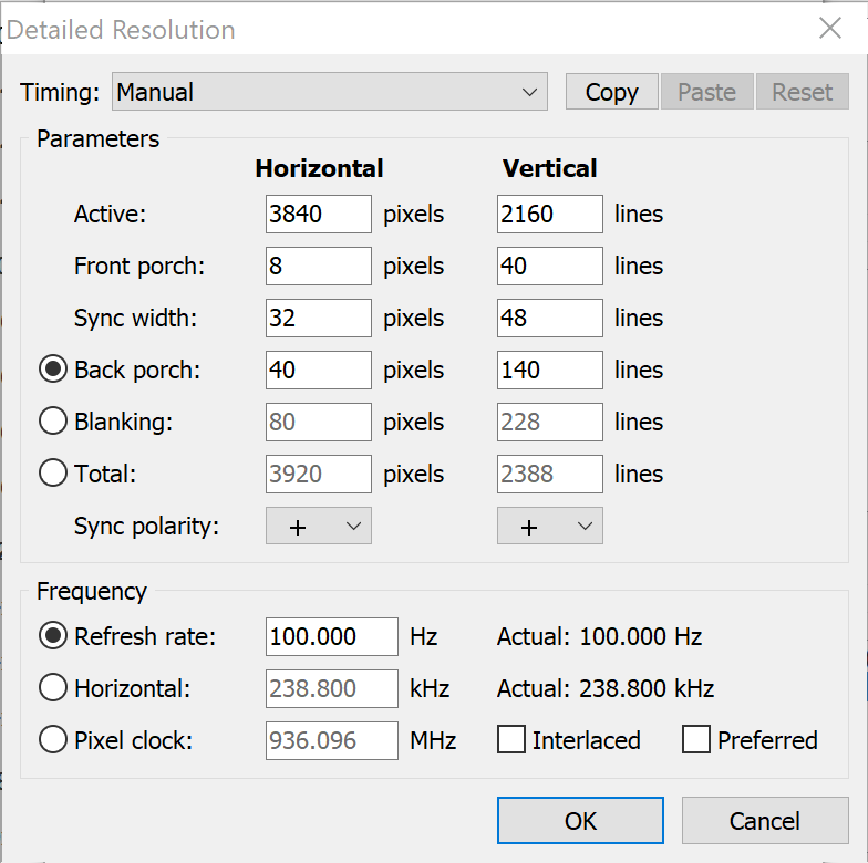

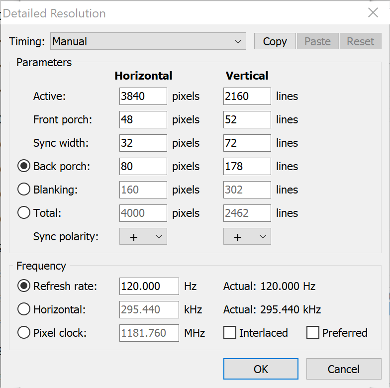

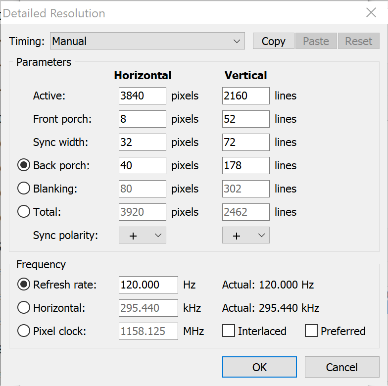

Meine 6900xt taktet in 4k, 120hz, 10bit 444, leider auch immer am VRAM Limit und das ist echt schade. Ich benutze wegen Umständen den LG C9 als Monitor, der 48Gb/s und HDMI 2.1 kann. Das EDID sieht von dem Ding echt merkwürdig aus, leider ganz anders als viele der hier geposteten Beispiele. Es gibt nur eine relevante 4k 60hz Auflüsung (was aber noch HDMI 2.0 specs sind) unter den detailed resolutions und noch eine 2k 120hz in den detailed resolutions des schon vorhandenen Extra Blocks CTA-861. Diese 2k 120hz Auflösung ist funktional und kann ich auch in Windows auswählen und sie taktet runter. Auch ist diese einfach im CTV-RB Standart gehalten.
ToastyX sagt nun, man solle höhere Pixel rates resolutions in dem Display ID 1.3 oder 2.0 Block anlegen, alle anderen lassen das auch gar nicht zu. Also habe ich einen Display ID 2.0 Block angelegt mit zwei neuen Auflösungen: 4k @ 120hz und 4k @ 100hz. Mir wären auch benutzbare 100hz recht.
Angelehnt an die Standart 2k 120hz Auflösung, hab ich erst einmal die CVT-RB und zusätzlich die CVT-RB2 ausprobert. Beide funktionieren und takten schön runter, haben aber, wie @cvzone schon letzte Seite beschrieben hat den großen Fehler, dass das Bild von unten nach oben geschoben wird (Windows Leiste unten guckt oben raus).
Was also machen? Ich habe erst einmal die CVT-RB Werte als Standart genommen udn die Polarität komplett auf + gestellt, weil das bei den anderen LG Standart Auflösungen die schond a waren auch so war und habe dann die Horizontalen Werte so gelassen, weil die schon gut waren. Die Vertikalen Werte sind aber wohl das Problem. Ich habe dann die Werte: Front porch, Synch width und back porch stufenweise und proportional erhöht mit dem Ziel das Bild wieder korrekt darstellen zu lassen, dass es nicht von unten nach oben durch geht.
Bei folgendem ist das Bild wieder so wie es sein sollte: (siehe Anhang)

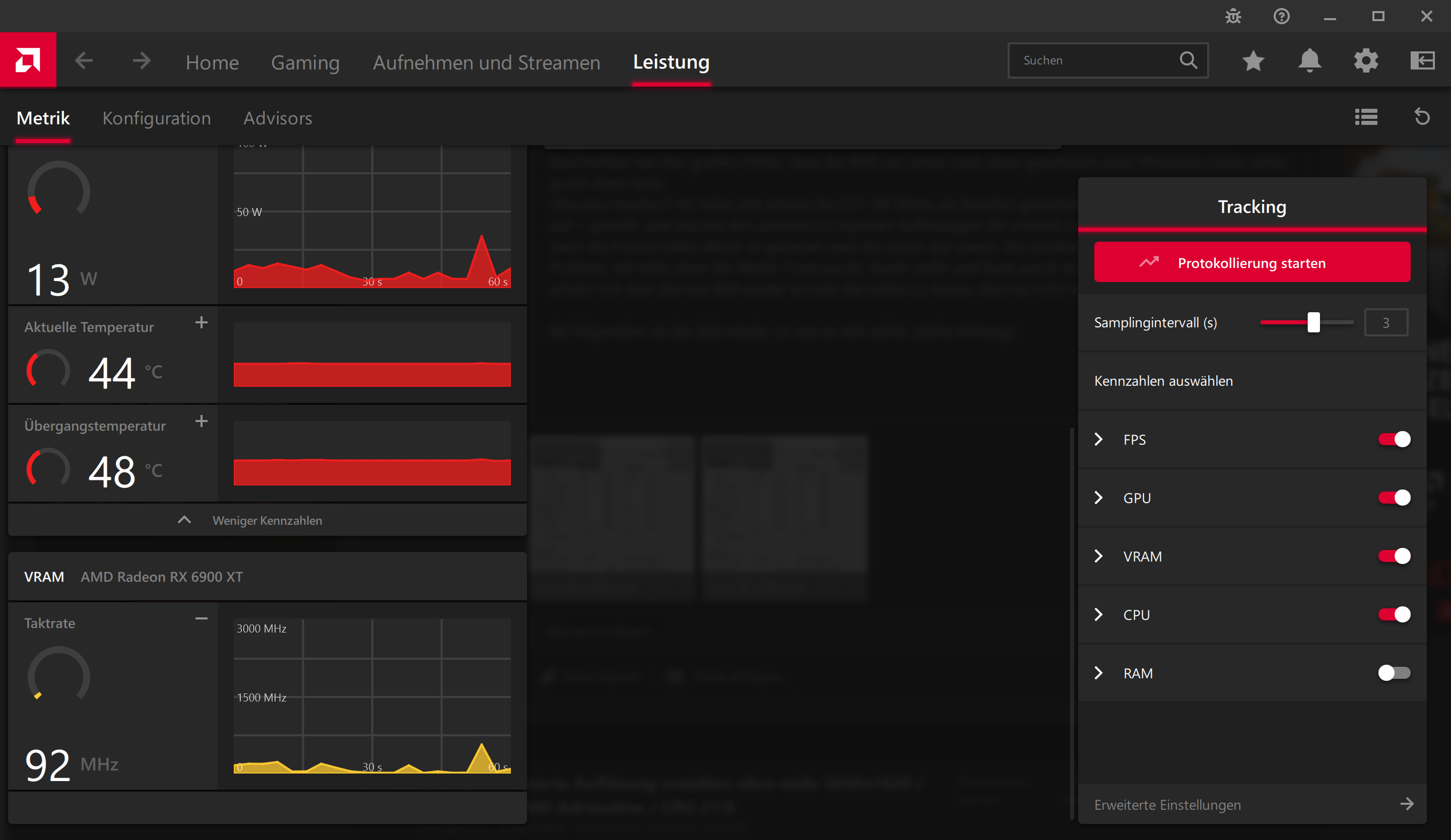

Das tolle ist: Selbst der VRAM taktet bei diesen Werten aus irgend einem Grund noch herunter und ist nicht ständig am Anschlag, wie es sonst der Fall war. Ehrlicherweise ist er auch nicht immer ganz unten, aber es ist schon eine immense Verbesserung. (Siehe Anhang)
Auf den ersten Blick sieht es gut aus und ist stabil...bisher. Langzeitig wird es sich zeigen, ob es sich bewährt.
Vl hilft das euch ja auch weiter? @cvzone @TheCaos ? Ich gebe aber keine Garantien :p
So: Und nun seid ihr dran: Erzählt mir, warum das, was ich da gemacht habe, totaler Unfug ist!
Edid: Tja, das ganze funktioniert auf dem Desktop gut und auch in Spielen gehts. Nur leider geht das nicht mit VRR zusammen, wenn man Spiele startet und VRR im Treiber aktiviert hat, bleuibt das Bild schwarz.

Verwende DisplayID 1.3 für bessere Kompatibilität.
Versuche es mit einem Horizontalen Frequenz Wert, welche durch 8 teilbar ist.
Gibt es einen "HDMI 2.1 support" data block im CTA-861 extension block?
Was ist dort möglich - eventuell auch die gewünschte Custom Resolution?
Ändere dort ggf. die Freesync Range auf "100 Hz" bzw. auf den entsprechenden Wert.
Verringere Horizontales Blanking um das Vertikale Blank weiter erhöhen zu können.

Danke für die Vorschläge.
Ob ich Display ID 1.3 oder 2 benutze, macht keinen Unterschied, wie ich getestet habe.
Eine Horizontale Frequenz? Ich dachte, nur die Auflösung müsse durch Acht teilbar sein? Ich komme bei der HF nicht auf eine ganze Zahl, sondern immer Dezimal-Zahlen.
Im HDMI 2.1 Block ist die 2k 120hz Auflösung, die sich nicht auf 4k 120hz vergrößern lässt. Höhere detaillierte Auflösungen sind nur im Display ID Block möglich. Ansonsten sind viele Auflösungen aufgelistet, die aber nicht detailliert sind.
Aber im horizontalen Berreich sind sogar noch die CVT RB2 Werte drin. Schön! Ich probiere noch etwas weiter, was das Problem mit dem VRR ist, ist mir schleierhaft. Ein Fortschritt ist das Ganze jetzt schon, ich kann dann zwischen 120hz und 119hz springen für Spiele. Wenn VRR aus ist, ginge sogar beides.
Btw. das VRAM Takt Tracking im AMD Treiber ist...nicht gut, wenn man geringe Abstände wählt, z.B.0,5 Sekunden. Dann springt der VRAM dauerhaft nach oben ung geht nie runter.
Wenn ich front & back porch und sync width noch weiter erhöhe, dann ist der VRAM Takt wieder am Anschlag, aber VRR funktioniert wieder.
Ich meinte einen Horizontalen Wert (Gesamt-Pixel) wie z.B. 3840 ... bzw. eigentlich einen Vertikalen Wert (Gesamt-Lines) wie z.B. 1600. Das ist aber nur eine Idee, keine Erkenntnis. Probiere, was Du denkst. 😉

Mit VRAM Takt tracking meine ich das dritte Bild meines oberen Beitrags. Die AMD Software quasi. Je nach Sample Intervall variiert der VRAM Wert. Genauer Messen lässt es sich mit HWInfo.
Herzlichen Dank, bin endlich dazu gekommen es heute zu testen. Danke für deine Werte, das funktioniert ohne Bildfehler bei meinem C9 und der Takt geht runter. :daumen:
Nur VRR geht nicht.
Ja, mist, hast Recht. Entweder hat man ein Bild und es ist nicht aktiv oder im Fullscreen-Window bekommt der C9 kein Signal mehr. Schade.

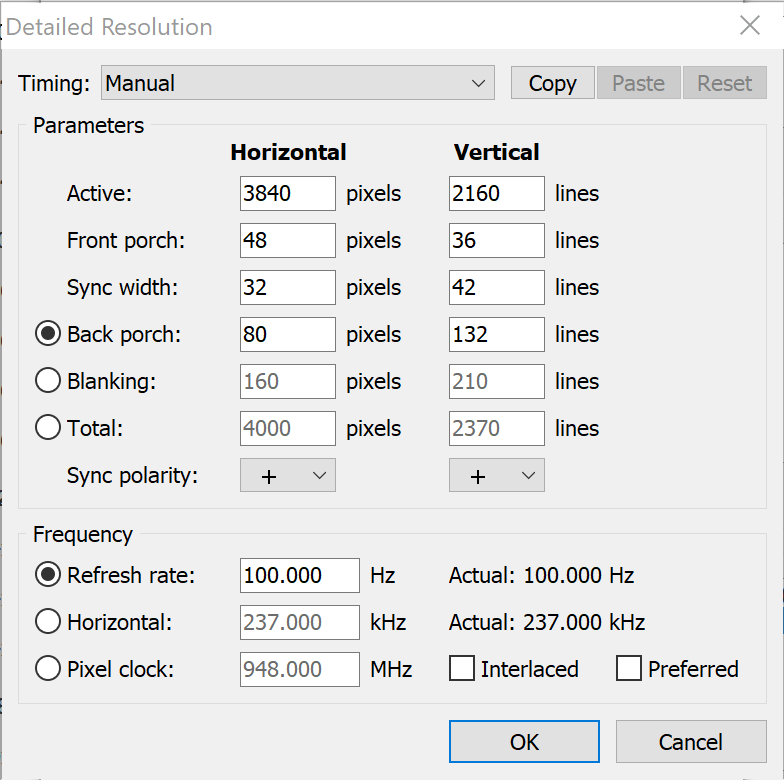

Es besteht wohl ein wichtiger Unterschied hinter vollem VRAM Takt und runter Takten. Zumindest für die VRR Voraussetzungen. Ob es wohl einen Sweetspot gibt, an dem auch VRR wieder geht? Ich hab bischer nur solange getweakt bis das Bild und der Takt harmonierten und dann nochmal die RB2 miteingebaut (siehe Bilder).
