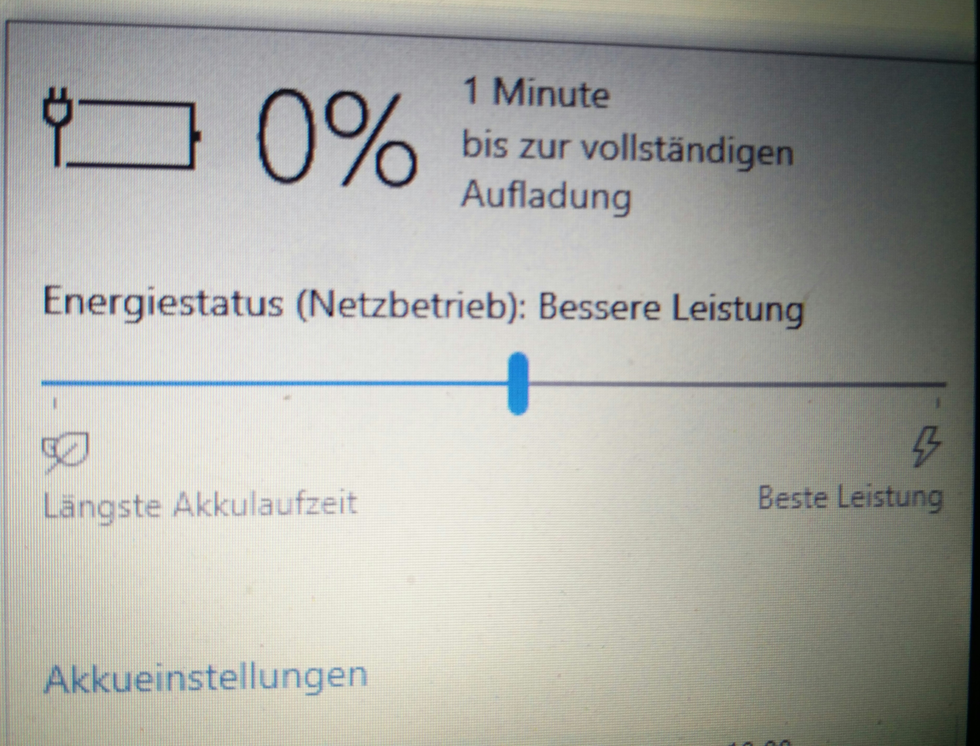

Windows sagt :Akkustand 0% Akku wird geladen. Vermutliche zeit ca. 0h und 1 min.
Wenn die Anzeige bei beiden Akkus, also Original und Neukauf identisch ist, dann höchstwahrscheinlich Ladeelektronik.
