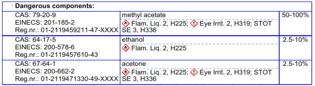

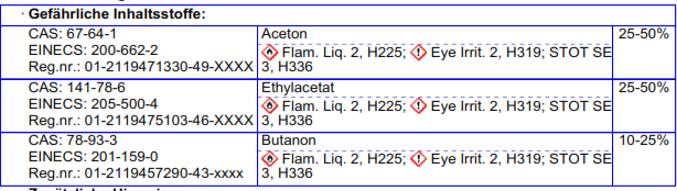

Für solche kleinen Teile mit einer kaum vorhandenen Klebfläche empfiehlt sich auf jeden Fall ein lösender Kleber. Das ist zwar auch aus dem Modellbau, nur eben speziell für ABS.
https://www.ottozeus.de/rudererr-l-530.html
Alternativ halt sowas.
http://www.uhu-profi.de/produkte/pvc-abs-spezialklebstoffe.html
Beide beinhalten von allem eine hohe Menge Azeton, der die Flächen anlöst.
Ruderer
UHU
