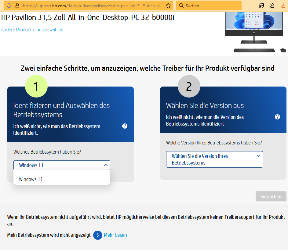

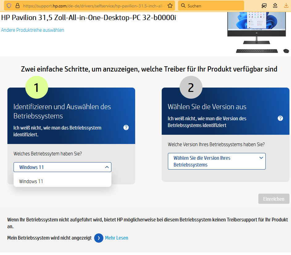

Ist dir aufgefallen, dass es dort nur Treiber für Windows 11 gibt? Nichts für Windows 10, das gar nicht auswählbar ist? Das würde ich mir überlegen mit Windows 10, oder ein anderes Gerät kaufen. :rolleyes:

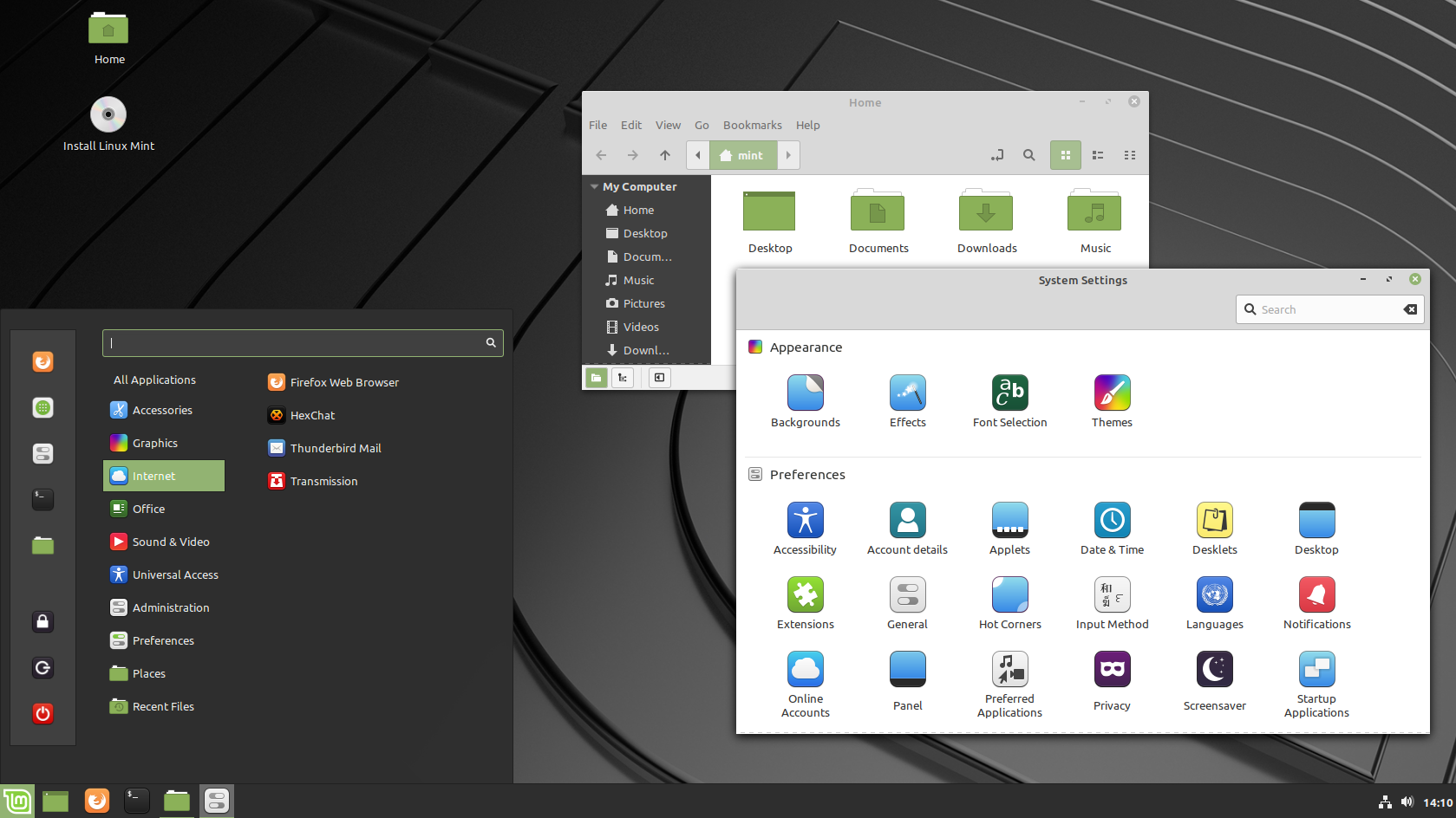

Mach Linux Mint mit Cinnamon Desktop drauf, kommt er vermutlich besser mit klar, als mit allem was MS so auf die Leute loslässt...

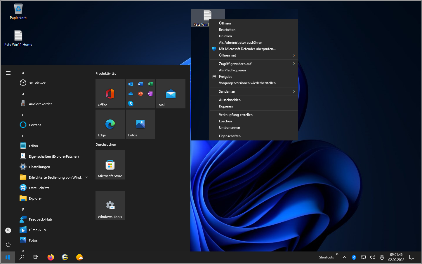

Hier noch ein Screenshot von Windows11 Home, angepasst mit ExplorerPatcher. Das ist von Win10 nicht mehr zu unterscheiden.
