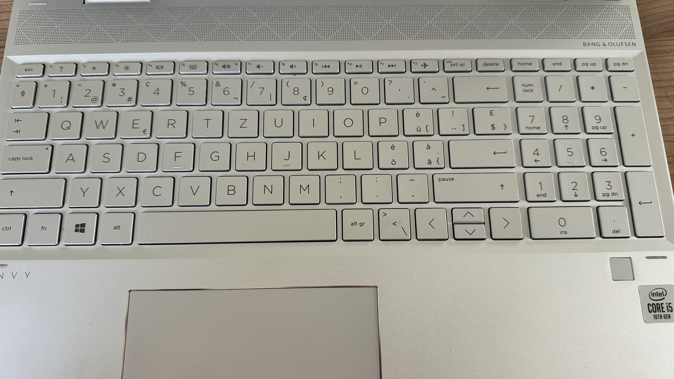

Das neuere Envy-Tastaturlayout hat auf der Tastenposition <> den Fingerprintsensor. Eventuell wurde hier ein falscher Treiber eingespielt?
Auf dem Bild ist der Fingerprint Sendor jedenfalls rechts unten.
