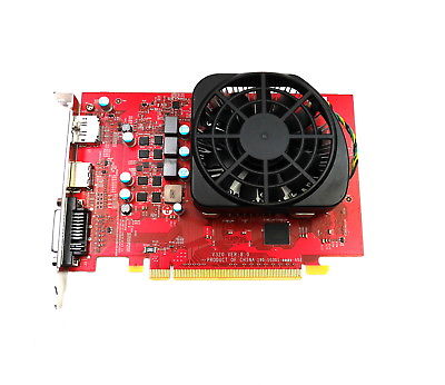

Moin, ein Kumpel hat eine HP GTX 950 und möchte gern einen Arctic L2 Plus auf seine Grafikkarte packen, da sie viel zu laut ist. Der Arctic Mono Plus der auf jeden fall kompatibel ist, ist nicht mehr verfügbar. Passt der L2 Plus oder gibts da andere Alternativen rund um 20€?
Es ist diese hier:

Ich würde erstmal ausmessen ob alles Standard ist, die Karte kommt ja von HP.
Ggf. kann man auch versuchen irgendwie den Lüfter zu drosseln. Viel verbrauchen tut ja die 950 nicht,
Ghetto Mod, Original Lüfter Runter und einen vergleichbaren Lüfter draufschnallen der leiser ist.

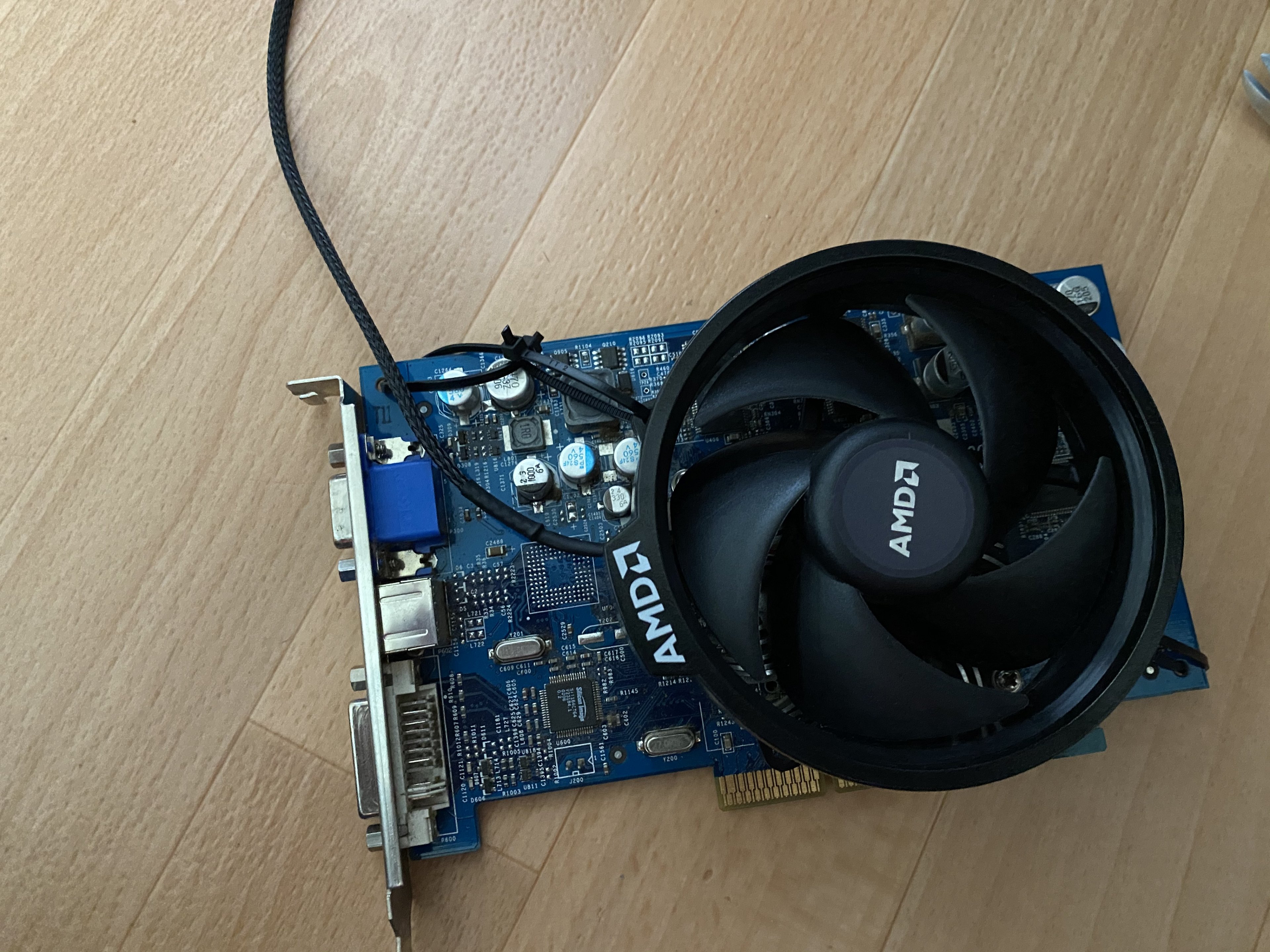

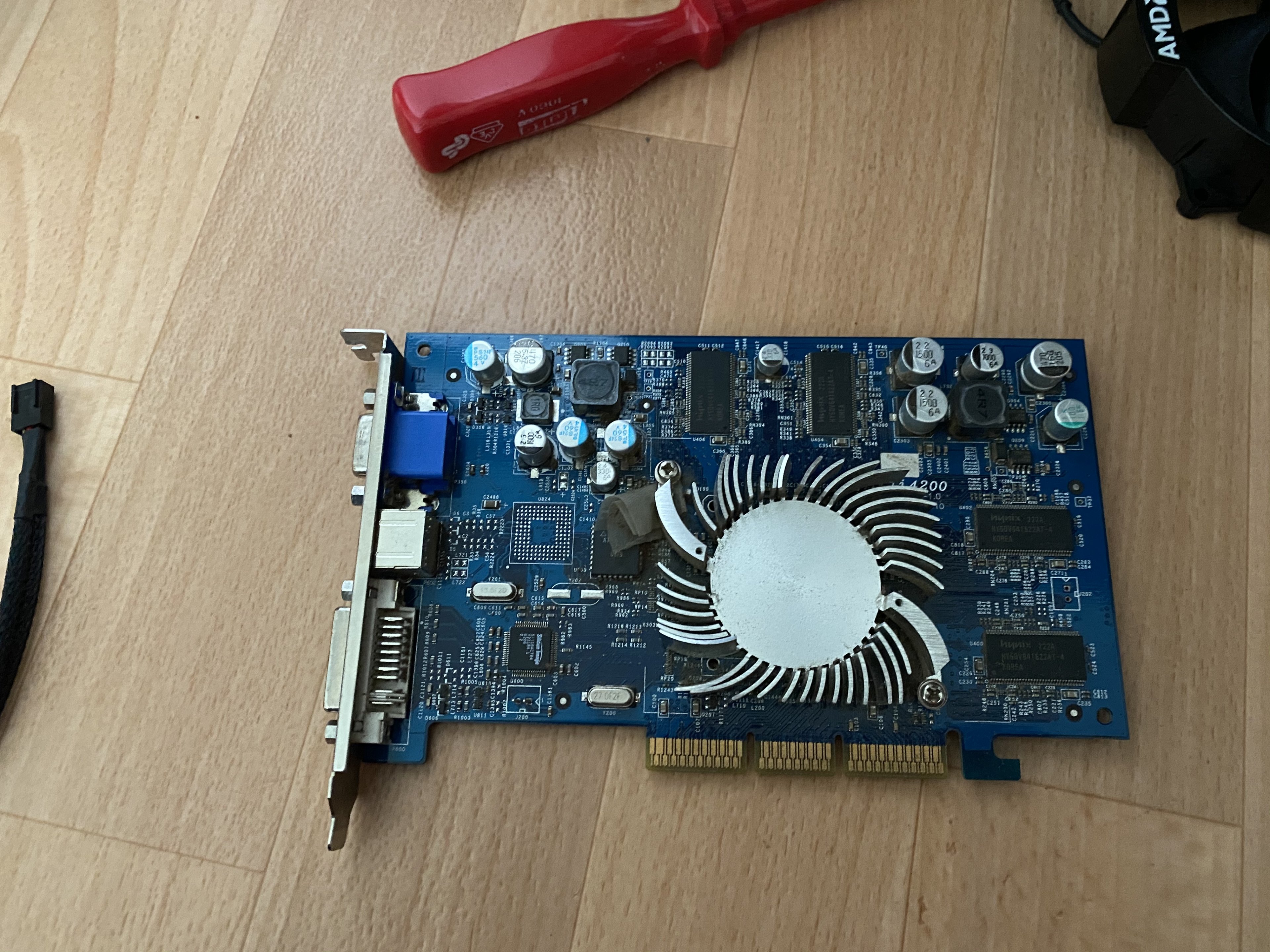

wie willst du auf so einem minikühler einen p12 befestigt kriegen? ich würde da schon auch, wenn möglich, den kühler wechseln. ansonsten passt vermutlich höchstens ein 60mm lüfter?
@evilnear
Das ist ne 4200Ti
Der Lüfter ist 92 anstatt 120...geht alles ;)
Auch wenn das auf de zweiten Foto nicht so aussieht passte das wunderbar.
Das Problem an nem nachrüstkühler sind die bohrungen bei der OEM Karte...Ich würde eher echt nen 60/80/92/120mm Lüfter drauf schnallen und gut.
Aber soll der TE entscheiden.
der kühler wird natürlich gewechselt, hatte ja vom Arctic L2 Plus geredet
