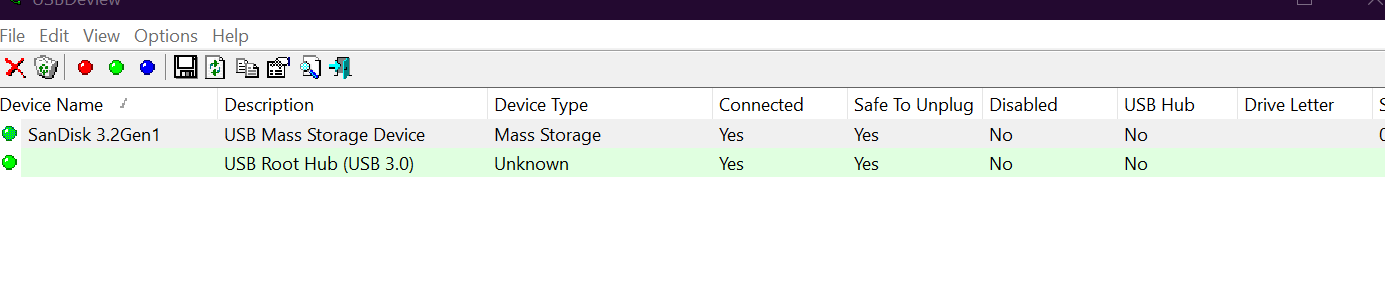

PS: USB Deview erst hat es NICHTS angezeigt, war eins der ersten dinge die ich versucht habe, ..
..nur der usb 3 root Hub wird angezeigt und auch nur wenn ich auf "show devices without drivers" klicke..
aber jetzt zeigt es auch den usb3 stick an...aber mehr auch nicht

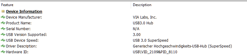

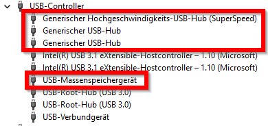

Hier das Beispiel von dem Computer an dem ich gerade sitze:
Der ViaLabs Hub erscheint zwei mal, einmal als USB 2.0 (gerade angeglickt) und dann als USB 3.0:
Man sieht am oberen Screenshot auch wie Kamera und Bluetooth an USB hängen.
dopan schrieb:
PS: USB Deview erst hat NICHTS angezeigt, war eins der ersten dinge die ich versucht habe, ..
..nur der usb 3 Hub wird angezeigt und auch nur wenn ich auf "show devices without drivers" klicke..
Dann ist wirklich schon der Root Hub im SoC kaputt.

Der Windows Geräte Manager ist da auch sehr ungenau. Einer der "Generischen USB-Hubs" wird der USB 2.0 Teil Deines Hubs sein. Wenn Du ihn rausziehst, sollten einer von diesen 4 verschwinden und zusätzlich der Superspeed Hub.
Alle 4 eingerahmten verschwinden, wenn ich das Gerät abziehe. Es bleiben dann nur noch die 5 anderen übrig.
Das Massenspeichergerät ist der integrierte SD Kartenleser von dem Teil.

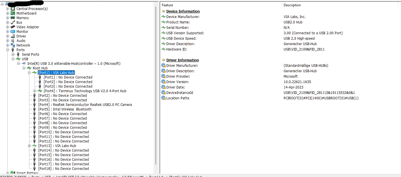

Dann ist das ein intern kaskadierter Hub, wieviele Ports hat der?
Gängige Ub Chips haben nur vier Ports, davon werden bei größeren Hubs mehrere gestaffelt.
HWInfo64 zeigt das besser an…
