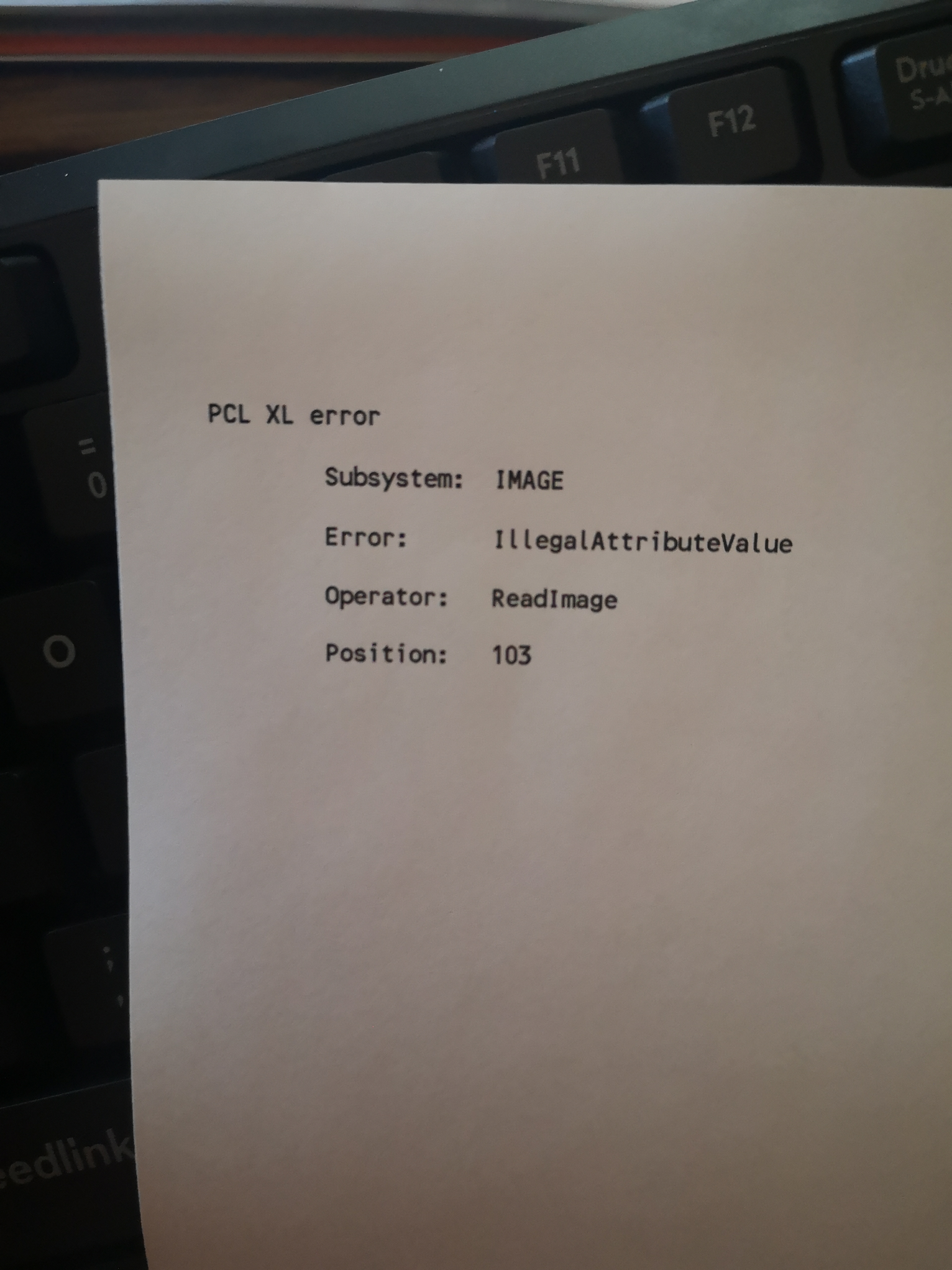

Moin zusammen,
ich habe einen Zweitdrucker, einen HP LaserJet 3030. Den nehme ich gerne für 'Lakaienaufgaben' her. Für simple Deckblätter in meinen Ordnern für Papierkram zum Beispiel oder für Briefumschläge bedrucken ist der auch ganz toll.
Ich habe jedoch das Problem, dass er nur bei MS-Produkten wie Word oder Excel ein Problem hat, etwas auszudrucken. Und ich kann und will nicht immer alles als PDF speichern und dann drucken (frisst zu viel Speicher und brauche es letztendlich danach eh nicht wieder). Ich bekomme dann immer folgendes vom Drucker ausgedruckt:
Da das kein WLAN Drucker ist, wird er über USB-Kabel benutzt. Treiber sind alle aktuell. Und wie gesagt, das ist nur bei Word, Excel, PP usw das Problem. Firefox, Adobe Reader und andere Programme lassen richtig ausdrucken (also bei denen kommt es richtig raus, so ist besser formuliert).
Danke schonmal im Voraus.
MfG
sieht nach falscher PCL Treiberversion aus.
einfach mal pcl4 oder 5 druckertreiber zwangsmäßig installieren. Oder den Original Treiber nochmal installieren.
Glaube auch, dass da ein falscher Treiber installiert ist.

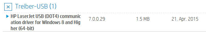

Für USB gibts da bei HP ja auch noch mal einen extra Treiber.
Danke euch. Dachte eigentlich, ich hatte den genommen, aber dann mach ich den nochmal komplett neu ☺
Installiert ist PCL6-Version. Ist das falsch? Hab bisher mich nie mit PCL usw auseinander gesetzt
die standard PCL Treiber gehen für fast allen Drucker. Allerdings kommt es dabei ab und zu zu fehlern.
