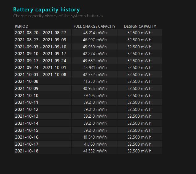

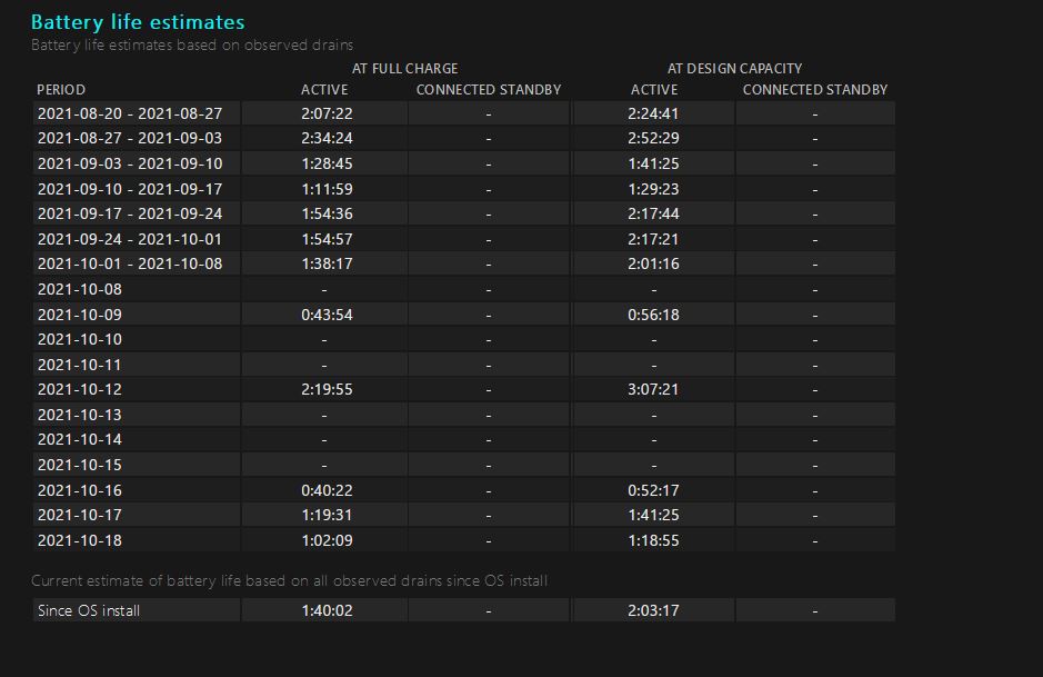

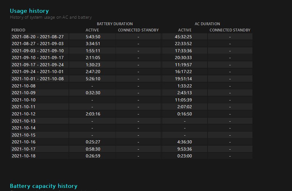

ich habe ein HP Pavilion Gaming 15-dk1266ng NB und wundere mich etwas über die Akkulaufzeit bei Office/Surfen.
AKtuell komme ich auf so 1 1/2h beim surfen.
Energiesparplan ist schon optimal eingestellt. An die 3-4h wie es im Netz angegeben wird, komme ich nicht ran. Wo kann ich denn den Fehler hier suchen?
50% meistens... Also die 1/2 bei Akku-Betrieb.
Das habe ich nich gefunden.

Im SOmmer gekauft. Hab es auch nur gebraucht gekauft für 50% des Preises.
-12W bei geringer Bildschrimhelligkeit, -24W bei max. Helligkeit.
Akkus haben I.d.R. Nur 1/2 Jahr Garantie nach Erstkauf. Wenn du ihn gebraucht gekauft hast dürfte das schon rum sein, oder?
Dass diese Full Charge Capacity innerhalb weniger Tage so runter geht sieht mir halt schon noch ein paar defekten Akkubereichen aus. :confused_alt:
HP Support kontaktieren würde ich auf alle Fälle.

Das sind 20% weniger ;(
Nein. Morgen habe ich Frei. Man kann nichts Online melden bei HP. Man muss den Support telefonisch erreichen,
