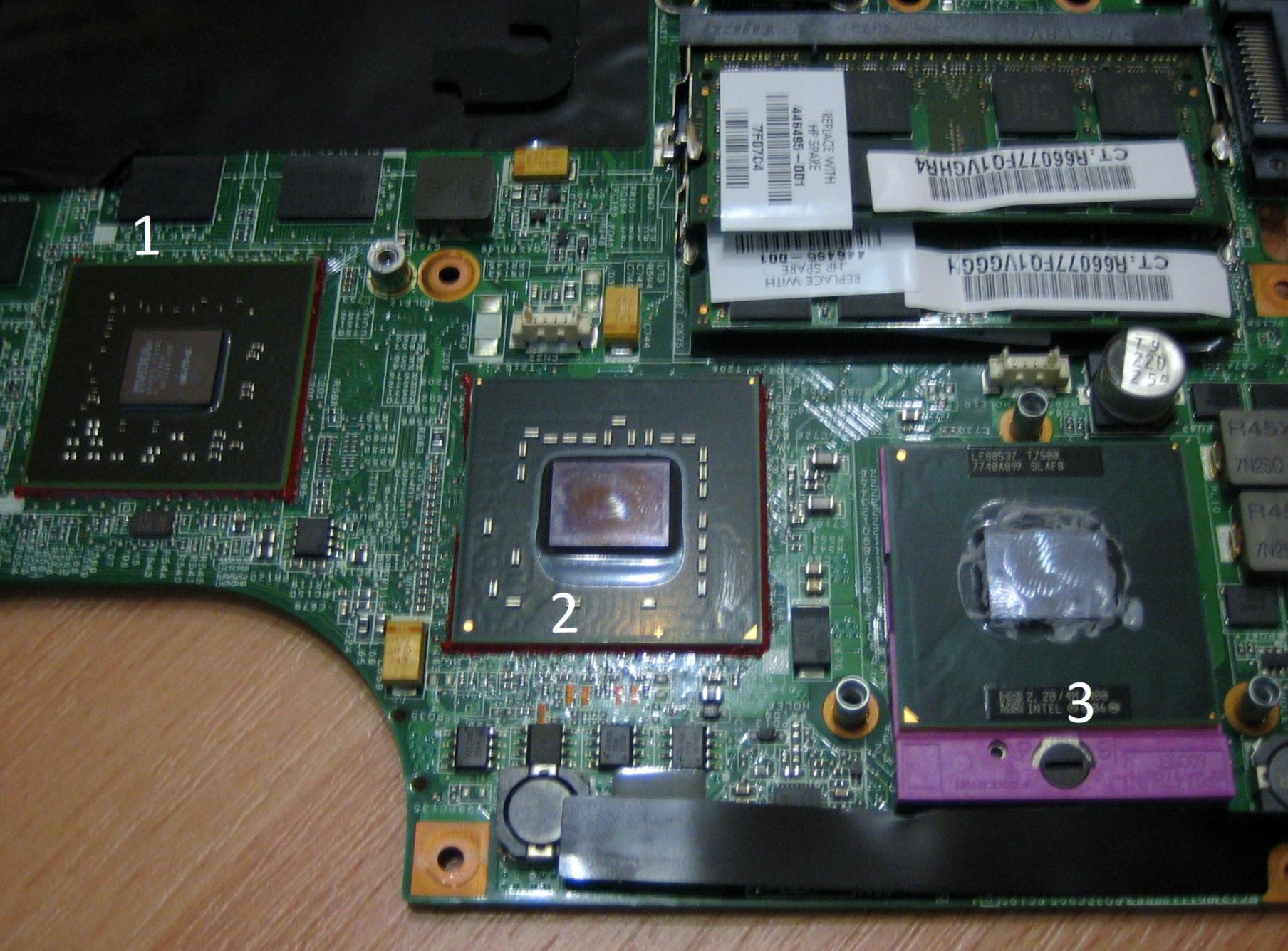

hallo,
ich denke mein notebook ist von der gaka plage betroffen. während des betriebs flackert das bild hin und her (von schwarz auf aktuelles bild) nach neustart tuachen striche auf und das display ist nach windows logo schwarz. nach formattierung läuft die kiste für einige betriebsstunden gut und dannach fängt das spiel erneut an....
da ich ab und an (wie oben beschrieben) normales bild habe gehe ich vom typischen hitze prob aus und aus diesem grund würde ich erstmal neue wärmepads verkleben. nur welche???
wer kann mit gute wärmeleitpads empfehlen?
könnt ihr auf dem bild zeigen welche erneuert werden müssen?
inzwischen ist das notebook komplett zerlegt.
achso, ist das modell dv9785eg
danke und ciao
