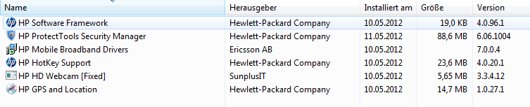

Ich hab auch ein ProBook (6465b), und kann dir deshalb ganz gut weiterhelfen denke ich. ;)
Zur HP Software:
Ich persönlich hab nur die nötigsten Sachen installiert.
Hab mal nen Screenshot von allen HP Sachen gemacht:
hp-software-png.296958
Das wird alles benötigt, damit die Hardware (Fingerprint Reader, Webcam, Hardware Buttons usw.) richtig funktionieren.
Außerdem natürlich noch die Treiber (WLAN, LAN, Audio, Grafik, Chipsatz usw.)
Den Update Manager hab ich nicht installiert, der nervt nur.
Du kannst auch mal die Datenträgerbereinigung anwerfen, evtl. findet die noch überflüssiges Zeug.
Außerdem kannst du die Auslagerungsdatei auf einen festen Wertebereich stellen.
Ich hab 512-1024MB was bei 8GB RAM mehr als genug sein dürfte.
