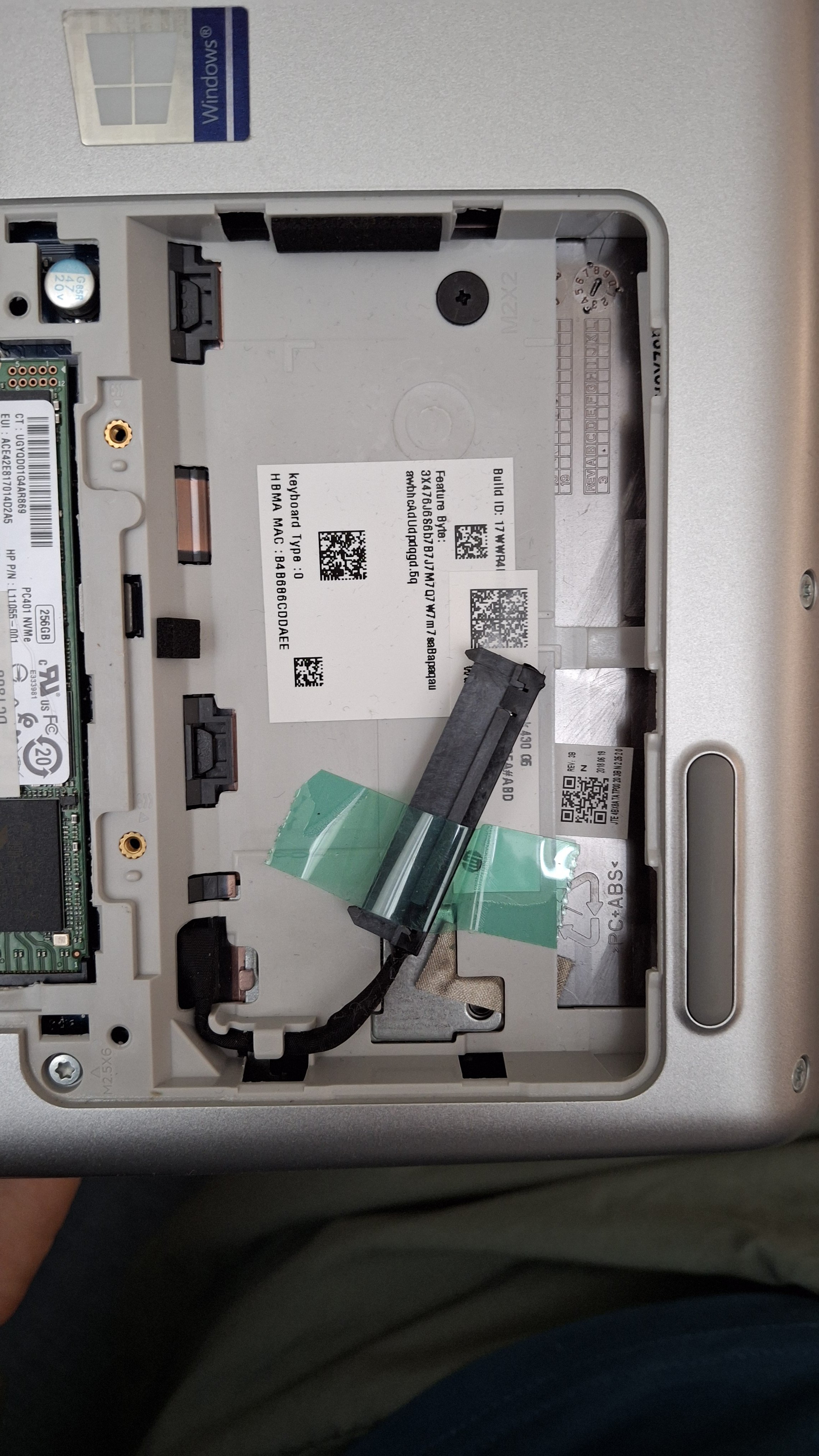

Das Anschlussteil ist da, der Slot sieht bei mir so aus:
Das sieht gut aus!
Bei einem HP17 jüngeren Datums war es nicht dabei. Bis das 2€ Bauteil durch die halbe Welt und Zwischenhändler hier angekommen wäre hätte es ab 45€ aufwärts gekostet. Also mehr als die SSD...!? Habe dann geflissentlich drauf verzichtet.
Ansonsten, wie bereits vom Kollegen erwähnt, schau mal was du an Gummipuffer oder ähnliches so in der Werkzeugkiste rumliegen etc. rumliegen hast und fixiere es.
