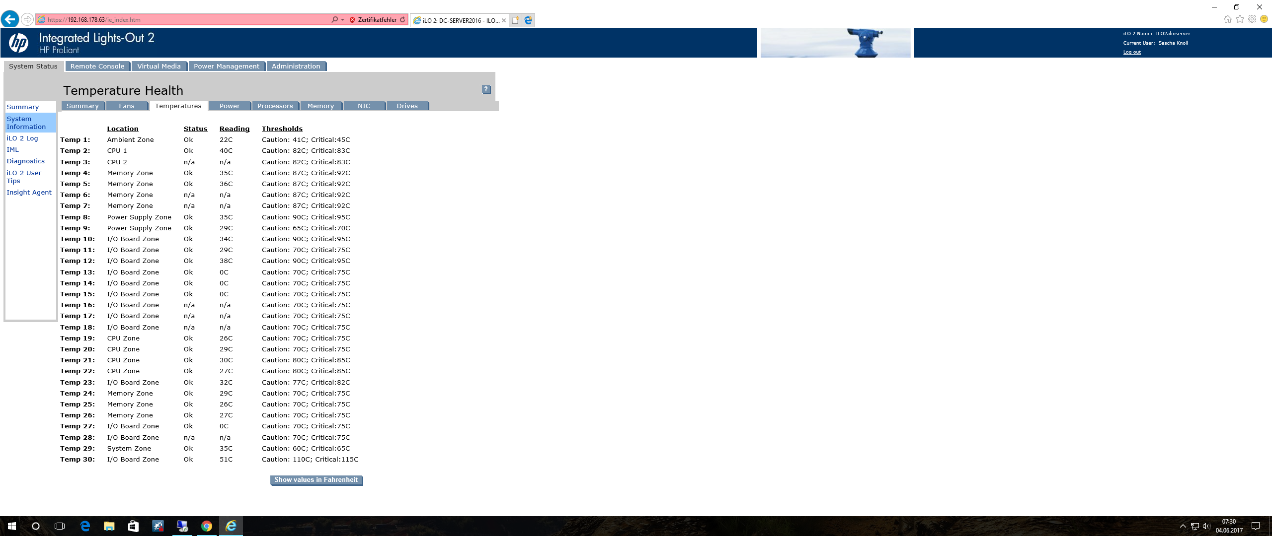

Was sagen die Temperaturen in iLo?
Hast Du den Deckel geschlossen? Einige Server schalten die Lüfter in den "Vollgas Modus" wenn der Windkanal durch ein offenes Gehäuse nicht mehr gewährleistet ist.
Aber sonst hat Blubbs schon vieles richtig geschrieben: Das Ding muss primär die Leistung bringen und nicht leise sein.
Alles zwischen 29 und 40 grad
Genaue Temps unter Last kann ich morgen noch melden. Cpu war aber noch nie üner 42 grad

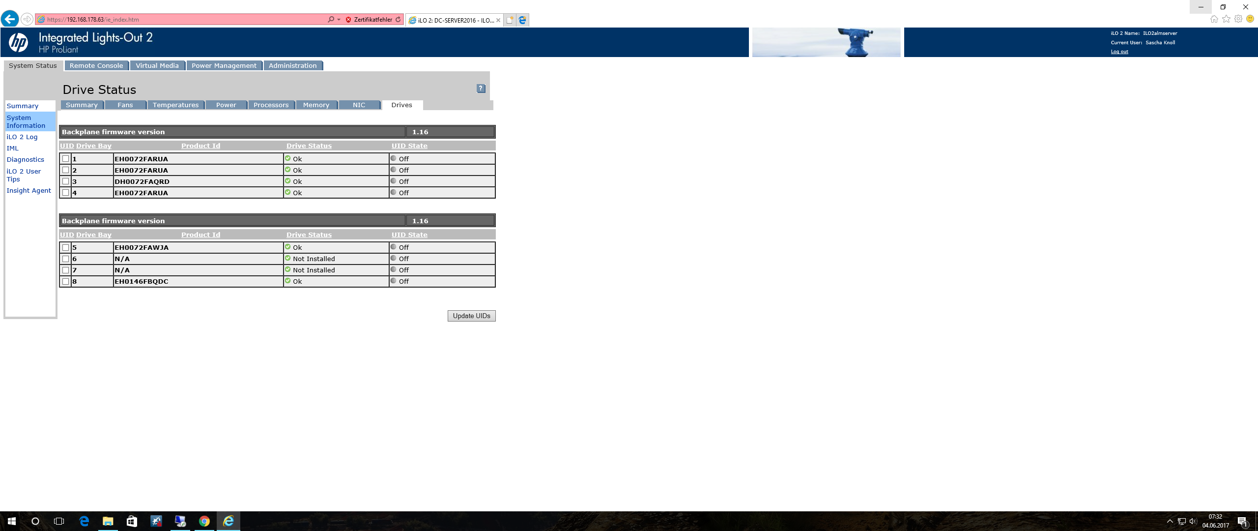

BIOS und ILO hast du die aktuellsten Versionen, wie siehts mit Firmware für den P410i und die Backplane aus?

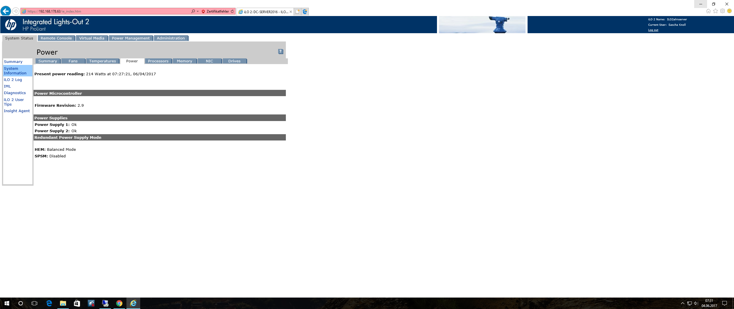

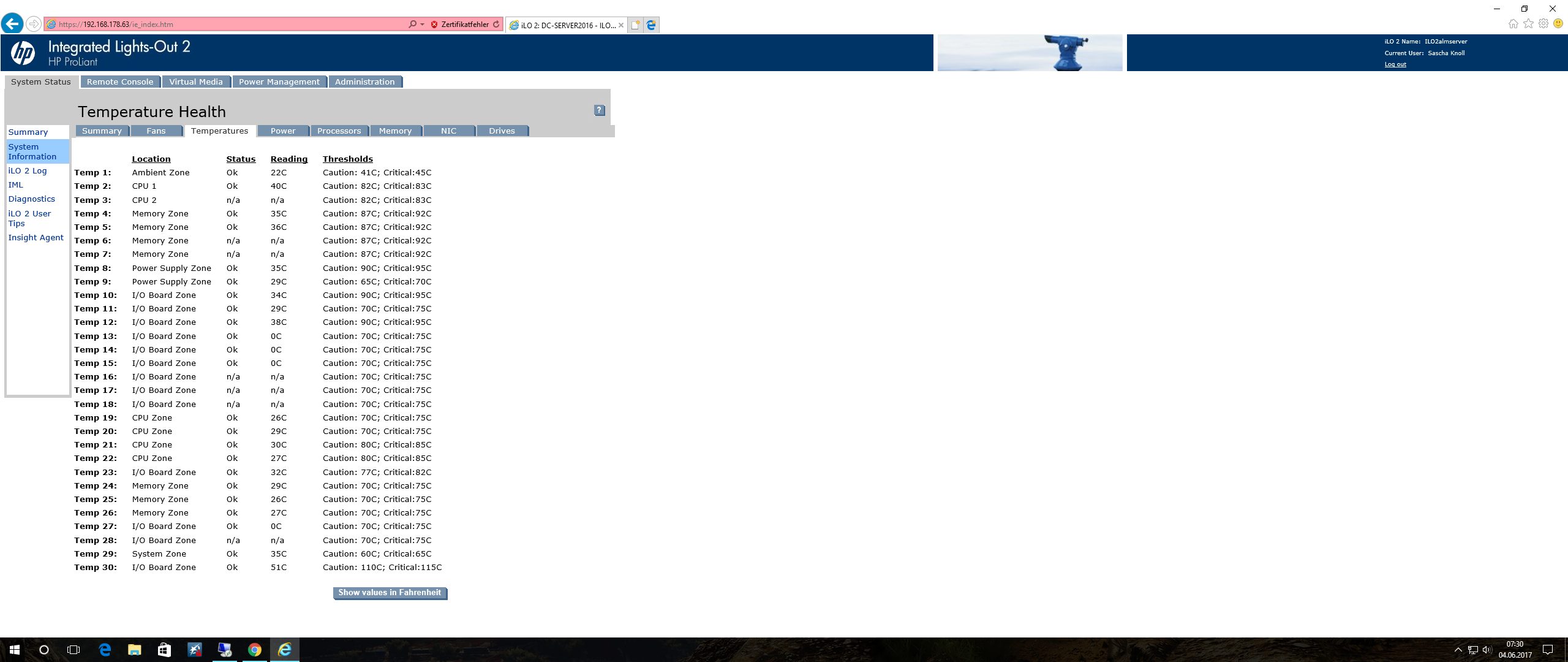

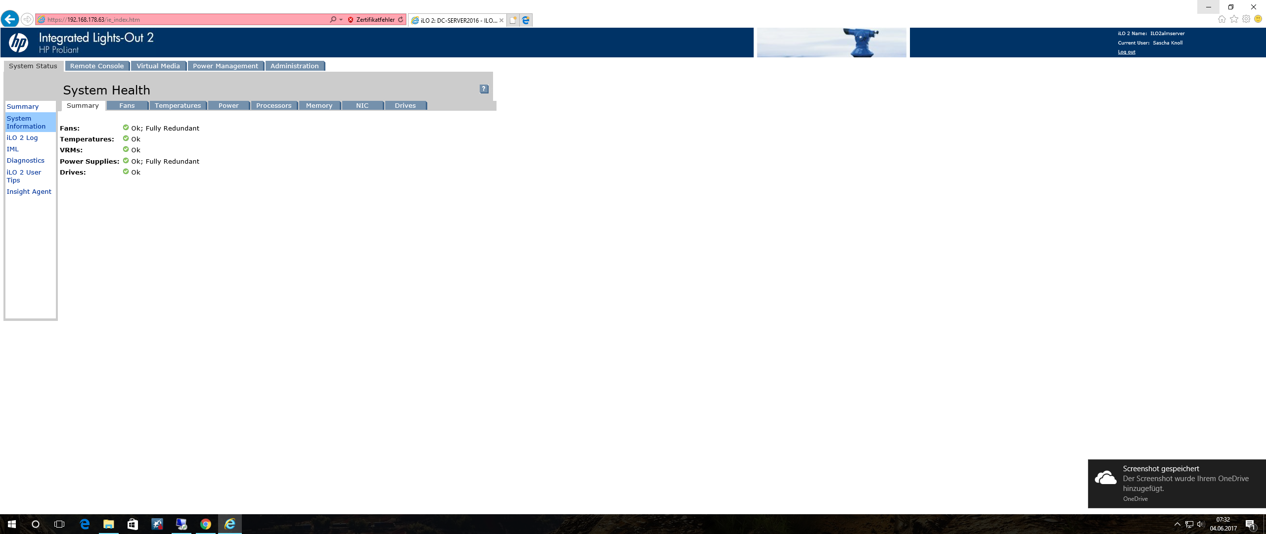

Hier ein paar Screenshots aus dem iLo
Kann ich die Firmware von der Backplane und dem Raid auch unter Windows auslesen?
