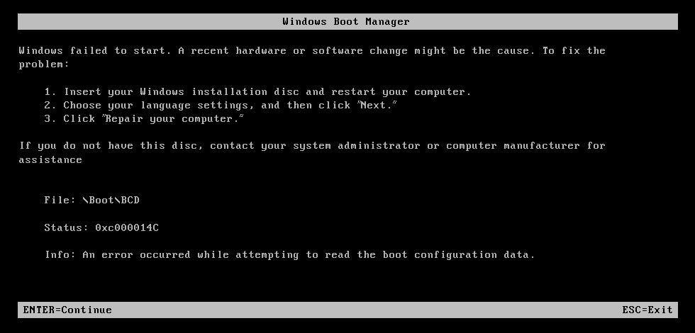

Den wen ich mit F11 Starte erhalte ich diese Meldung:

Doch aber die Bringt den Fehler:
Na tolle Wurst...
Also wenn die Reparaturversuche des Systems scheitern, dann bleibt nur die Neuinstallation. Key auslesen und ein normales Windows installieren. Treiber gibts auf der Suport Seite.

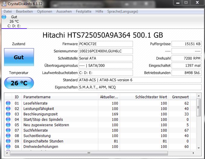

Das ist eine gute Frage, wenn du Pech hast, ist die Festplatte defekt. Kannst du die mal mit crystaldiskinfo checken?
Ja aber dann würde doch das Windows nicht ohne "Probleme" Booten....?!?
Das kommt drauf an welche Sektoren der Platte beschädigt sind. Wenn alle Sektoren, wo Windows drauf ist intakt sind, dann gibts auch keinen Fehler.

Also die HDD sollte I.O sein:hdd.JPG
