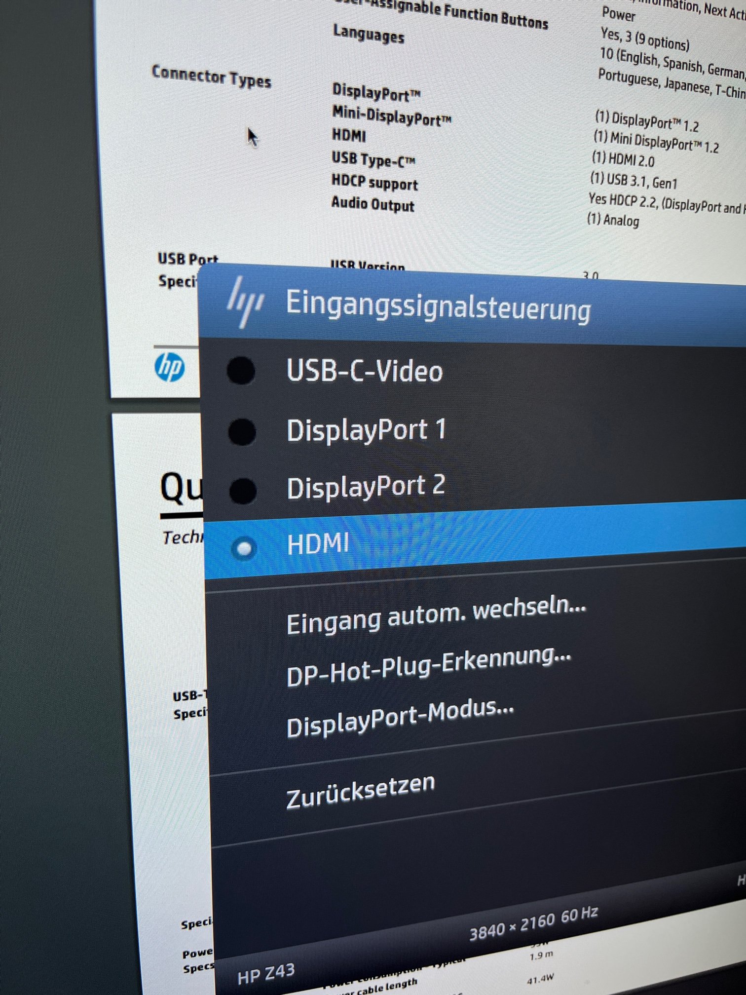

Ist dieser USB-C nicht Videotauglich? Ich denke schon, weil ich USB-C-Video wählen kann, siehe Foto

Was ist bei DisplayPort Modus eingestellt?
Was für Kabel wurden probiert? USB-C auf USB-C oder Adapterkabel?
Ist neben dem USB-C noch ein anderes Kabel mit dem Monitor verbunden? Weil in dem Screenshot ist HDMI ausgewählt und Du schreibst was es lädt über USB-C am Monitor (das USB-C überträgt das Bildsignal + Strom).
DisplayPort Modul 1.2 ist eingestellt. Habe usb-c auf usb-c probiert, keine Adapter. HDMI war zu dieser Zeit an der PS5 angeschlossen.

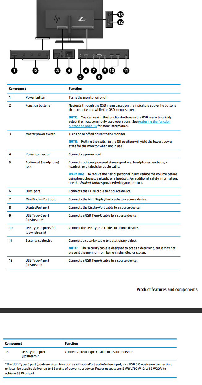

Du nutzt den richtigen der beiden Eingänge? Laut Manual hat der Monitor 2 USB-C Eingänge und ungewöhnlicherweise ist der an der Seite der Video-Eingang und der andere macht wohl nur USB-Daten.

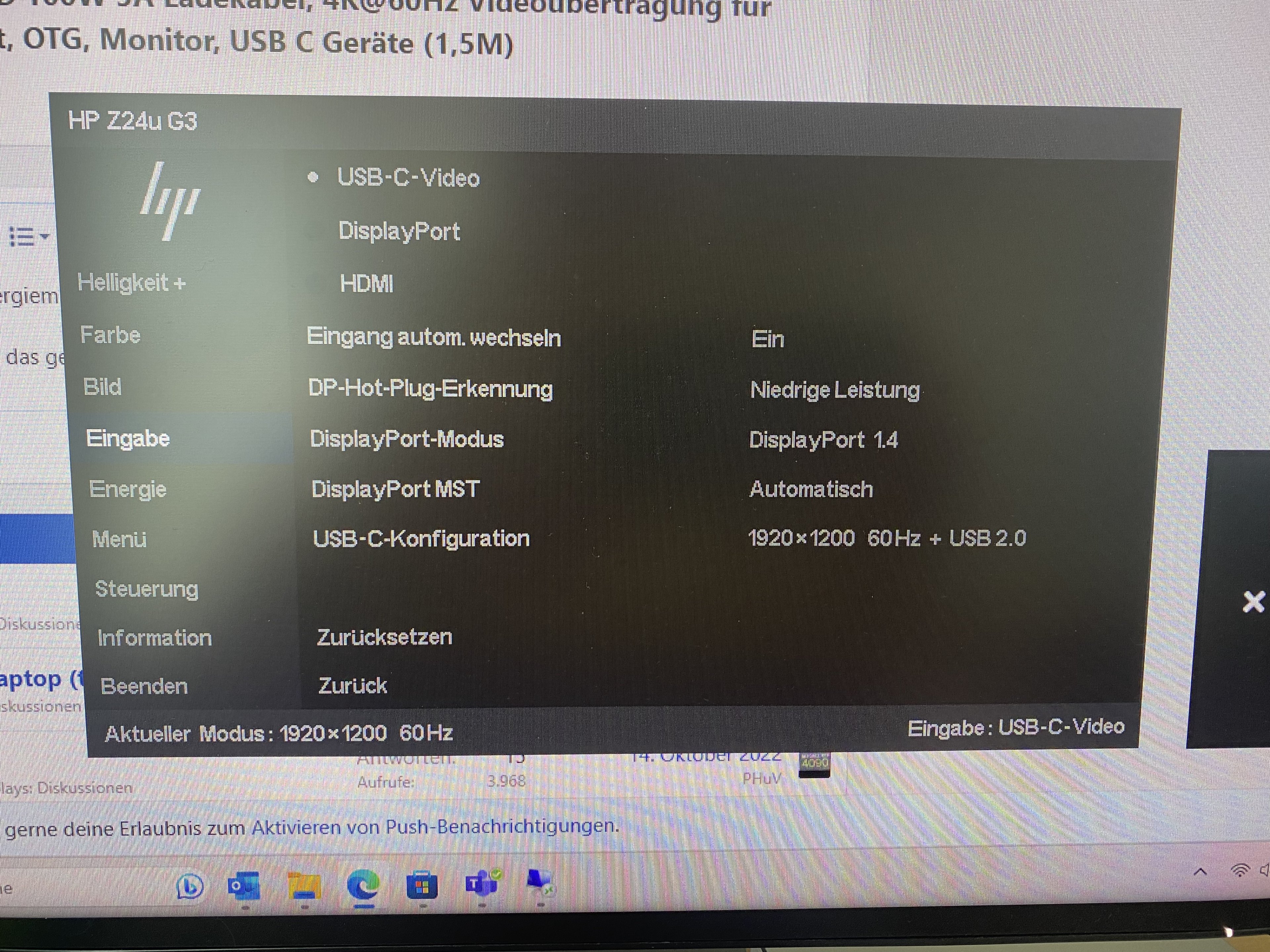

Was hast du für einen Energiemodus eingestellt? Sollte nur einen Unterschied im Standby machen, aber stell mal auf Power-Modus.
Als USB-C Kabel habe ich das genommen, was beim Monitor dabei war (Z23u G3). Das ist relativ dick im Vergleich zu "USB-C-Ladekabeln".
Ach und der Monitor hat tatsächlich die Auswahl zwischen 2-Lane und 4-Lane DP Alt mode. Aber 2 Lane heißt Limitierung auf 30Hz bei voller Auflösung...
Das könnte man aber auch mal probieren, um mögliche Kompatibilitätsprobleme mit dem Monitor und dem Notebook einzugrenzen.
Du meinst, der seitliche USB-C ist für Video und der USB-C neben den anderen Ports ist nur für Daten?
Aber das Manual vermischt auch Upstream und Downstream bei den USB-A Ports. Also keine Ahnung was stimmt und was das Teil tatsächlich kann...
Macht keinen Sinn auf der Seite (bzw das ist für ein USB-C Gerät oder Stick), ich denke es ist Nr 9 die passen sollte. 12 und 13 sind falsch beschriftet.
Je nachdem muss man in den Optionen vom Monitor noch angeben ob der USB Upstream via USB-C oder via USB-A erfolgt (Videosignal "sollte" aber unabhängig davon gehen).
