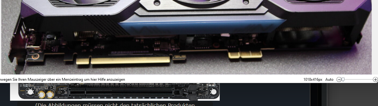

Schau mal, wo die Position des GC-HPWR lieg
Das ist jetzt nur grob
Reaktionen: DJMadMax und Zoba

coasterblog schrieb:
Du hast Recht, das ist zu knapp. Hatte das falsch gesehen bzw. nicht bedacht, dass ITX-Boards ja nur 2 DIMM-Slots haben, das habe ich mit dem gezeigten (E?)ATX-Board falsch in Relation gesetzt.
Ich habe Bedenken, dass es dann vereinzelt zwei Typen von Grafikkarten geben wird. Auf ewig werden Grafikkarten wahrscheinlich nicht parallel mit Stromanschlüssen via Kabel UND Mainboard ausgestattet sein und gleichzeitig wird es auch sicher nicht von jeder Karte zwei Varianten (eine extra für ITX) geben.
Desweiteren: nicht jeder will Grafikkarten, die wegen der Stromanschlüsse an VLB-Karten erinnern.
Ich finde die Idee, den Strom über das Board zu führen, einerseits zwar gut, andererseits aber nicht zu Ende gedacht in der gezeigten Form.
Jain! Es ist zu knapp um da Strom vom Mainboard zu holen, die Karte würde halt einfach über das Mainboard hinausragen. Wenn das Gehäuse nicht speziell geformt ist und hinter dem Slot nicht irgendwelche hohen Bauteile verbaut sind, wäre es trotzdem kein großes Problem.
