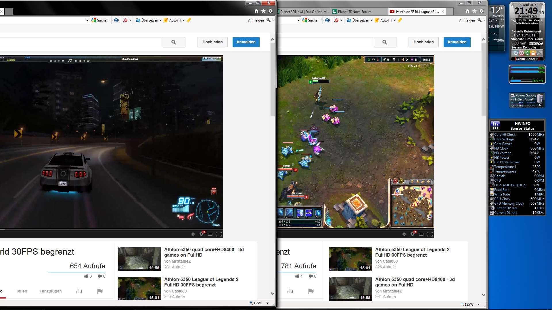

Wie ich es selber schon gemerkt habe und die Person die diesen Pentium haben wollt und jetzt am ende doch beim i5 gelandet ist,sind die Intel recht schwach.
http://www.pcgameshardware.de/CPU-Hardware-154106/Specials/CPU-Multitasking-Test-1075340/
Ich hab den Athlon 5350 selber aktuell mit 1,9GHz bei ner TDP von 10Watt,aber selbst mit 1,65GHz immer noch sehr schnell mit schneller iGPU.
Damit ist selbst als x2 mit 1,65GHz 2x YouTube FHD + der restliche Krempel im Hintergrund kein Problem.
Mmm..
Hört sich garnicht so verkehrt an der 5350 :)
