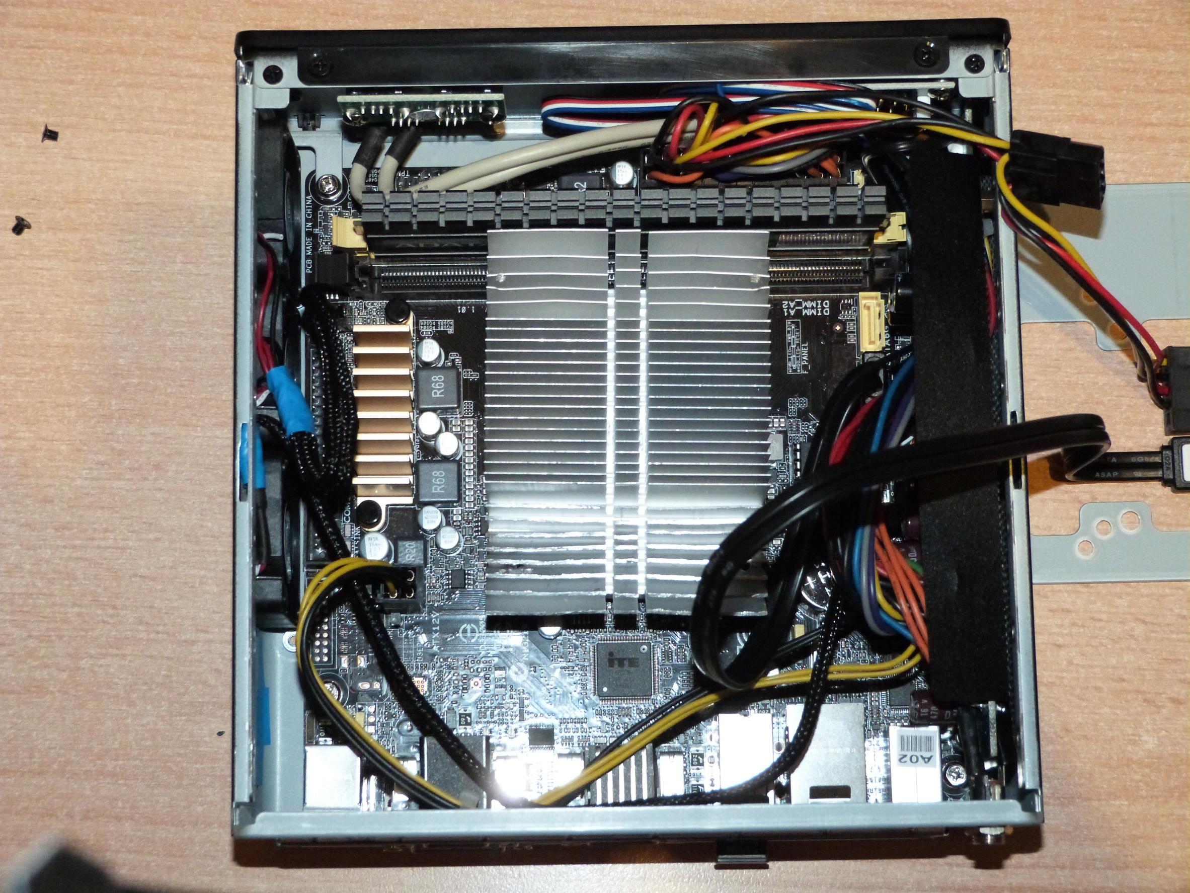

http://geizhals.de/jou-jye-itx-557-a1070408.html
Durch den Ram rund 230EU.....

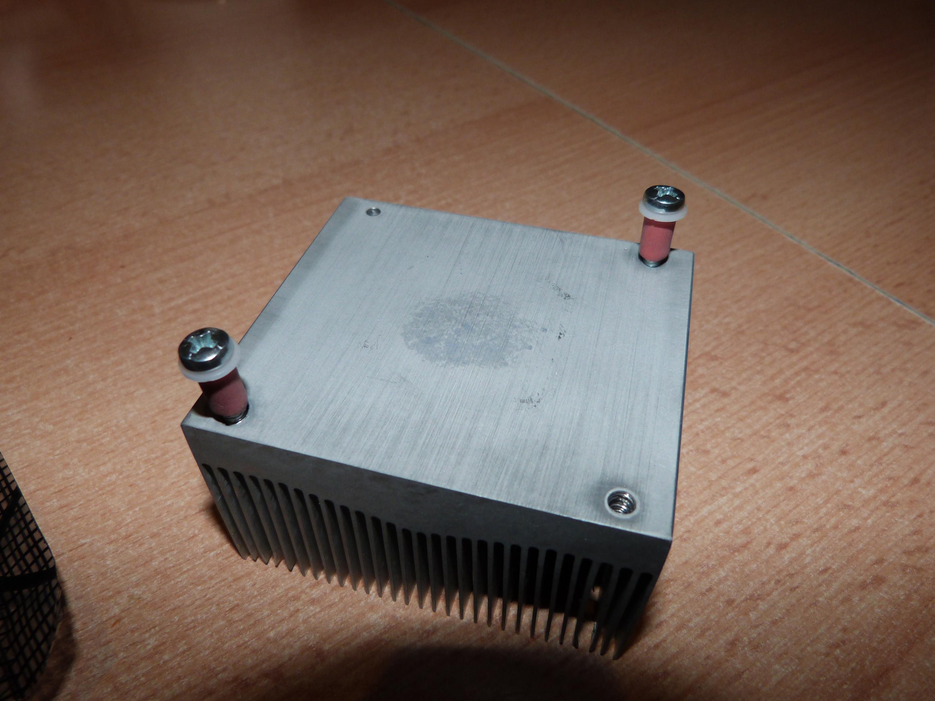

Kühler ein alter AMD Boxed passiv..
Und schaut dann so aus.
