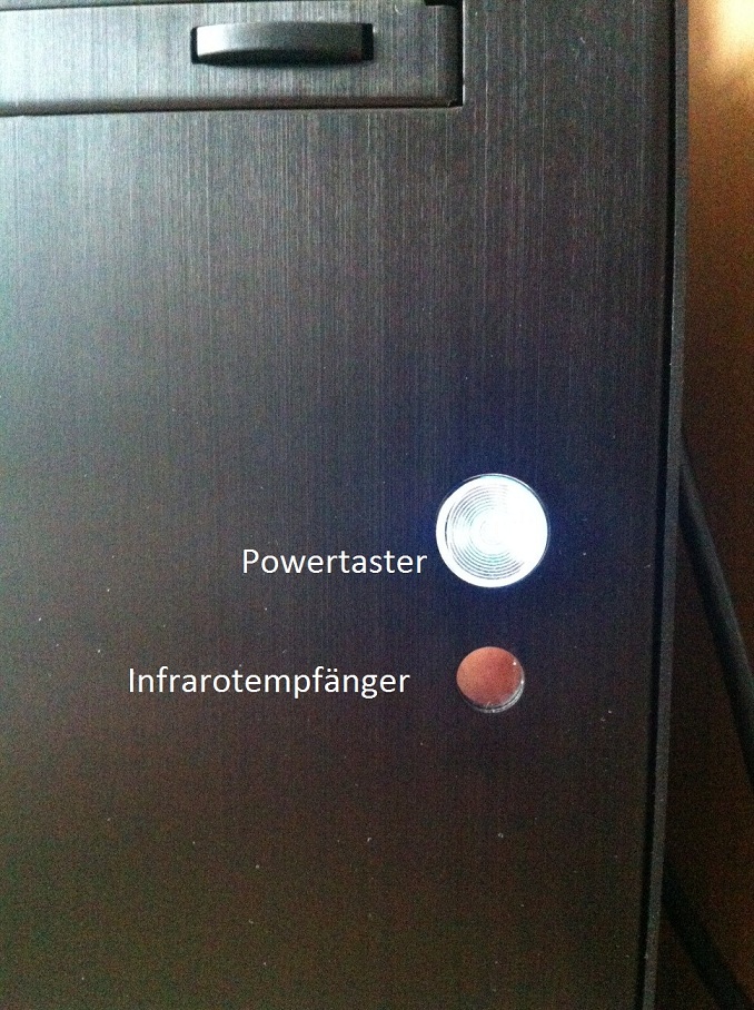

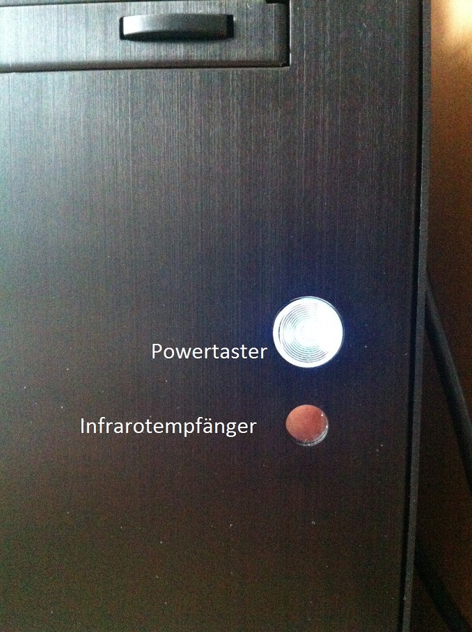

Ich kann dir das Antec Veris Basic empfehlen. Damit kannst du den HTPC auch ein- und ausschalten. Lief auf Anhieb. Ich habe in meinem Gehäuse zwar keinen 3,5" Slot, aber das Modul lässt sich sehr leicht zerlegen.
Ich habe z.B. den Reset-Taster vom Gehäuse ausgebaut und dahinter den Infrarotempfänger platziert.
Grüße
470m
hehe cooler Mod ;)
