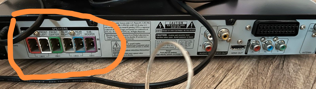

Ich habe versucht ein neues Receiver zu kaufen aber die muss auch so eine Schnittstellen haben:
Gibt es Möglichkeit den Kabel mit ein L/R RCA ersetzen oder irgendwelche möglichkeit als Lautsprecher zu nutzen?
LG
Cilvgen
Moin,
Wenn Du Dir einen anderen Receiver kaufst der nicht diese Stecker für die Lautsprecher hat, einfach die Stecker abkneifen von den Lautsprechern
Reaktionen: cilvgen
Das ist ein Fertig-System inklusive Lautsprecher. Der Hersteller will eigentlich nicht, dass du irgendeinen anderen Receiver benutzt. Wenn da nur 2 Kabel abgehen, sollte man aber tatsächlich einfach die Stecker abkneifen und direkt anklemmen können. Musst du nur raus finden, welches Kabel plus und welches minus am Receiver ist. Kannst du wahrscheinlich nur ausprobieren.
Wenn das irgendwie drei Kabel sind oder so, dann keine Ahnung.
Reaktionen: cilvgen
Danke für eure Antwort. Ich hoffe es wird funktionieren. Danke!
