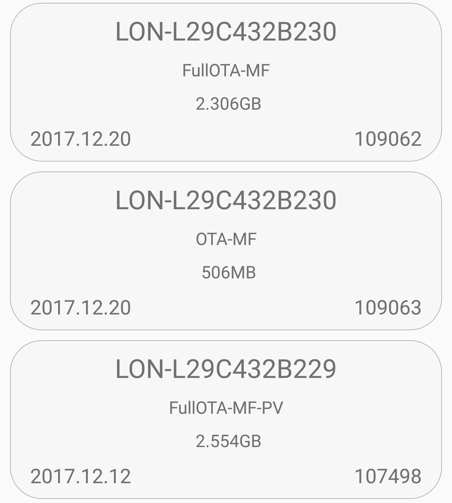

Hallo Freunde,
ich möchte mein Huawai Mate 9 Pro auch updaten. Da das Modell zugunsten des Porsche Design in Deutschland nicht verkauft wurde, muss ich gucken, ob der Oreo Update automatisch kommt oder nicht.
Mit der App Firmware Updater finde ich die aktuellen Updates s. Anlage.
=> Installiert ist auf dem Smartphone das LON-L29C432B229 .
Nach einer Auskunft in einem anderen Forum funktioniert nur ein FullOTA-MF-PV. Dabei steht LON-L29 für mein europäisches Gerät, C432 für Europa.
Ich habe auf das LON-L29C432B230 FullOTA-MF gedrückt und die Verwendbarkeit für meine IMEI prüfen lassen. =>Ergebnis: Passt nicht!
(Beim ...B229 sagt er folgerichtig: passt, ja aber das habe ich ja schon.)
Also muss ich weiter warten, ich will ja nicht plötzlich ein amerikanisches oder gar chinesisches System haben oder so. Aber diese Möglichkeit des Updates mit vorheriger Prüfung durch die 'Firmware-Finder-for Huawei' App finde ich toll! Wenn es irgendwann automatisch oder hierüber geklappt hat, melde ich Vollzug!

Hallo Freunde,
ich habe den Upgrade geschafft, hier meine englische Meldung dazu aus dem XDA-Developers:
- I called Huawei Germany support (0800 77886633). They said to me, for a Danish phone I need a Danisch Sim card to get an update. Ridiculous! But up to today I got all minor updates!?
- I called Danish support +45-70140141, they confirmed, what the Germans said, but will check wether they can all the way send me the Oreo update.
- I just got the same answer, I have to have a Danish SIM card and the updates from FimwareFinder would not work.
=> Has anyone got the update with mismatch of phone origin and SIM origin?
=> I got it!!!
- the 366 in all 3 versions are approved for my IMEI
- I did download the OTA-MF to my phone (anywhere)
- I choose in FF the In-App-Proxy to simulate my phone as the update server
- I went into the Wifi preferences and changed to proxy localhost port 8080
- Went in to my phone preferences and asked for update
- and all went automatically!
- At least I changed my Wifi back to 'no proxy'
- All my screens look as before, wether apps changed I will examine.
