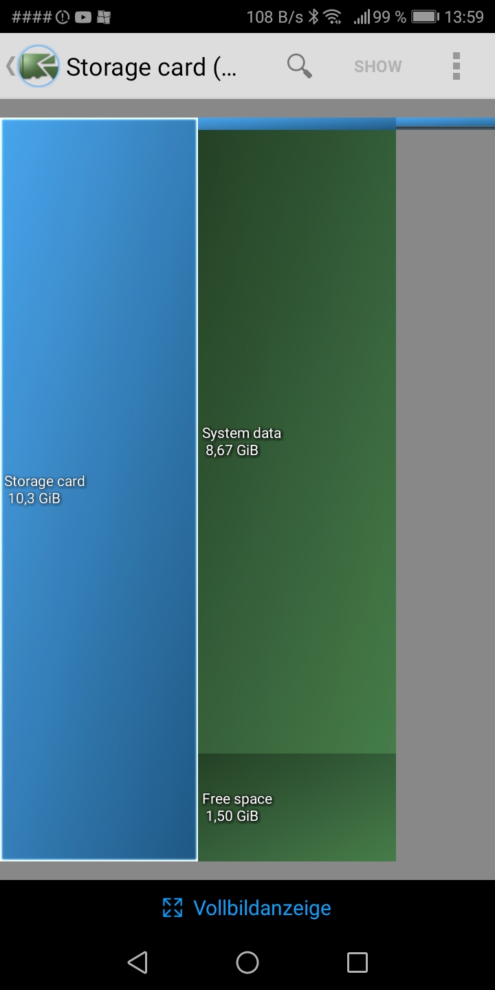

Wenn du immer noch Probleme hast, installiere DiskUsage und gewähre ALLE Berechtigungen. Poste dann einen Screenshot von der Übersicht. Auch gerne zusätzlich von der Übersicht in den Geräteeinstellungen.

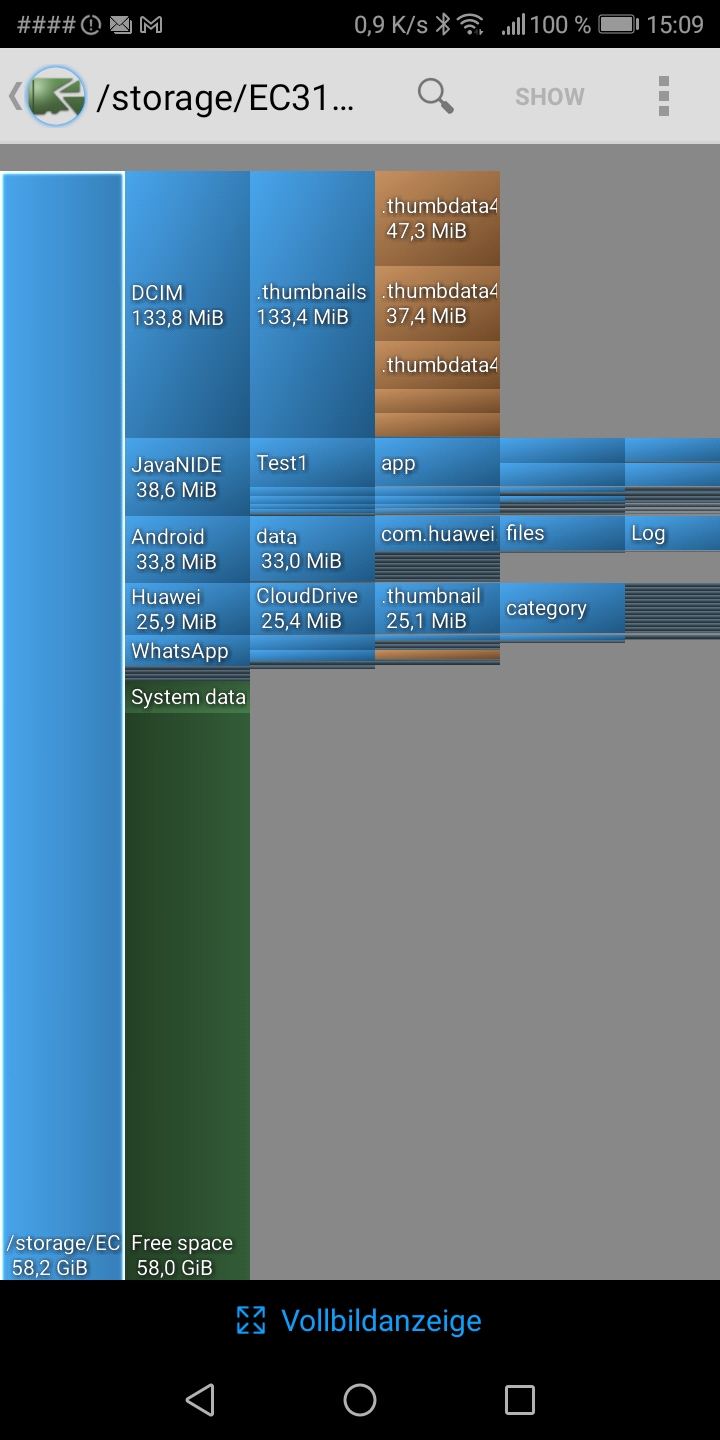

Das ding zeigt die 58 GB an freiem speicher. Wo ist das Problem ?
EDIT: Das ist wohl die Speicherkarte. Das Handy selbst hat 16GB storage. Davon gehen sicher um die 10 GB für Android selbst und die handvoll Apps drauf.

1.) DiskUsage zeigt nur den internen Speicher an und nicht den gesamten Speicher!
2.) DiskUsage rechnet mit GiB (1024) und nicht mit GB (1000)!
Im Screenshot wird die Größe des Speichers mit 10,3GiB angegeben, was 11,06GB entspricht (10,3 * 1,024^3). Das ist die Größe des zur Verfügung stehenden Speichers, also nach Abzug der Systempartitionen.
Die Systempartitionen belegen demnach: 16GB - 11,06GB = 4,94GB.
Im Screenshot sind 8,67GiB durch "System Data" belegt. Die Kategorie "System Data" ist für Daten gedacht, auf die die App keinen Zugriff hat (vgl. hier). Das können Daten sein, die Rootzugruiff erfordern oder es können Daten sein, die aufgrund fehlender Berechtigungen nicht gelesen werden können. Hier ist letzteres der Fall, denn @BloodRocks hat nicht alle Berechtigungen erteilt, obwohl ich extra darauf hingewiesen habe:
Was nämlich sofort auffällt ist, dass keine Apps angezeigt werden. Dazu ist die Berechtigung "Zugriff auf Nutzungsdaten" erforderlich. Erst wenn diese Berechtigung erteilt wird, kann man hier etwas zu dem Speicherproblem sagen.
