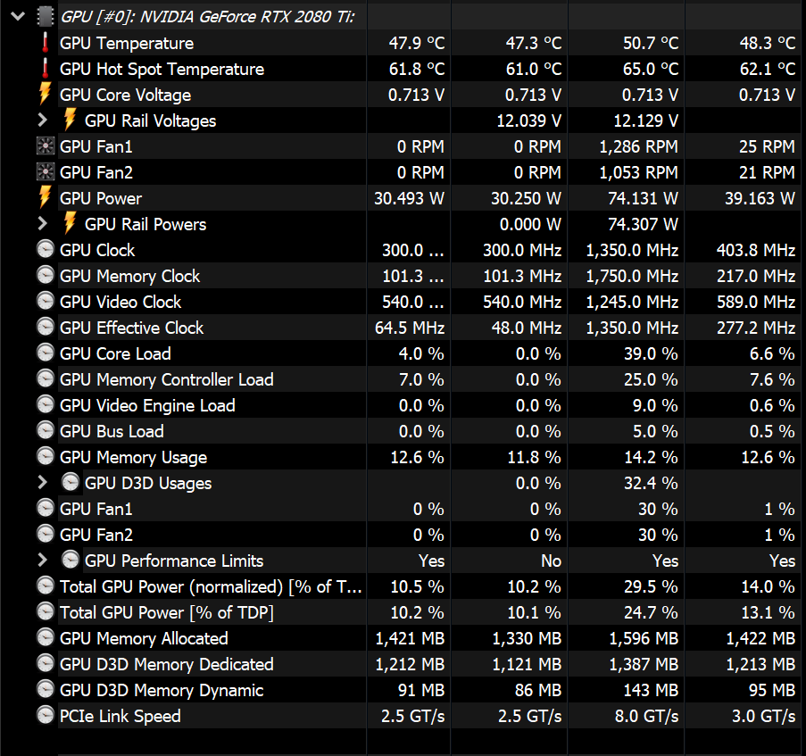

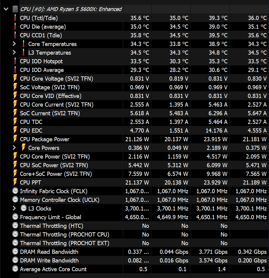

ich hänge hier mal ein Bild an. Ich möchte gerne meinen CPU-Verbrauch und den Verbrauch der Grafikkarte wissen. Welcher Wert ist da der richtige?

CPU Package Power und GPU Power.
Reaktionen: cyberpirate und Aljonator
20 Watt von CPU und 36 Watt von GPU. Ich schaue nur gerade ein Video. Ist das viel oder? Ich meine, das die Grafikkarte zu arbeiten hat, ist mir durchaus bewusst, aber die CPU?
Die Spannung habe ich jetzt über das BIOS geregelt, alles auf 0,835 Volt.
Nö, klingt realistisch. Wenn ich ein YT-Video startet, geht mein 3700X auf ein ähnliches Leistungsniveau. Sind ca. 25% des PPT. Dein 5600X darf vermutlich auch bis zu 88W ziehen.
20 Watt für die CPU ist nicht viel, wohl eher Normalbetrieb. Die Maximalaufnahme liegt bei um die 65 Watt.
Die GPU (Ich habe auch eine 2080Ti) ist wohl da auch gerade eher im "Leerlauf".
Meinte ist leicht übertaktet und undervoltet und zieht bei Maximalauslastung um die 250W.
Der IO-Teil der CPU hat zu arbeiten (also RAM -> Grafikkarte) und die CPU muss sich auch ein wenig um das Audio kümmern. Die Leistungsaufnahme ist soweit okay.

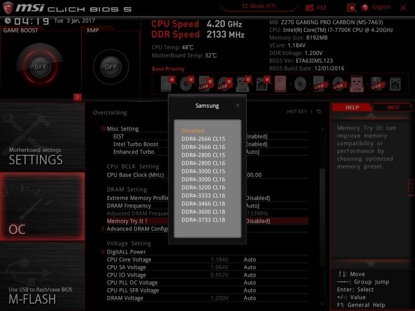

Was für RAM hast du verbaut? der läuft auf 2133 MHz. Das kommt mir etwas ungewöhnlich vor...
Er ist im BIOS undervoltet. 3,7 Ghz mit 0,835 Volt. In Spielen kommt er auf 25 - 30 Watt.
Ist undervoltet. Auf 1380Mhz mit 0,750 Volt.
Laut Mindfactory:
16GB G.Skill RipJaws V schwarz DDR4-3200
DIMM CL14 Dual Kit
KAnn ich daran was ändern und ist es sinnvoll? Wäre es auch sinnvoll, die Spannung des Rams zu ändern?

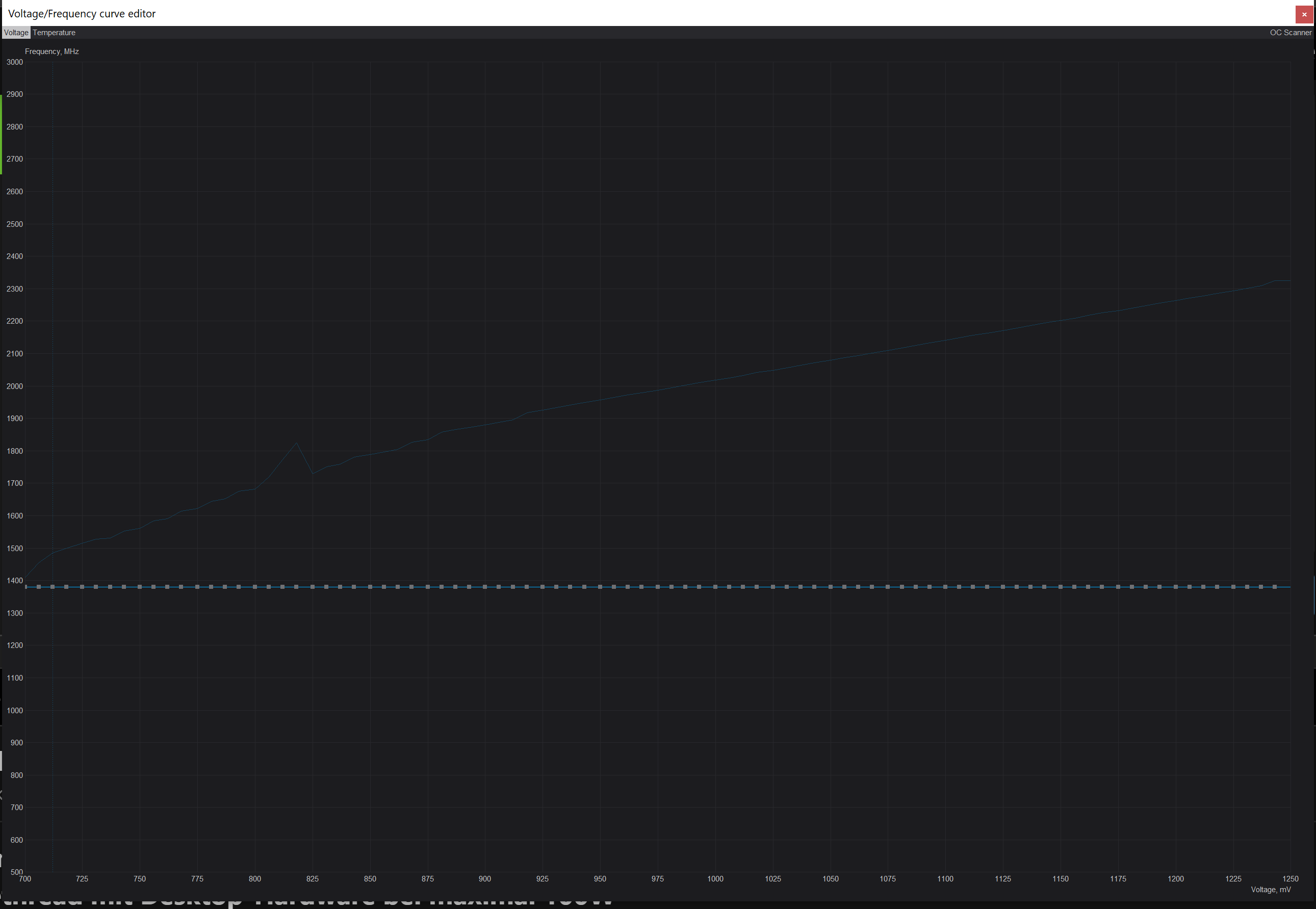

Was genau meinst du damit?
Die CPU fix auf 0,835V einzustellen ist eine schlechte Idee, das ist nicht das, was man unter "gutem Undervolting" versteht.
Die CPU wird mit den fixen 0,835V nicht mehr richtig in den Ruhezustand wechseln und daher mehr verbrauchen und gleichzeitig weniger leisten, weil der Boost fehlt.
Ich würde dir, wie 99,9% der Leute im Forum, raten, sie einfach auf Werkseinstellung laufen zu lassen.
Darf man fragen, wieso du sie so stark undervoltet hast?
Dadurch wird sie doch bestimmt ganz schön eingebremst?!
CPU ja doch bestimmt auch oder?
Ich habe meine auf 2010 MHZ @ 0,95V laufen. Speichertakt auf 8000MHZ, Powerlimit 110%, Temperaturlimit auf 70°C.
Temperaturen steigen max. auf 65°C unter anstehender Volllast bei Benchmarks, also im realistischen Gamingbetrieb weniger.
EDIT: Stimme @Galaxius01 hier zu. Meine CPU habe ich z.B. per Software-Tool um 100mV undervoltet, also nicht statisch, das sollte die bessere Alternative sein. :)
Galaxius01 schrieb:
Der Undervolt der Graka geht schon in die richtige Richtung, aber ich glaube auch hier verschenkst du Leistung :)
Was könnte ich denn anders machen? Generell jetzt. Ich habe zwar schon ein gutes Netzteil (Seasonic Prime TX-750).
Ob ich jetzt Leistung verschenke.. naja ich bekomme immer noch 60FPS und für das wenige Zocken, was ich tue reicht es mir. Aber wenn noch Verbesserungspotenzial vorhanden ist... immer her damit.
Ja, du kannst da was dran was ändern. Und du verschenkst damit einiges an Leistung. Schau mal nach, wie du im BIOS das XMP aktivieren kannst. Damit werden alle Parameter angepasst (inkl. Spannung) und dann sollte die volle Leistung dann zur Verfügung stehen

Die GPU würde ich im Afterburner höher ansetzen, weil du so unter Garantie Leistung verschenkst.
Ich weiß nicht, was du spielst, aber bei aktuellen Games kann ich mir bei den Werten nicht vorstellen, dass sie immer stabile 60FPS bei hohen - sehr hohen Einstellungen schafft.
Wenn es dir aber reicht, kannst du es auch so lassen.
Beim Ram würde ich das XMP-Profil im Bios aktivieren und auf einen höheren Takt z.B. 3000 Mhz einstellen, der Rest geschiet automatisch.

Naja, du hast bestimmt genug Geld für die 2080Ti bezahlt, also würde ich die Leistung doch auch (zumindest zum Großteil, im Effizienzmaximum) nutzen wollen, oder? Sonst hätte es ja auch eine deutlich günstigere Karte werden können :)
Könntest die Spiele etwas hübscher einstellen, um die Mehrleistung zu nutzen, oder vielleicht wirst du ja mal einen Monitor mit 120/144/165 Hz wechseln.
Da ich die genau 2080Ti nicht kenne, kann ich nur grobe Empfehlungen geben, die Details muss man durch Benchmarks/Zocken ausloten.
Versuch doch mal im MSI Afterburner den Coretakt auf +120MHz zu stellen und die Spannung bei ca. 0,85V zu begrenzen. D.h. nur die Punkte rechts von 0,85V mit Shift+"Mauszeiger rüberziehen" markieren und nach unten ziehen. Dann bestätigen im Afterburner und die Kurve sollte rechts von 0,85V "flach" werden.
Vorteil gegenüber deiner komplett flachen Kurve:
Die Karte bei Teillast auch unter die 0,85V, hat jedoch deutlich mehr Leistung unter Last.
Spannungen und Taktraten sind nur ein grober Anhaltspunkt, es kann mehr oder weniger möglich sein.
Vielleicht hat ja einer ne 2080Ti und kann genauere Werte vorgeben.
RAM wie von den Vorredner schon gesagt: XMP im BIOS aktivieren, dann läuft er mit 3200CL14 bei 1,35V. Sollte das nicht stabil sein, kann man die Spannung leicht erhöhen (auf max. 1,45V).
Der Takt wir schon vom XMP-Profil bestimmt. Da würde ich nichts anpassen, solange kein bewusstes OC stattfinden soll, oder es nicht läuft.
Korrekt, aber ich kann zumindest bei mir (MSI Mainboard) dann über die Memory Try It! Funktion ein entsprechendes Profil raussuchen. Mir werden dort verschiedene Profile mit unterschiedlichen Taktraten vorgeschlagen.
Das Bild ist aus einem Artikel dazu.
