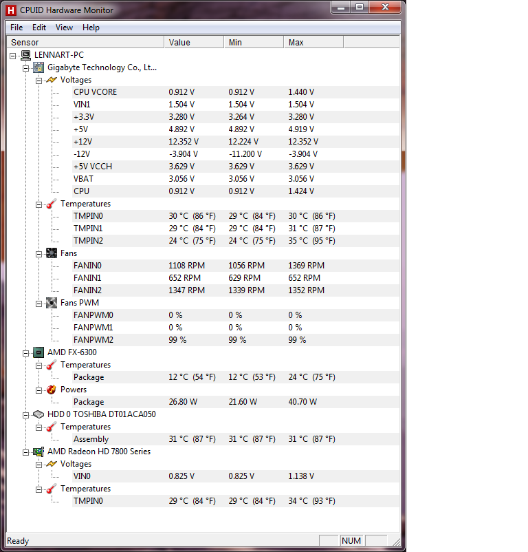

Hi!
Habe hw Monitor installiert und wollte mich in Zukunft auch mal mit Oc auseinandersetzen. Ich habe aber bemerkt, dass die tempraturen die angegeben werden sehr unrealistisch sind.
Woran liegt das?
Wie hoch ist die Raumtemperatur? So oder so sind die "zu niedrig". Versuch mal Coretemp zum Vergleich, vielleicht ist die Tjmax nur falsch eingestellt.
Allgemein ist ist zu sagen, das die Sensoren nur in der nähe von Tjmax (ca. 105 °C) wirklich genau sind. Je weiter weg, desto größer der Fehler.

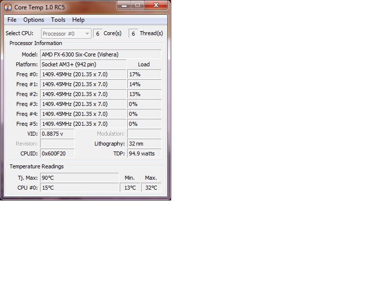

hm hier kommt ungefähr dasselbe raus...
steht neben mir auf dem Boden in meinem Zimmer, RAumtemperatur ca 18 grad würd ich sagen
artic cooling freezer 13
