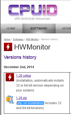

Erstens auf der Seite des entwicklers kann man einmal das Programm als 1.26 Setup oder 1.26 ZIP herunterladen. Welches sollte man da nehmen ?

Welches du willst: "portable" oder als normales Programm installiert. Einen Treiber muss es so oder so installeren und als Admin laufen.
Auf die Performance wirkt es sich minimal aus: du wirst selbst mit Benchmarks nicht merken können ob es läuft.
Definiere "zuverlässig"
Portable nehmen, das installiert nix TIEF im System, weil es nix ins System kopiert. Läuft aus seinem Verzeichnis raus.
Willst Du es nicht mehr: Verzeichnis weg. Programm weg.

Alles klar,
Also ZIP = Portable ?
Und wenn ich ein solches Programm nutzen möchte, dann immer die portable Version downloaden, weil quasi nichts am System verändert wird ?
Nicht immer ist .zip = portable. Manch einer packt seinen Installer auch um ein paar Bit zu sparen noch einmal in .rar oder .zip.
Wenn da jedoch auch explizit portable bei steht, kann man auch davon ausgehen, dass es sich um eine portable Anwendung handelt, die auch nicht installiert werden muss/ braucht.
Oder so wie unter https://www.computerbase.de/downloads/systemtools/hwmonitor/ 'Ohne Installation' = portable Anwendung.
Hmm, auf CPUID.com und hier auf computerbase.de steht nicht portable dabei...
Siehe vorheriger Beitrag von mir und bei http://www.cpuid.com/softwares/hwmonitor/versions-history.html
Okay, danke aber was HominiLupus geschrieben hat, stimmt das ? Er meint ja , dass so oder so ein Treiber installiert werden muss
Muss er, wird aber zur Laufzeit aus dem Verzeichnis heraus gemacht, und nach dem Beenden vom Programm wieder entladen. Er wird halt nicht ins Windows-System geschrieben.

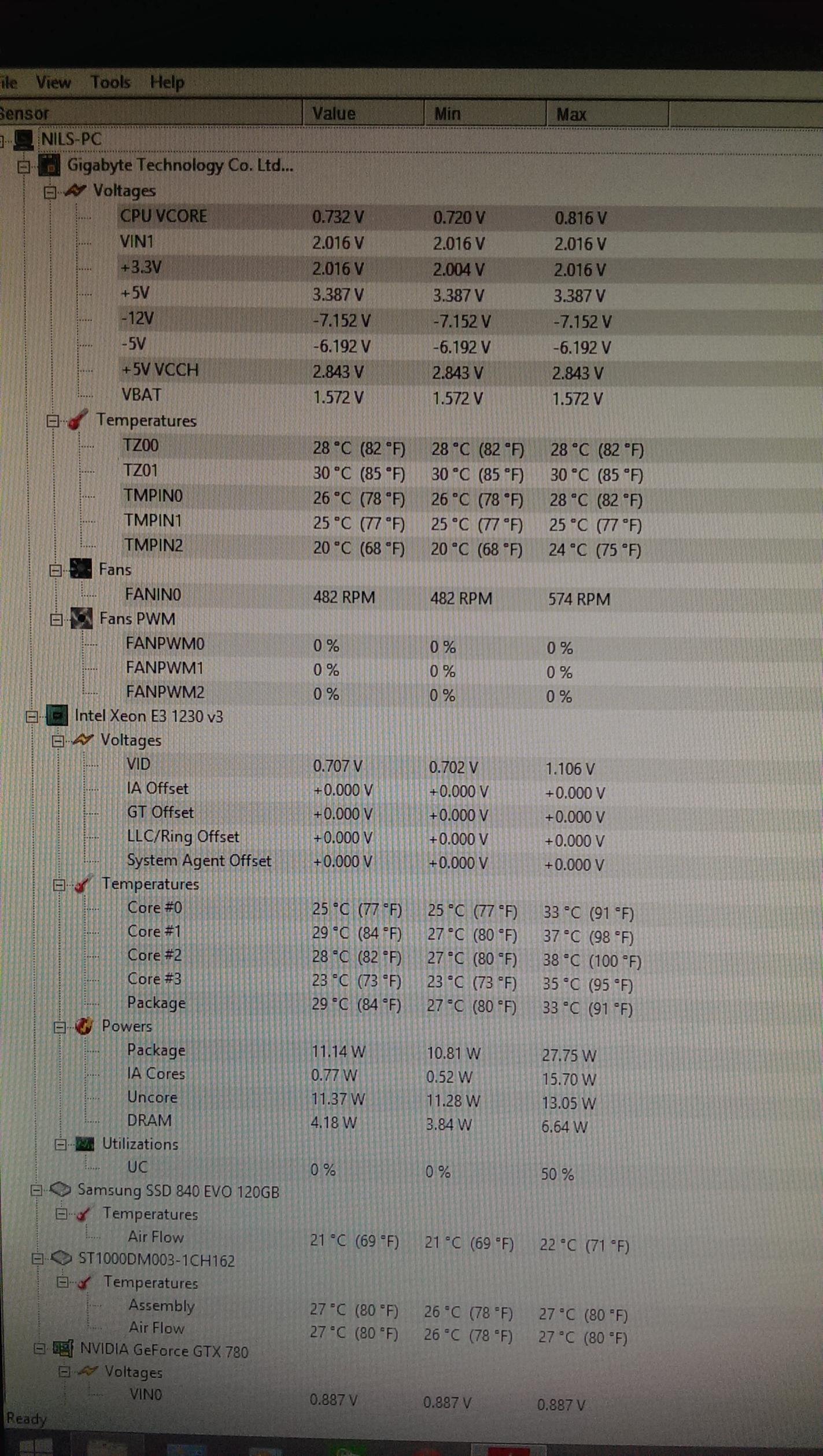

Servus zusammen,
ich habe hwmonitor portable nun laufen und direkt eine Frage.
Ich habe ein fractal define r4... Das Gehäuse hat standardmäßig 2 Lüfter verbaut, einen vorne und einen hinten. Diese Lüfter laufen über die lüftersteuerung des gehäuses.
Aber ich versteh das nicht, was hwmonitor mir anzeigt.
Obwohl ich ja 2 lüfter habe , zeigt er mir nur einen an "fanin0" oder ?
Nicht immer ist jeder Wert per Software auslesbar. Eventuell liegt ja auch nur ein Regel-Wert für alle regelbaren Anschlüsse vor.
