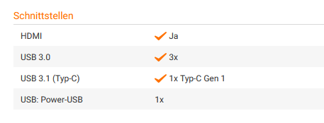

Der Laptop hat nur ein HDMI ausgang. Da mein Monitor aber im HDMI eingang keine 144 hz hinbekommt, weiss ich nicht welches Kabel ich holen muss...

Wenn ich das Kabel bestelle wuerde es nicht reichen und ich brauche noch eine dockingstation?
USB-C sagt mal so gar nichts aus. Wenn er am UCB-C auch ein Displayport Signal hat, dann geht es mit dem Kabel. Wenn nicht, dann nicht. Und wenn nicht, dann hilft auch eine Dock nicht.

Dann hoffe ich mal das usb-c geht, sonst siehts schlecht aus :-/
