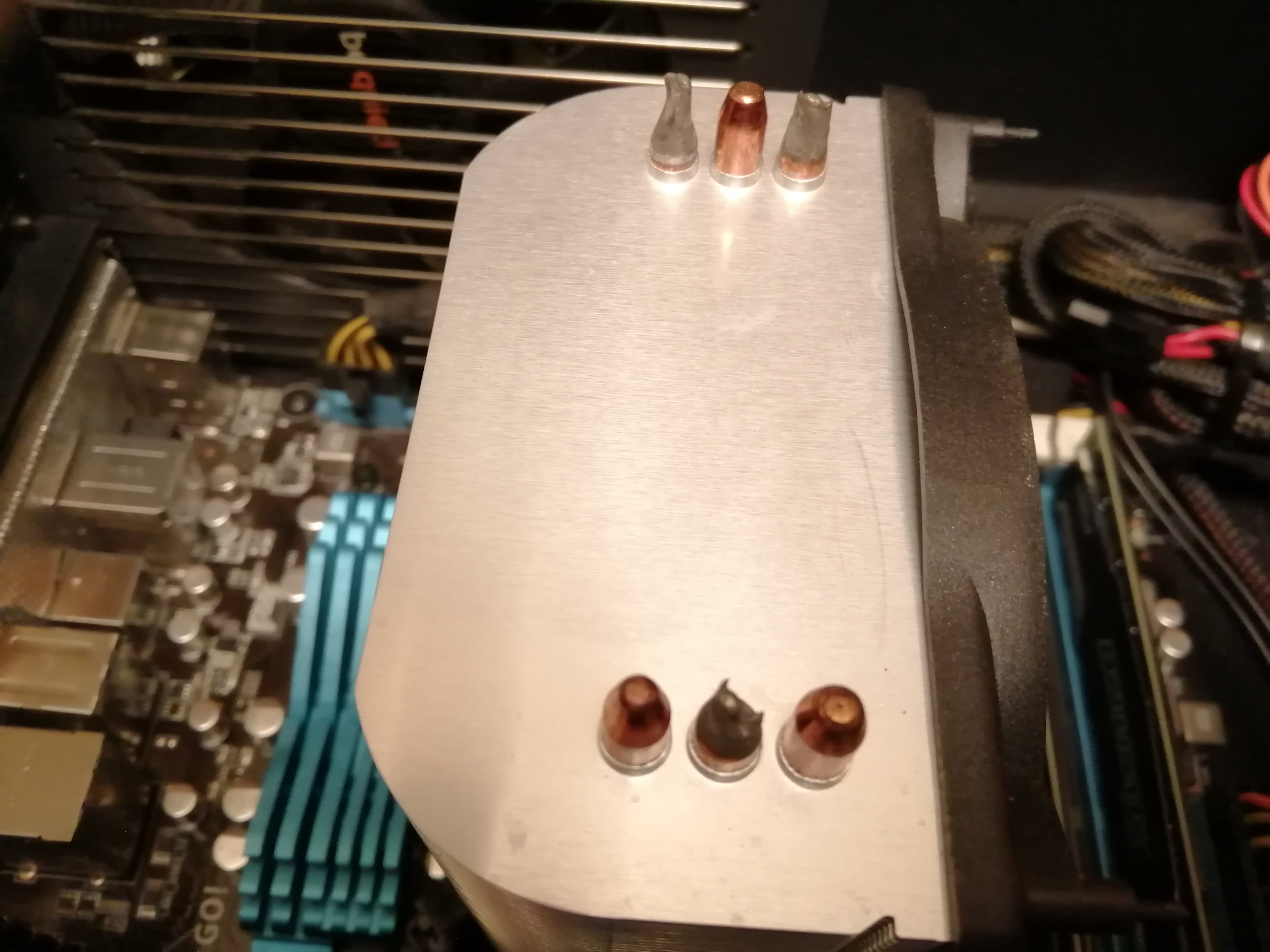

Hatte 95 Grad und mehr CPU Temperatur z.B. unter Prime.
Denke mal Lüfter defekt, läuft zwar noch kühlt aber nicht mehr ausreichend.
Na bitte. Temperaturproblem erkannt :daumen:.
Der Vcore unter Last war mit 0,976 V ja auch etwas sehr niedrig.
Da sieht man schon, dass da was gedrosselt hat.

Nochmal danke für die schnelle Hilfe. Lag tatsächlich am Lüfter. Mit dem Neuen läuft das Ding wie am ersten Tag!!
