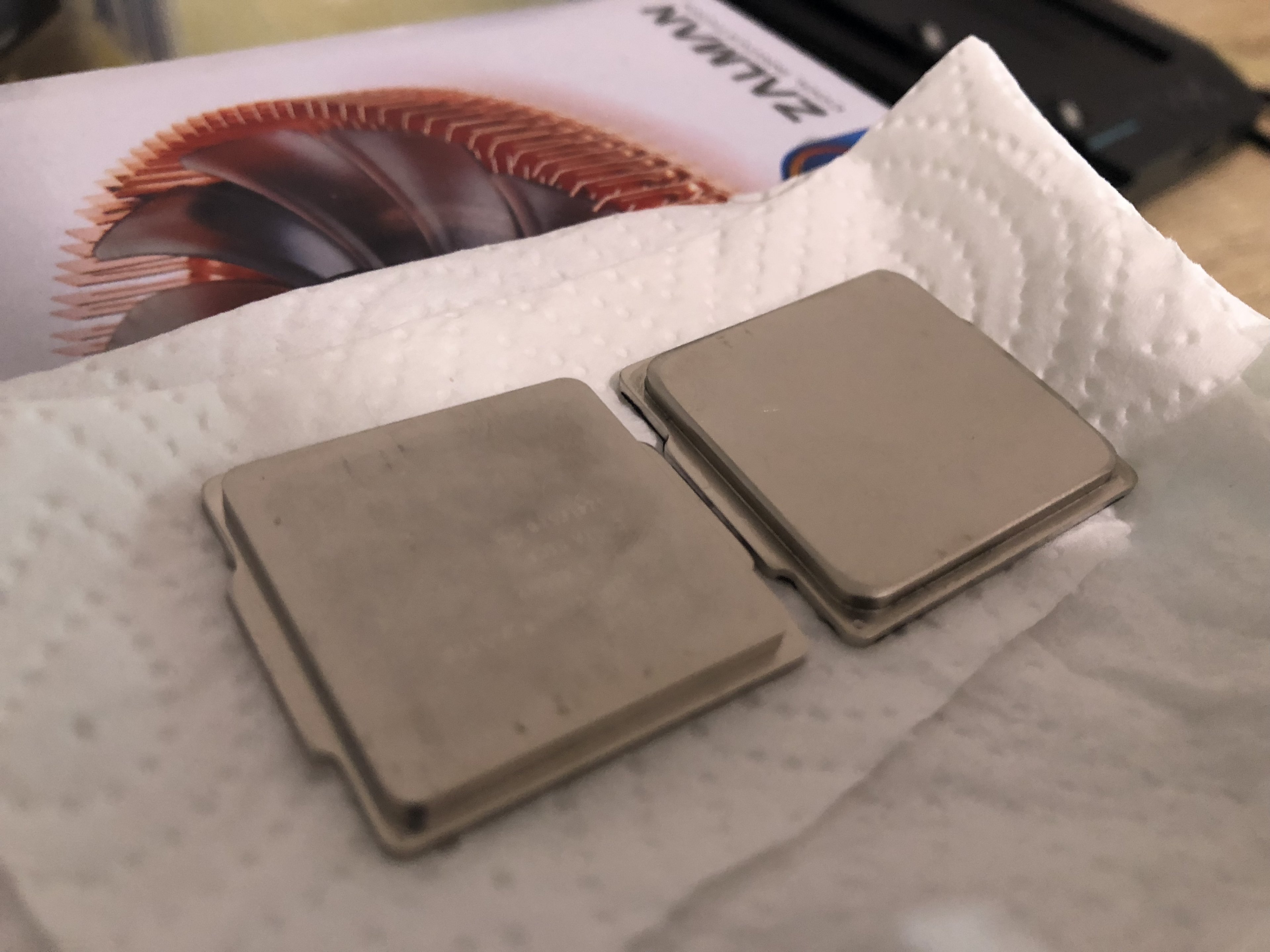

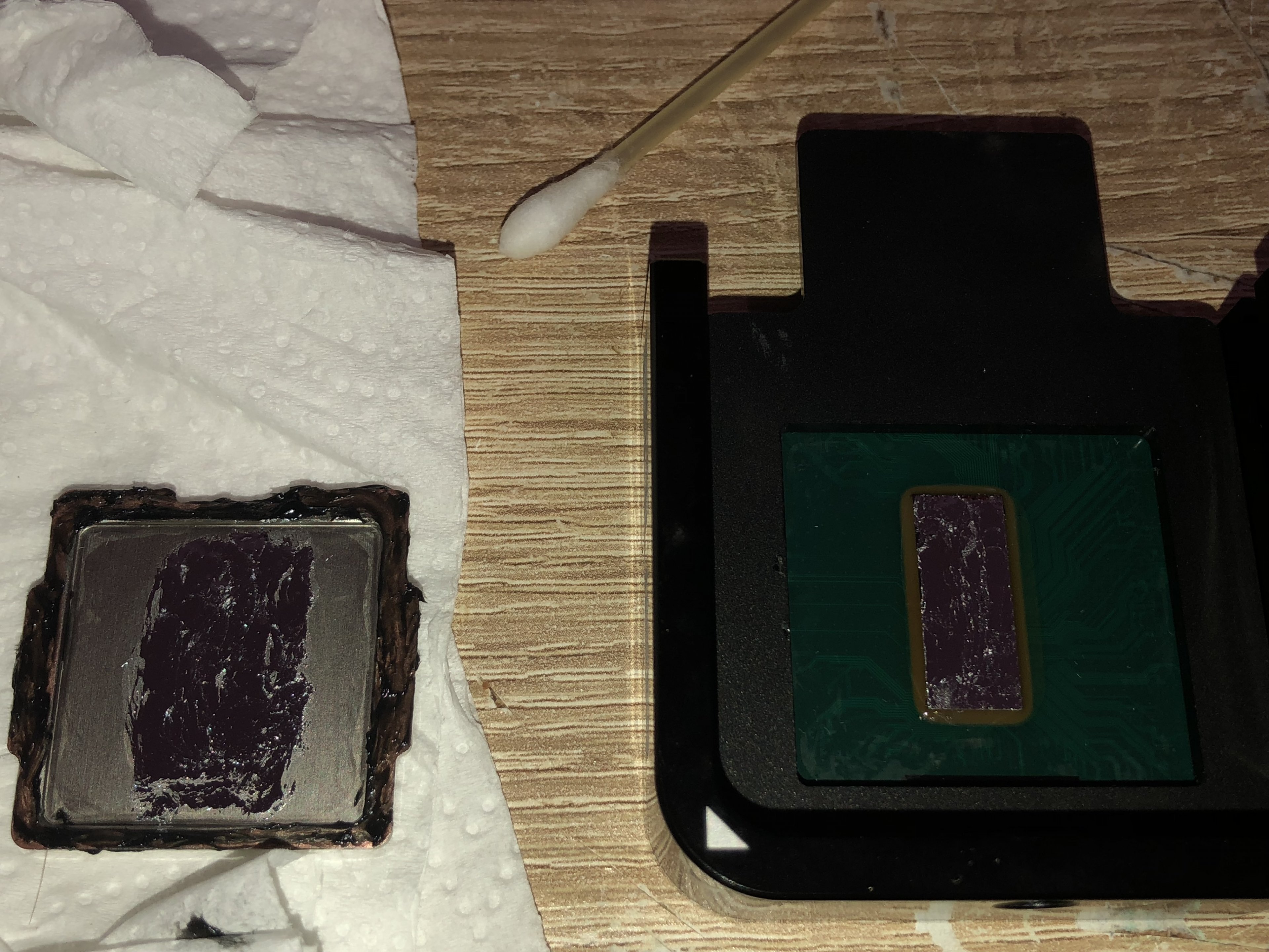

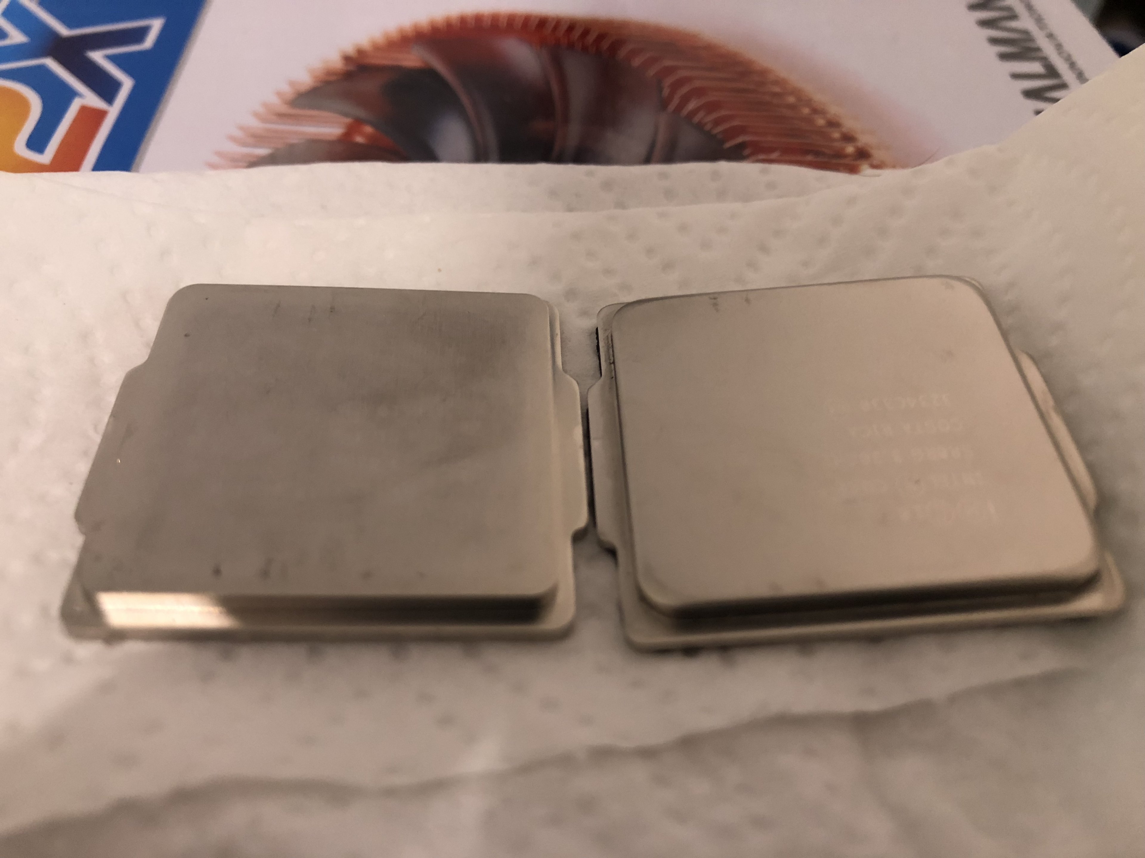

Habe einen gebrauchten i7-3770 geköpft, jedoch sieht der heatspreader auf der oberseite nichtmehr wirklich gut aus, es gibt ein paar Macken also mehrere tiefere Kratzer (Keine Ahnung woher..) die vom Vorbesitzer verursacht wurden.
Habe noch einen i3-3220 hier den ich nicht wirklich brauche, könnte ich hier z.B einfach den heatspreader vom i3 auf dem i7 nutzen?
Gibt es da Unterschiede bei den Abständen der DIE ?
Bis jetzt seh ich nur dass der IHS des i7 eckige Kanten hat während diese beim i3 etwas abgerundet sind.
linke is der i7 IHS, rechter der i3 IHS.

Wärmeleitpaste reicht aus.
Um sowas auszugleichen, ist u. A. Wärmeleitpaste da.
Es ist vollkommen egal, so lange der HS nicht komplett verbeult ist.
naja ich nutze schon Flüssigmetall, also sollte sowieso besser sein.
Das geht. Ich drücke die Daumen, dass die CPU überhaupt in Ordnung ist.
zur not schleife das ding plan und fertig
Reaktionen: Striki_01 und Ctrl
Ich würde das Teil auch plan schleifen und fertig. Den i3 HS nehmen? Na ich weiß nicht.
Liebe Grüße
Sven
Der HS ist recht dick, daher reicht von oben aus.
Muss ja bloß mal der Kühler verkanten und schon hat man Schrammen, aber ich würde den erst mal so testen und erst bei Problemen was am HS machen.
hab ihn jetzt oben poliert so gut wie es geht. leider ist er jetzt etwas uneben, also wenn ich ihn auf den Kühler auflege habe ich an den seiten einen minimalen spalt wo er keinen direkten Kontakt zum Kühller hat.
In der Mitte scheint er aber aufzuliegen.
Ausprobieren, ein HS ist glaube ich auch ab Werk nicht ganz Plan.
Wenn die Temperaturen stimmen, ist das aber egal.

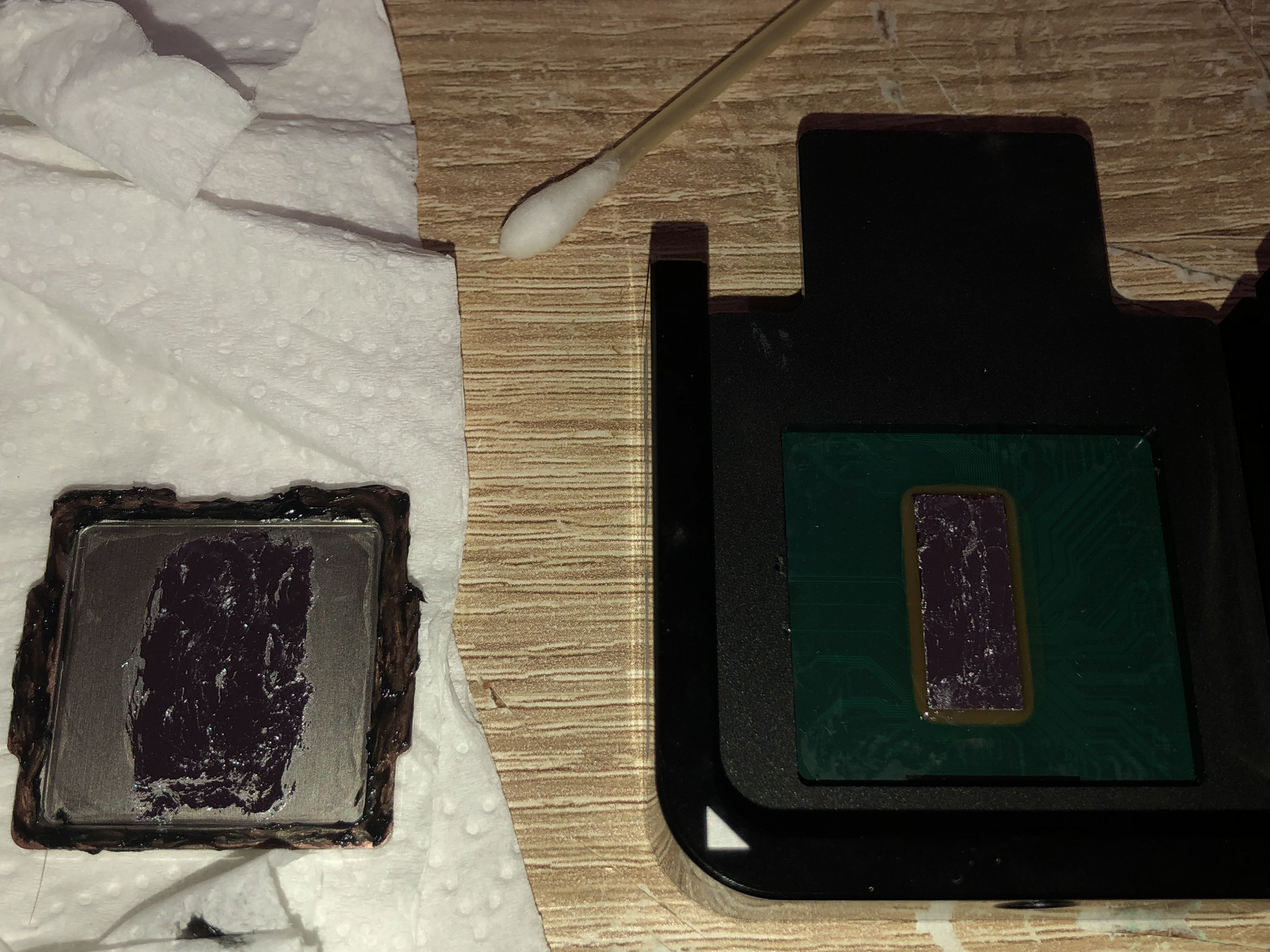

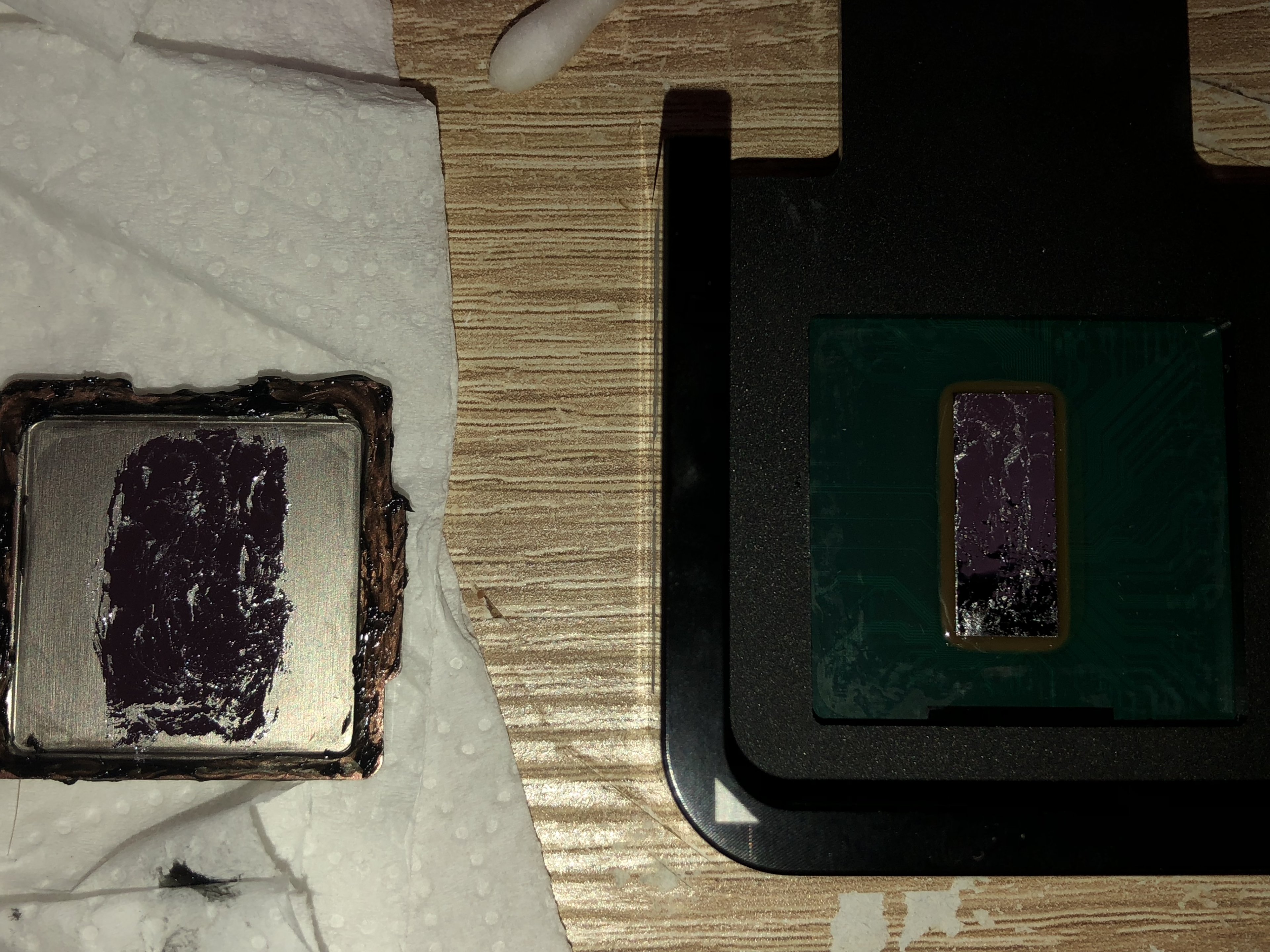

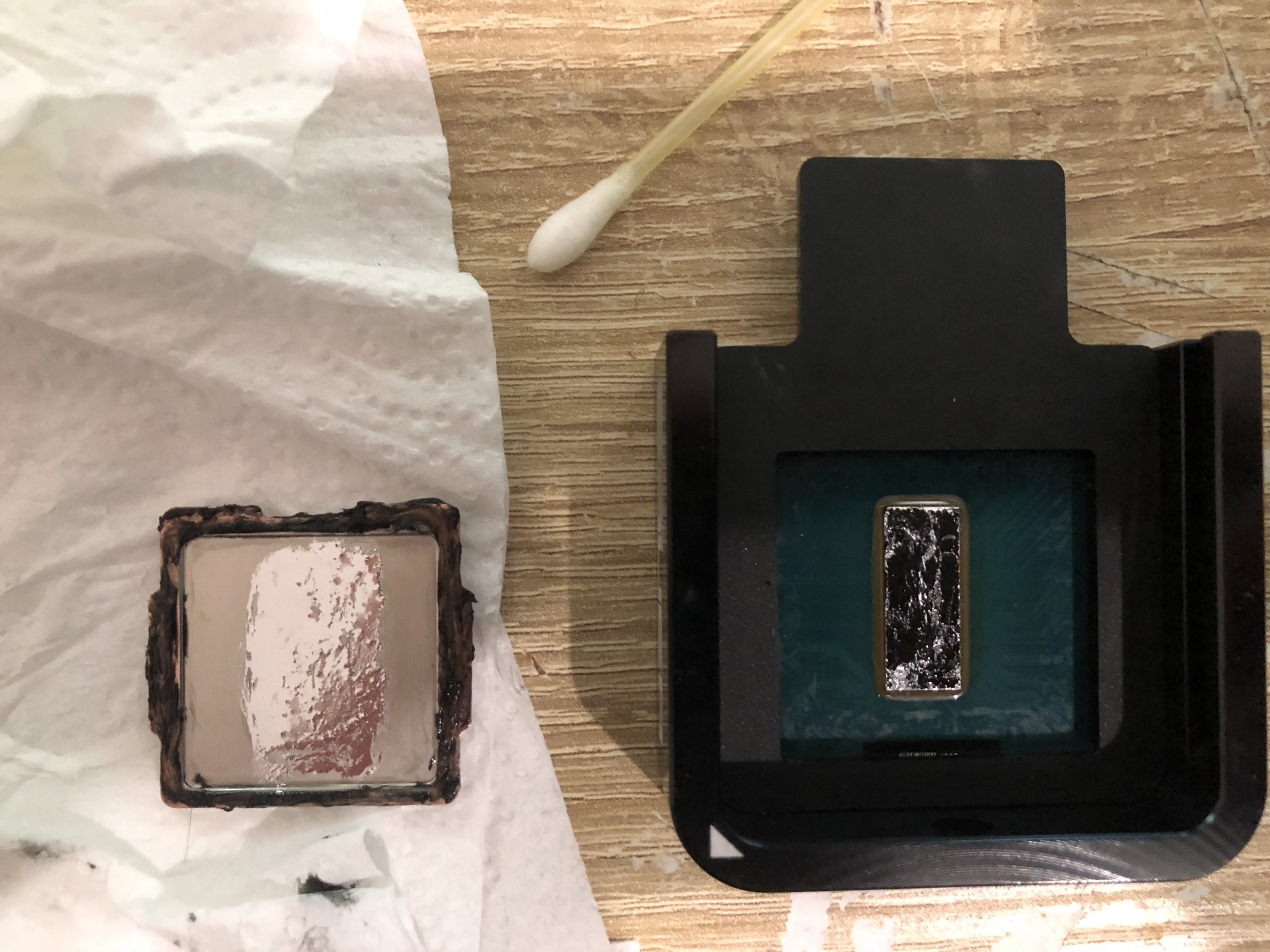

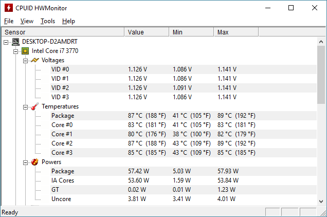

Ok fertig. Was denkt ihr, Zuviel flüssigmetall oder ok?
Ich glaub mal nicht dass das überschüssige flüssigmetall sich durch das PCB ätzt oderso..
Ich lass es jetzt erstmal ein paar stunden trocknen und teste dann.

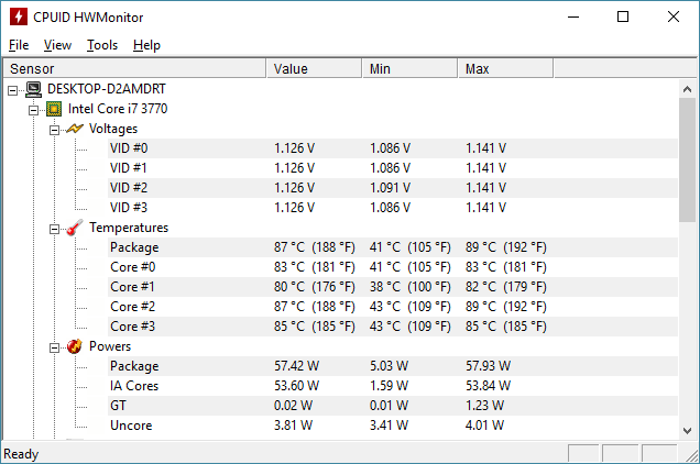

Hier mal nach 10 min Prime95...
Wie kommt es eigentlich dass es zwischen Core #1 und #2 so einen enormen Temperaturunterschied gibt?
