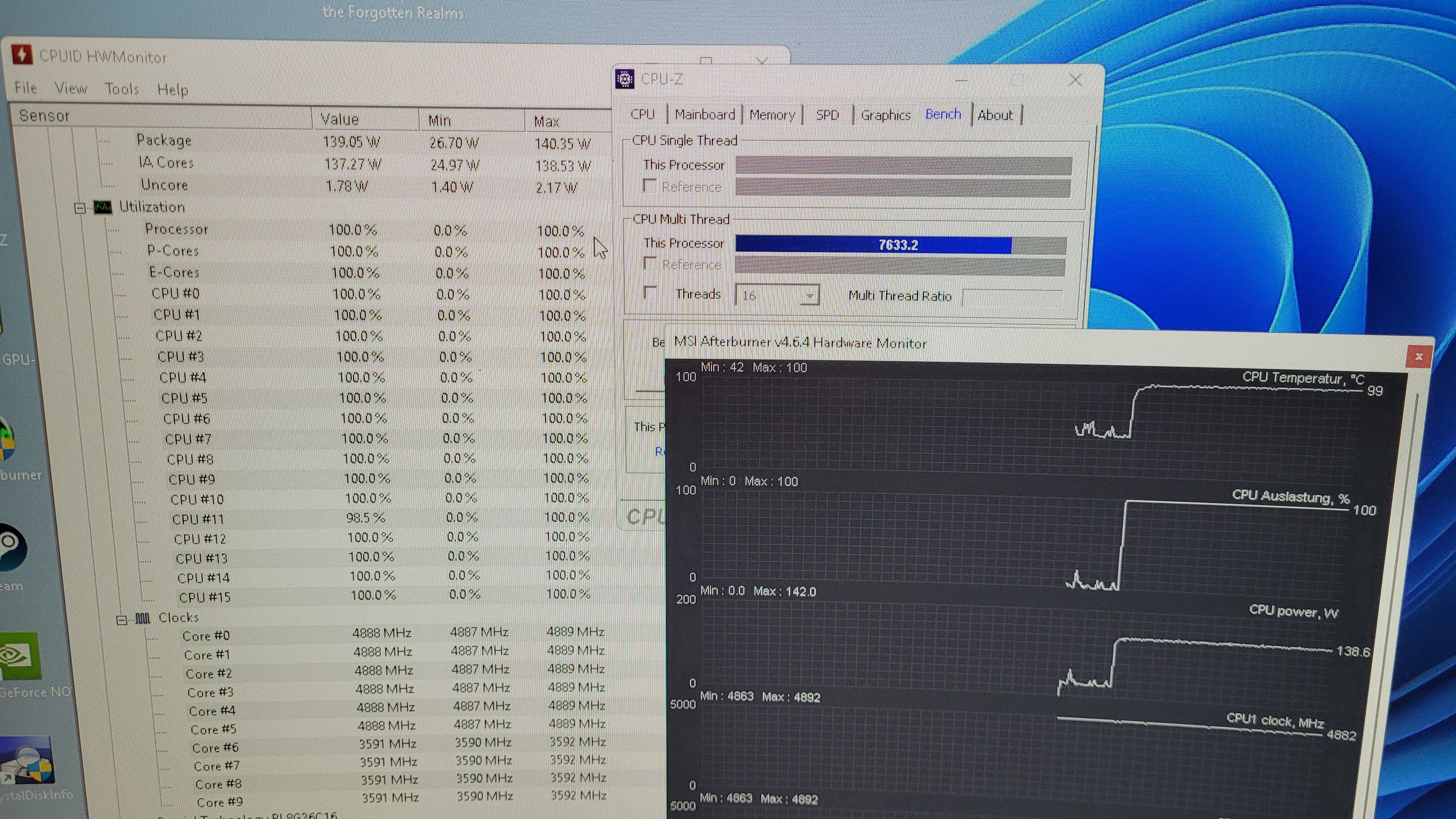

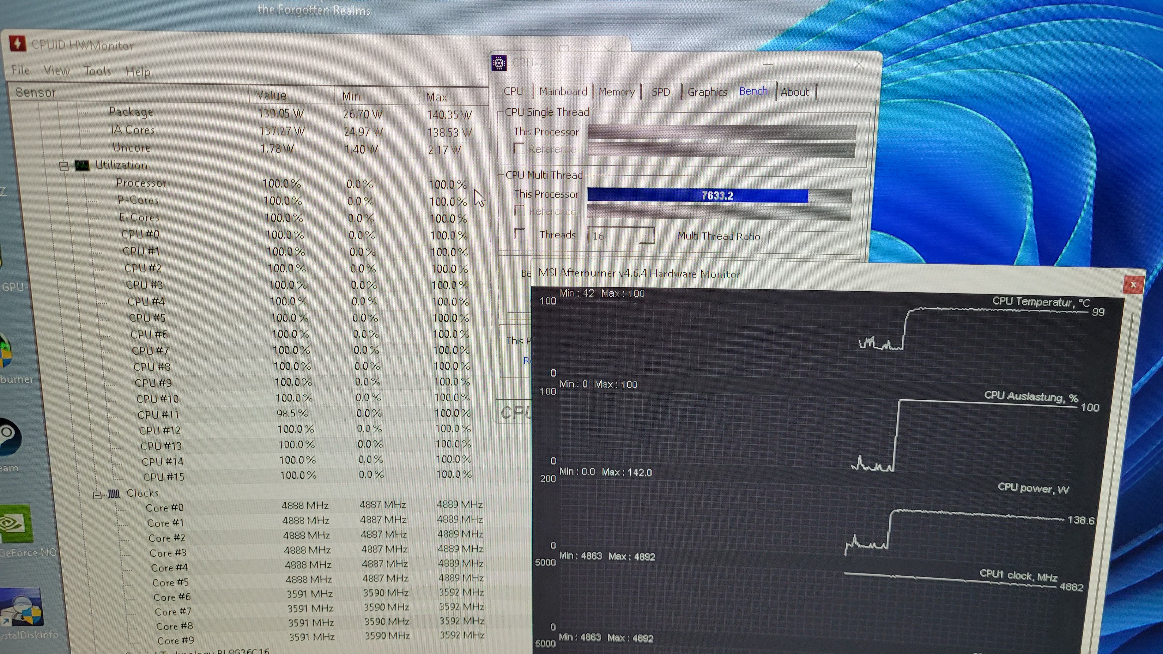

das zeigt mir afterburner, und auch cpiud hwmonitor max package 140w und ia cores 138w uncore 2watt
hat sinn ecores auschalten?

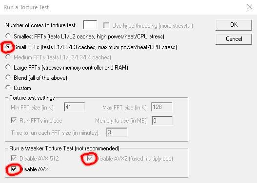

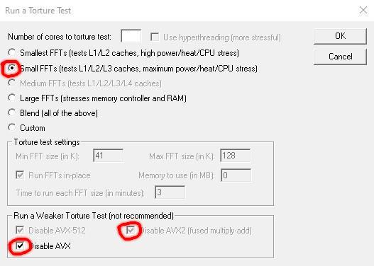

Warum eigentlich 4,9Ghz All Core Boost Takt ? Hast du im Bios Game Boost an oder übertaktet ?
Lass mal Prime95 Small FFTs ohne AVX laufen also unten alle Haken an machen:

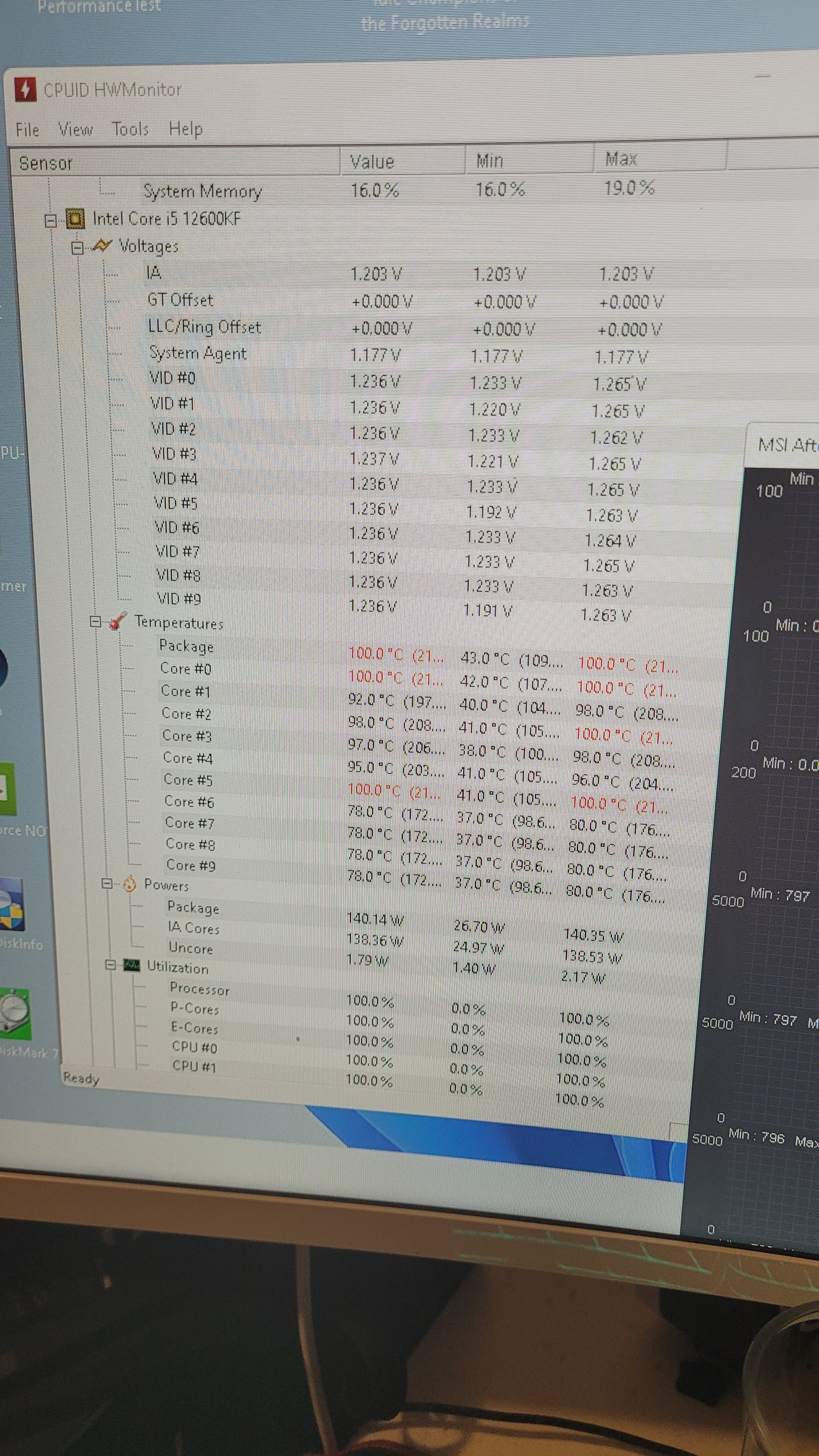

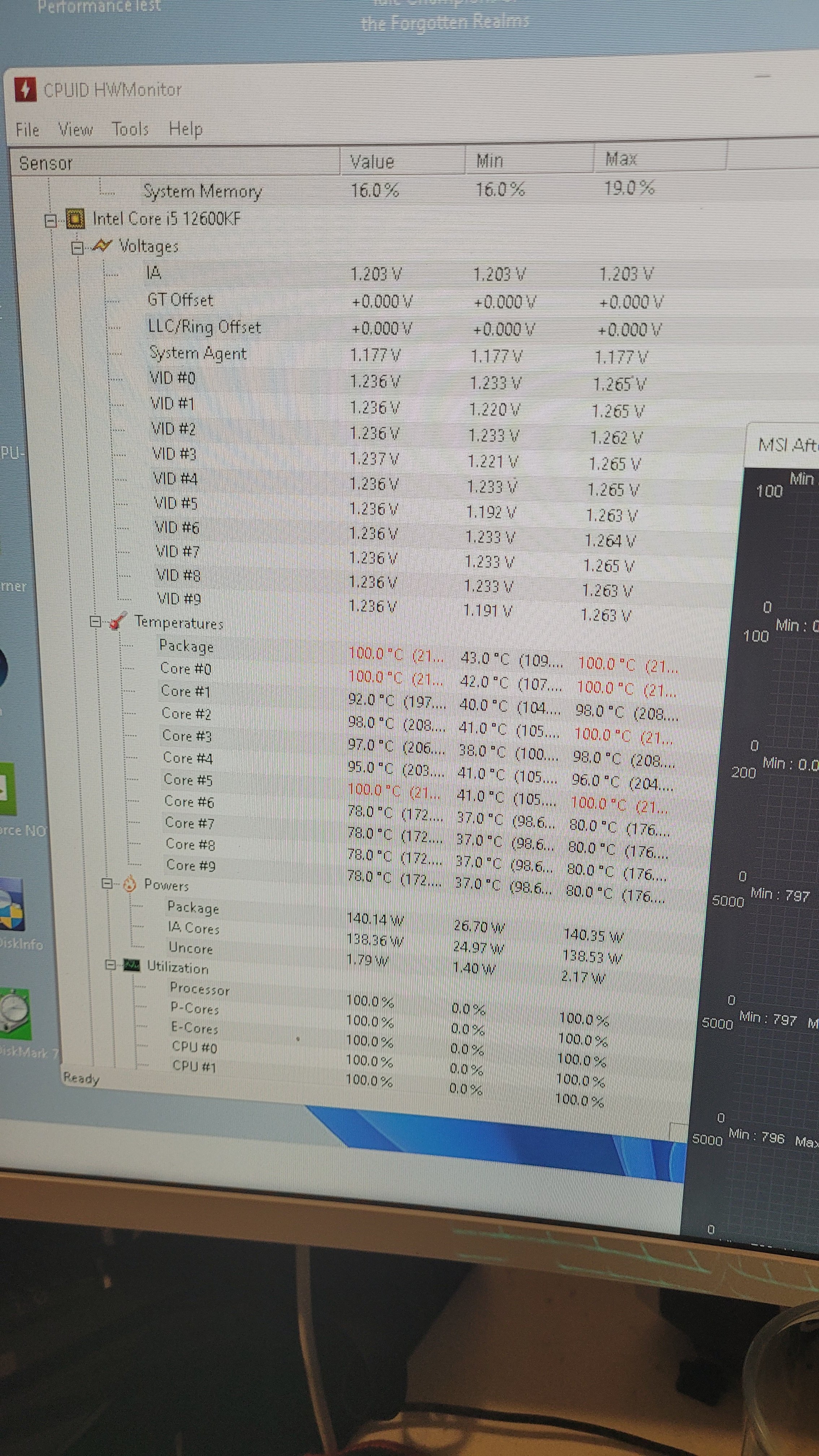

bei prime 95 habe ich verbrauch 190watt und 98-100c
Wenn du übertaktest dann funktioniert CPU Lite Load nicht korrekt oder anders.
Welche Spannung (VCore/Core Voltage) liegt denn bei Prime 95 unter Last an ?
v core 1.25 , 4900mhz allcore ecore 4000mhz,190 201watt 97-100c.
