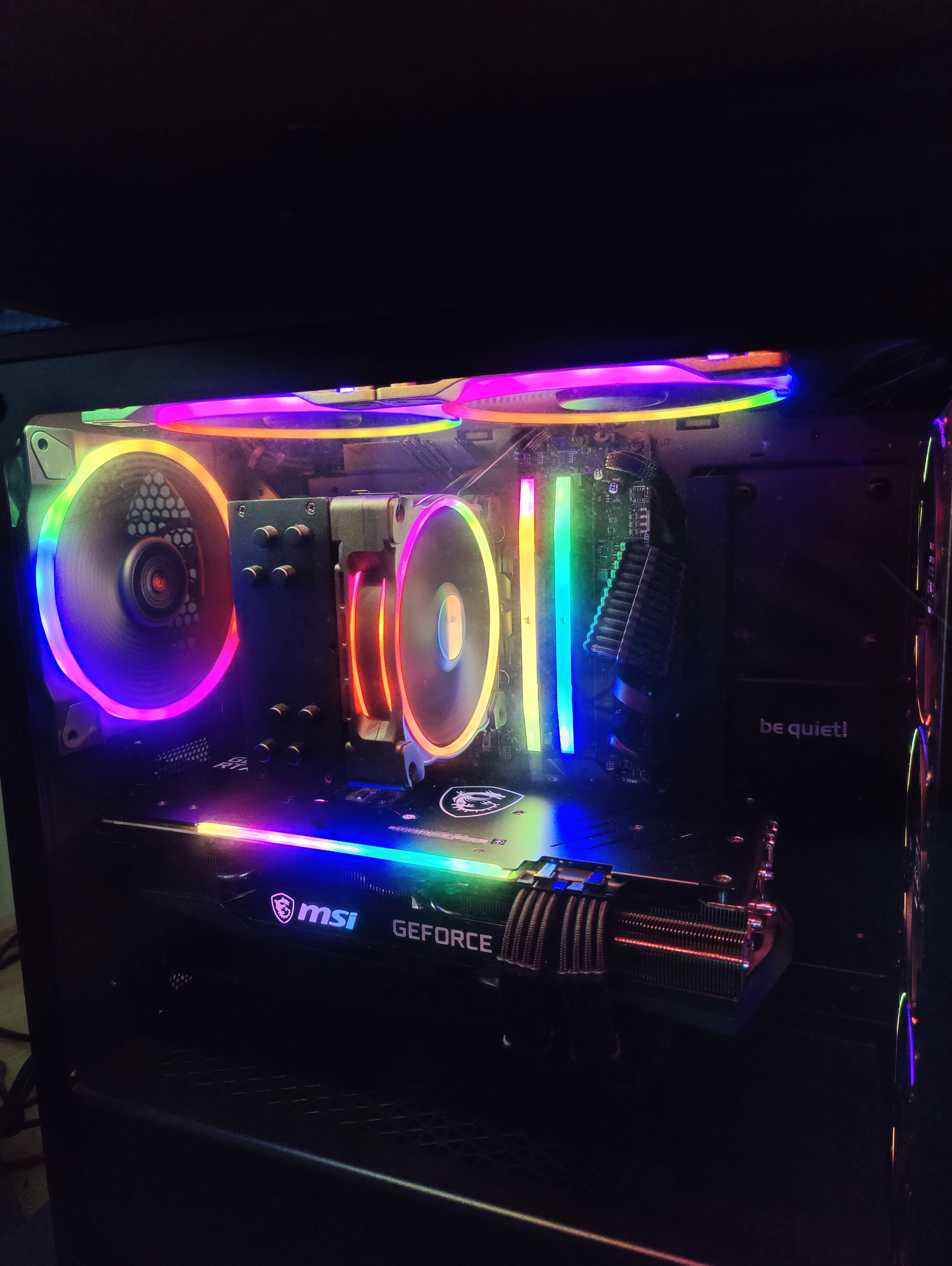

Vielleicht mal ein Foto vom Kühler und der Befestigung posten.

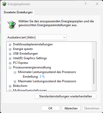

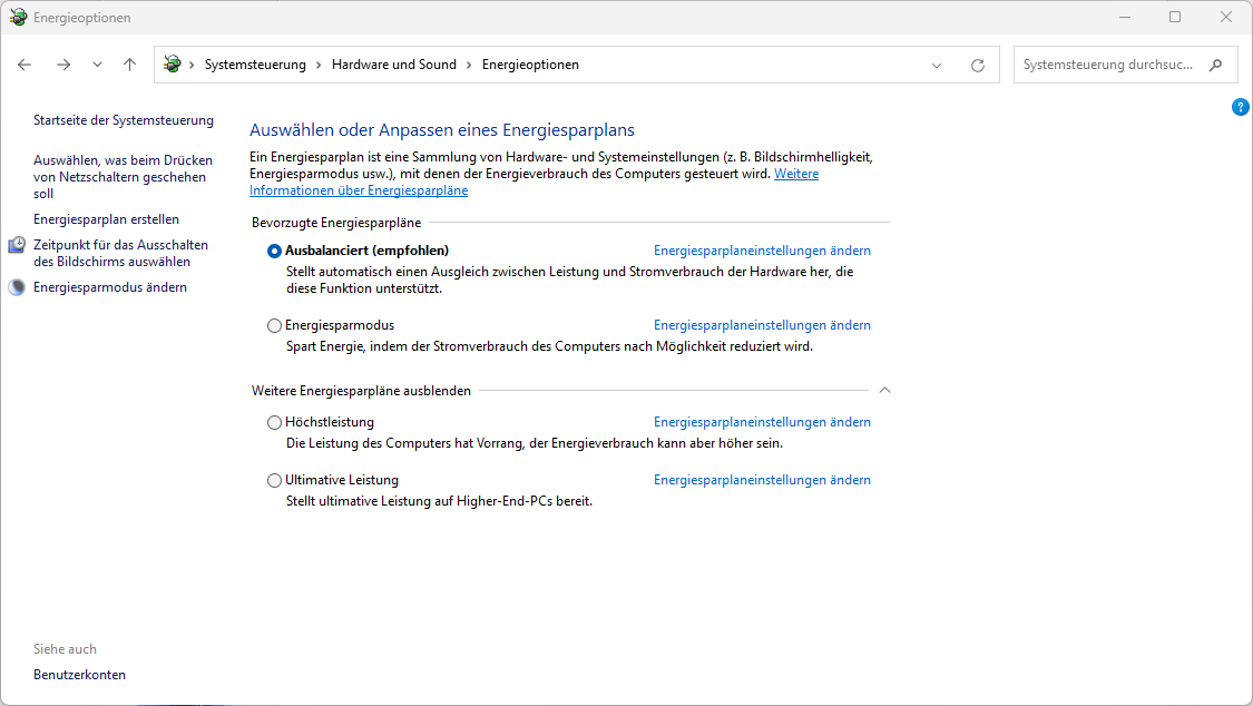

Auch mit Idle sollten um die 35 °C ohne Energiesparen anliegen und max. um die 50-60 °C kurzzeitig mit etwas Last erreichen. Mit dem Energiesparen auf Ausbalaciert und min. Prozessorlast auf 5% sollten auch 35 °C nicht ständig erreicht werden.
Ashampoo_Snap_Donnerstag, 2. Januar 2025_10h20m13s.png Ashampoo_Snap_Donnerstag, 2. Januar 2025_10h19m59s.png
Reaktionen: iWebi

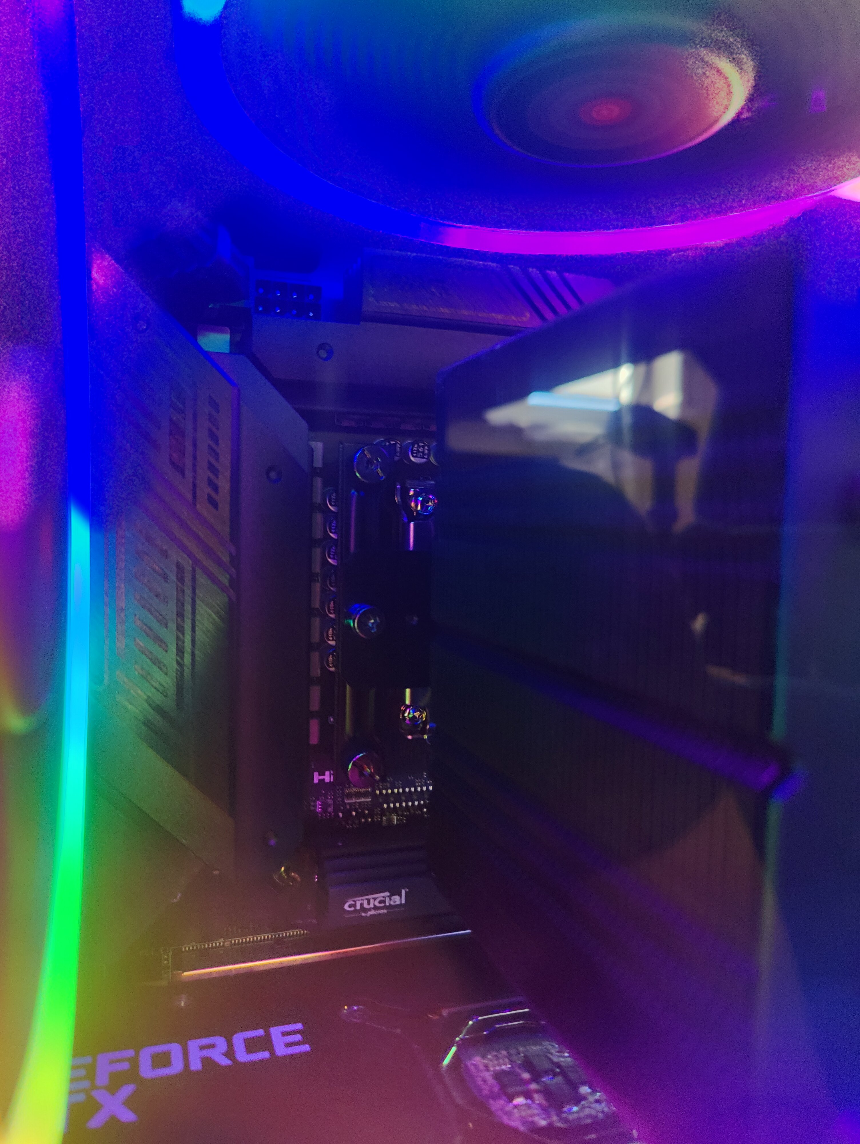

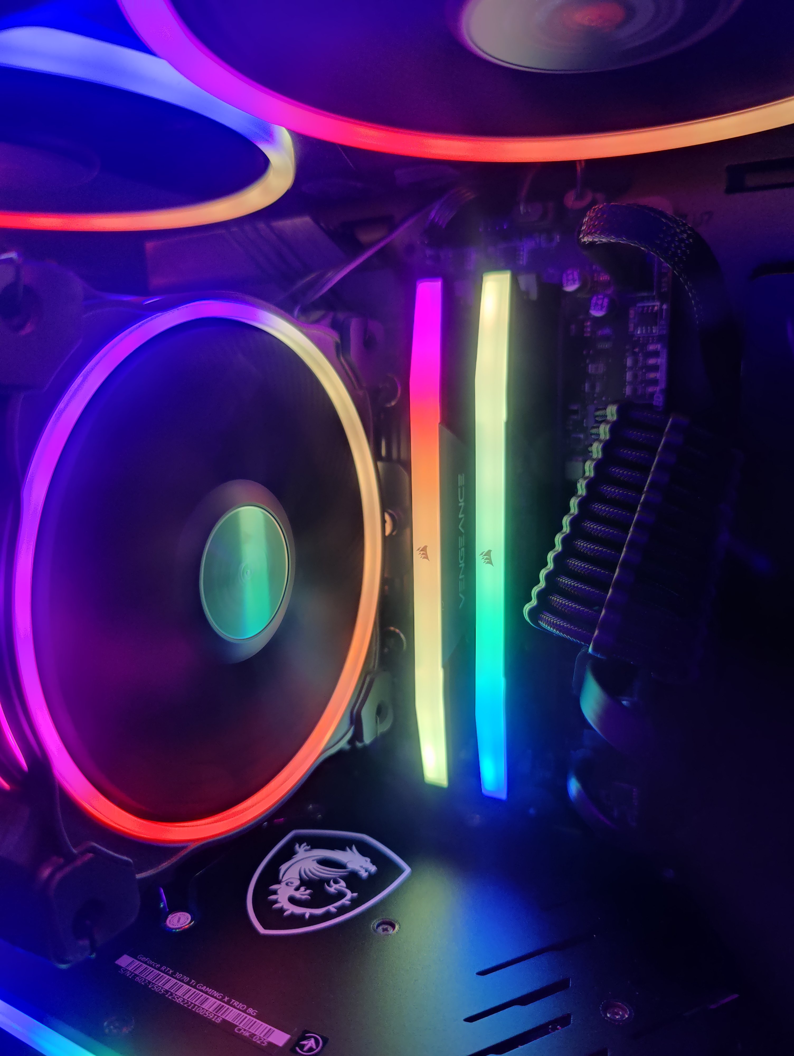

Der sitzt wirklich komplett fest dran, und unten die Folie ist ab bevor das wer denkt.
Und es wurden auch wirklich die So-1700 Abstandhalter verwendet? Nimmt man die sehr ähnlich aussehenden
So-1200 Abstandshalter ist der Anpressdruck zu niedrig, das würde die absurden Temperaturen erklären
@Tom-S Ja wurden die. Musste den extra nachkaufen von Alpenföhn weil der vor 2 Jahren noch nicht standardmäßig dabei war. Hab das lga1700 Montagekit extra bestellt und eingebaut. Hat auch wunderbar funktioniert.
