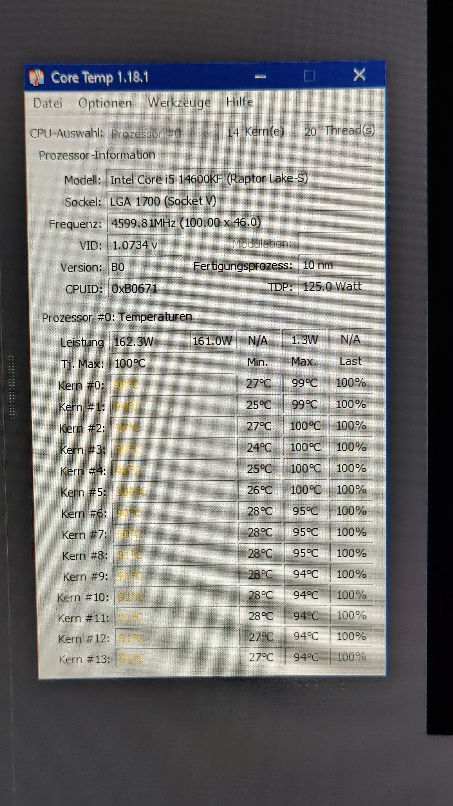

Bei mir war beim cinebench r23 zwischen 90-99 teilweise auch 100 Grad. Und der Test ergab auch gerade Mal 21000 Punkte obwohl da laut berichten mindestens 24000 raus kamen. Leistungsaufnahme war auch 162W +/- ist das normal?Tom-S schrieb:Rätselhaft, hab den 14600KF zuletzt hiermit verbaut:

Wenn du in das Thermal-Throttling kommst (dann regelt deine CPU runter weil sie zu heiß wird), weil deine Kühlung suboptimal ist, dann ist das normal daß Du die 24000 nicht erreichst.

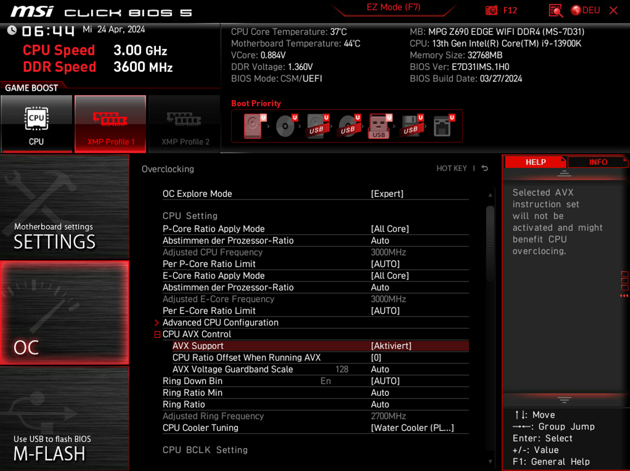

also sollte ich es auch aktivieren?LiniXXus schrieb:Sobald irgendwelche Limits mit ins Spiel kommen, erreicht man nicht mehr die volle Punktezahl.
Folgende Limits können vorhanden sein:
AVX steht bei mir mit Default auf Auto und hier setze ich es als aktiviert und die Stufe setze ich dazu auf 0. Bedeutet, sobald AVX mit ins Spiel kommt, soll der Prozessor nicht heruntertakten. Zum Beispiel, wenn mit AUTO die Stufe 3 gesetzt wird, dann taktet der Prozessor mit 300 MHz herunter, sollte AVX mit dazu kommen.
