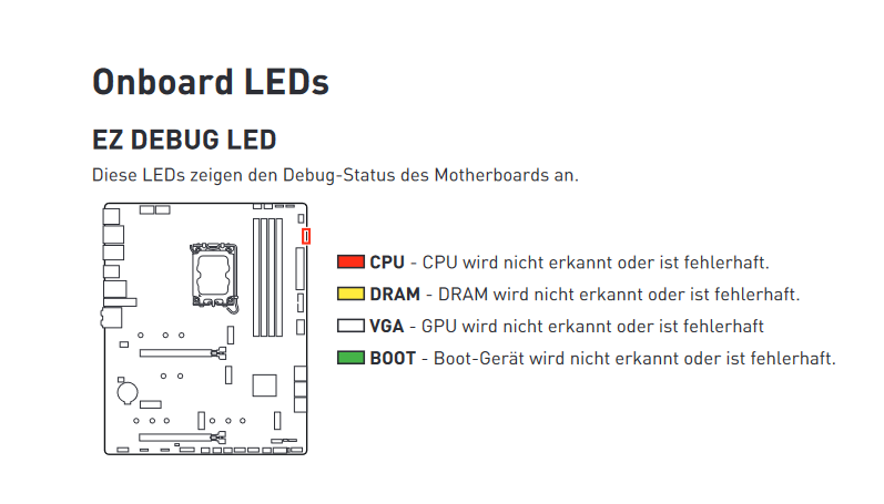

Also,laut Handbuch Seite 49 hast Du 4 LED's auf dem Mainboard:
Diese LED's leuchten beim Boot nach einander auf und gehen wieder aus.
Wenn nach dem Boot die rote LED dauerhaft leuchtet, liegts an Deiner CPU und nicht am RAM.
Deine CPU wird vom Mainboard ab Bios-Version 7D91vH8 unterstützt.
Stellt sich die Frage welches Bios Dein Mainboard drauf hat und welches Du da flashen wolltest und ob das mit installierter aber nicht untersützter CPU funktioniert.

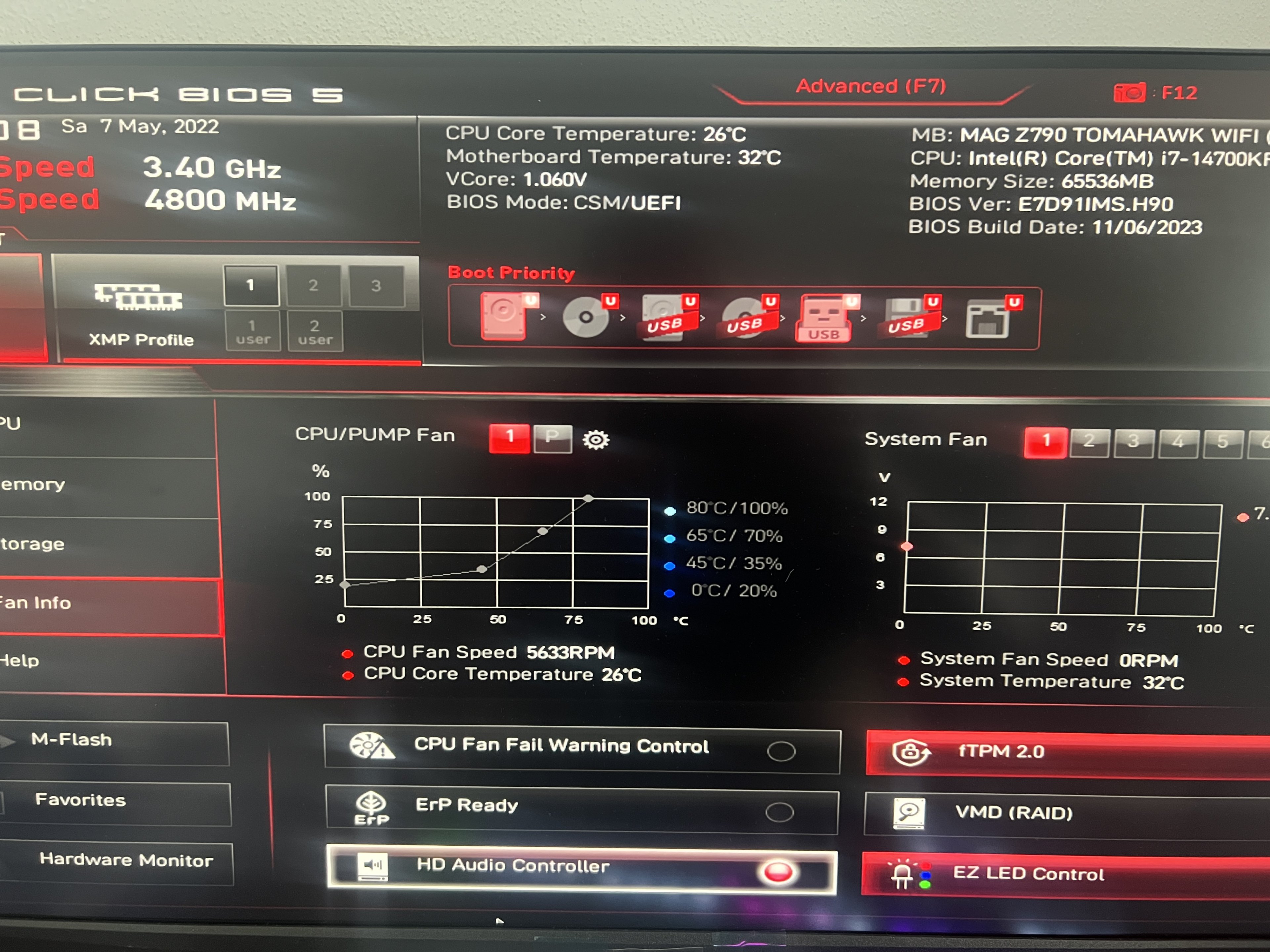

das komische ist das ich ja schon mehrfach im bios war, ab und zu springt die led ja um. ich testete die ram 4 slot, ging von rot auf gelb und sprang wieder sofort auf rot zurück. grad kam ich ins bios rein und es zeigte mir eine temperatur von 29 grad an. gestern testete ich wie lang ich im bios verbleiben kann. nac 45 min zeigte sich weiterhin kein fehler und blieb im bios. das ist alles sehr suspekt
Dann stecke nur 1 RAM Riegel rein und zwar in den A2 Slot und teste weiter. Tatsache ist aber, dass die rote LED ein Problem mit der CPU aussagt. So steht es zumindest im Handbuch.

Wie sagen denn die CPU Temps aus während du Im Bios verblieben bist? Also wie warm wurde die CPU während dessen? Bleibt es bei den 29 Grad oder wird sie wärmer?

ich habe die 360 also die große =) die temperatur war konstant, keine schwankungen. die scheint ihren job gut zu machen.

Wie kann da sein? Ich hab das Bios geflashed und dennoch ist die alte drauf, da ist wohl was schief gelaufen. Hab den msi zugeschickten Stick hergenommen die neuste Version umbenannt in MSI.ROM beim ausgeschaltete gerät die Flash Taste gedrückt dauerte 10 min startete neu keine Lampe mehr an und dann kam ich ewig in die schleifen
