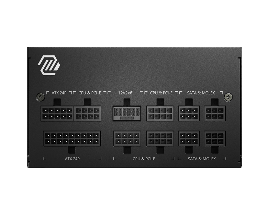

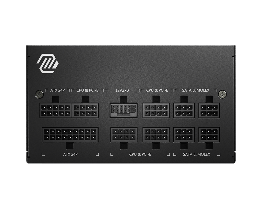

Prüfe nochmal genau die Stecker vom Netzteil, dass diese korrekt sitzen. Stecke nur das nötigste an:
